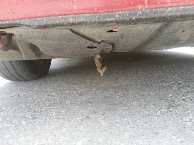

нашел я свою проблему горящего датчика низкого уровня масла

coyot писал(а): нашел я свою проблему горящего датчика низкого уровня масла  У меня такая же беда,провод прикреплён к патрубку и со временем от вибрации оторвался от фишки.Правда я первым делом датчик и смотрел.

Вчера пытался вытащить этот датчик, не получилось... Только фишку с провода вытащил... Помогите найти этот провод с фишкой (фотка выше) в схеме машины... все уже облазил, только датчик нашел

Сергей С@ныч писал(а): Что с твоей фишкой? с ней все нормально, правда я ее в гараже оставил... вот хотел ее на схеме найти, но как-то безуспешно... P.S. Цена датчика уровня масла бешенная... да еще аналогов нету... ужс

А с датчиком что?Бывает перетирается провод у фишки,пропадает контакт,а сам датчик в порядке.

Сергей С@ныч писал(а): А с датчиком что?Бывает перетирается провод у фишки,пропадает контакт,а сам датчик в порядке. все у меня в порядке, просто оторвался провод в таком месте, что к фишке его нормально не присобачишь. Ради интереса хотел посмотреть, сколько эта фишка стоит. Покупать я ничего не собирался =)

Элементарно,фишка разбирается и вставляется провод от другой фишки.Например от фишки поворотника.

Там паять ничего не нужно,фиксатор отводишь,вынимаешь остаток провода,вставляешь другой провод,с подходящей фишки и защёлкиваешь фиксатор.А если и подскажут номер фишки,то она будет без проводов,пустая.
