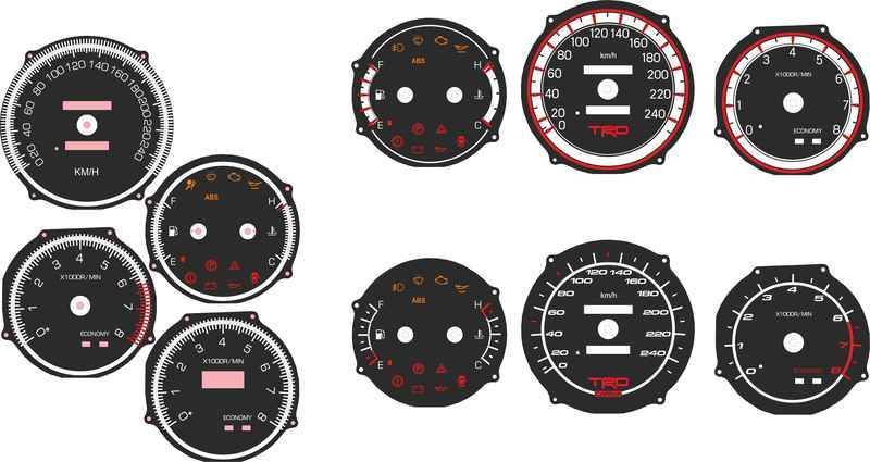

Связался с человеком, вот что он мне накидал на скорую руку
http://www.ex.ua/568625051885
Что скажете??

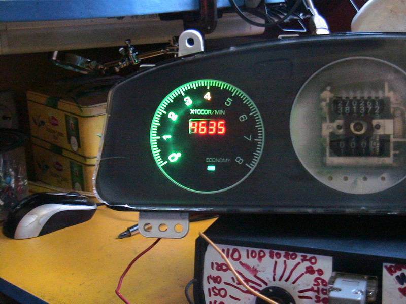

Добалю интриги, засветил 2х тахометр - симбиоз китайского цифрового и аналогового на LM3914. Аналоговый работает вместо стрелки, засвечивает шкалу в зависимости от оборотов.
IMG_5394_новый размер.jpg [ 212.04 КБ | Просмотров: 11776 ]
Жалко генератор не дает частоту выше 4500, от 4 до 6 стоят желтые сетодиоды а после 6 ти красные.

Medved
:o Это типа стрелки не будет, а будет шкала показывать сама сколько едешь, плюс цифра повторяет?

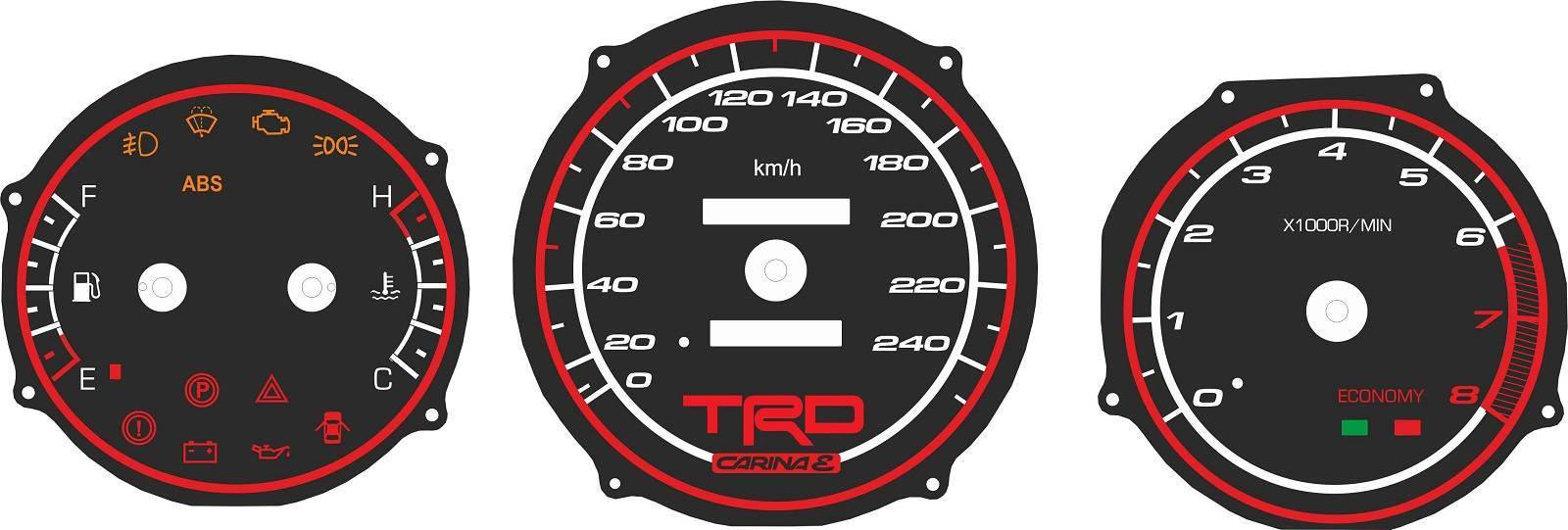

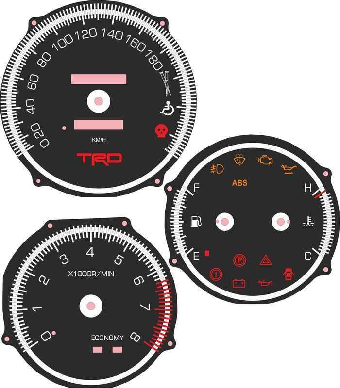

Вот окончательный вариант, что скажете??
carina smol.jpg [ 199.96 КБ | Просмотров: 11723 ]
 Заголовок сообщения: Re: тюнинговые циферблаты
СообщениеДобавлено: Вс июл 20, 2014 2:20 pm
Сообщения: 166
Откуда: Новосибирск
Машина: st191
а тахометр можно сделать с красной зоной от 7.5 до 9 ? И белого цвета можно?))
corona st191
stagea whc34
СообщениеДобавлено: Вс июл 20, 2014 2:22 pm
Evgenss
Можно, почему бы и нет.

Ага именно такая задумка.

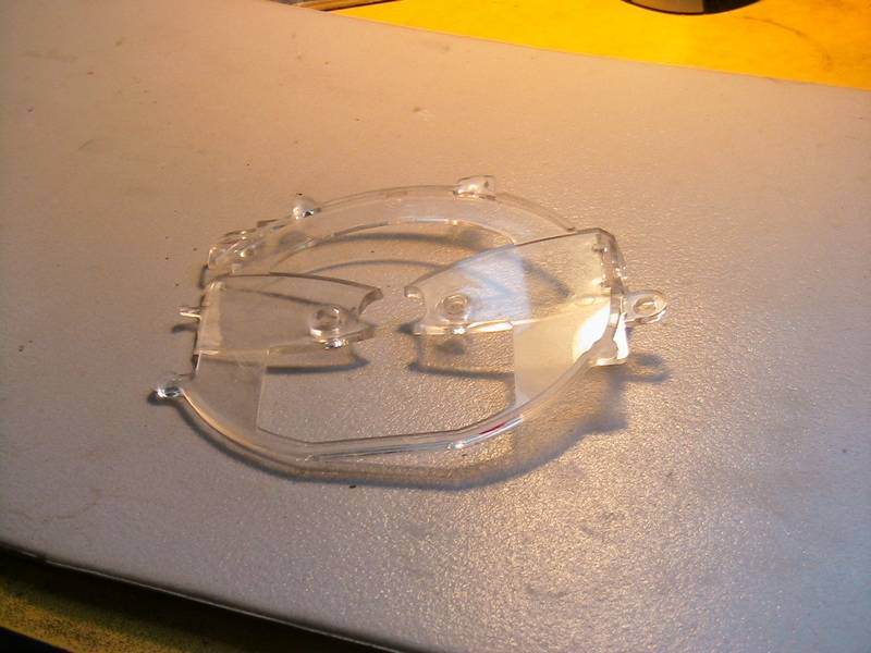

Проциков ждать не буду, расскажу нюансы установки ровных шкал вместо блюдечек прямо сейчас.
IMG_5429.jpg [ 189.28 КБ | Просмотров: 11524 ]

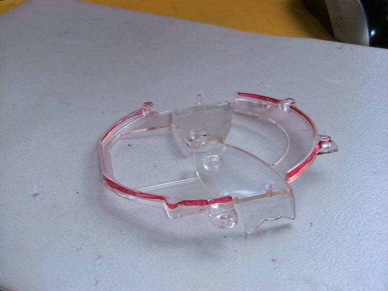

Пункт первый, японцы бля :angry создали световоды просто кошмар но как ни странно это нам поможет.
На фотке отмечен борт световода подлежащий удалению, нам нужно как то уменьшить высоту чтоб и крышка закрылась и стрелки легко оделись.
Минимум нужно уничтожить 2 мм высоты а лудше почти 3.
IMG_5399.jpg [ 159.42 КБ | Просмотров: 11520 ]
Спилил к чертям бормашиной и не поморщился, потом подравнял плоскость.
IMG_5405.jpg [ 187.15 КБ | Просмотров: 11520 ]

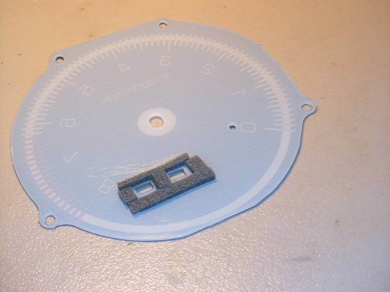

На шкале тахометра нужно нагородить вот такую штуку - использовал остатки самоклеющегося сплена, можно использовать антискрип.
IMG_5411.jpg [ 172.67 КБ | Просмотров: 11520 ]

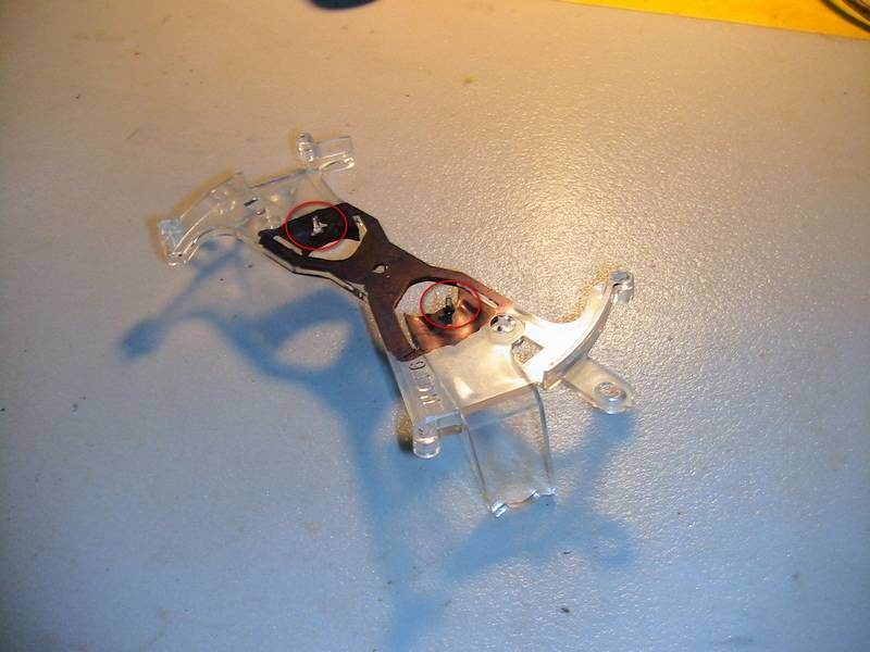

ВНИМАНИЕ !!!!! на световоде топлива с температурой есть под стрелками штырёчки, так вот они должны выжить.
На фотке они помечены красными кругами, если их сломать или удалить специально стрелы топлива и температуры будут падать вниз ниже своих минимальных значений и переть вверх становясь почти вертикально. Эти штыри являются ограничителями стрелок.
IMG_5437.jpg [ 182.88 КБ | Просмотров: 11520 ]

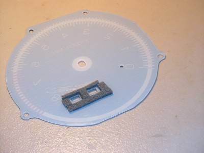

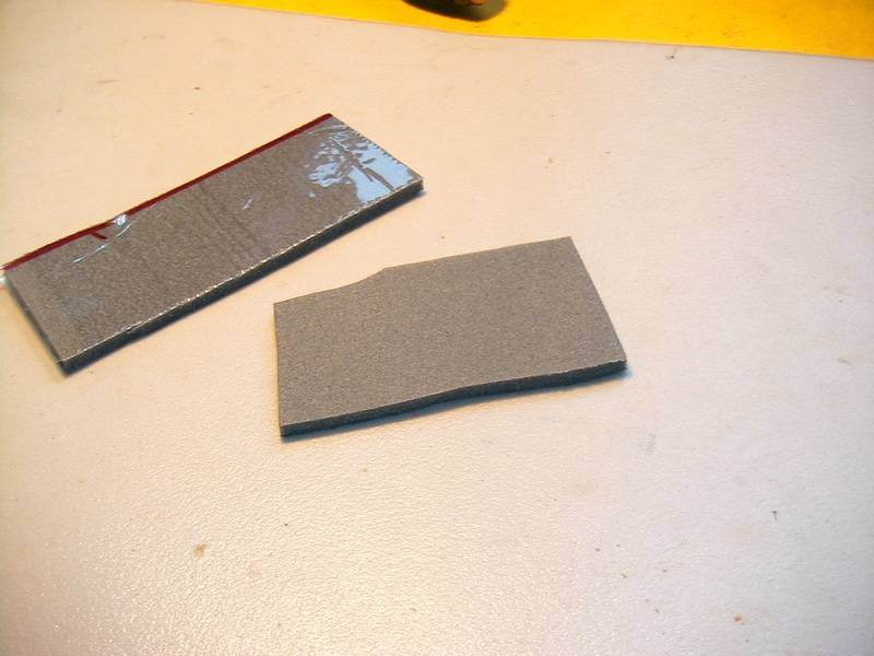

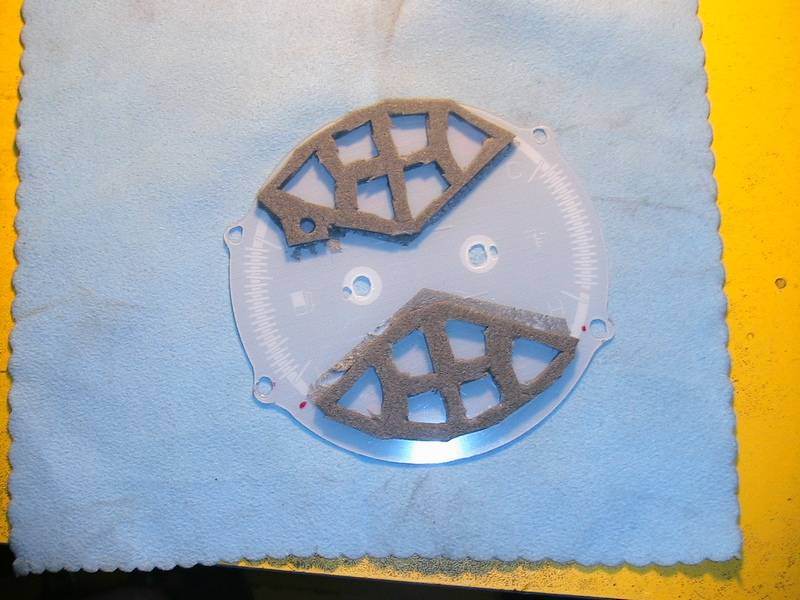

Для топлива с температурой понадобится вот такой сплен 4 мм на самоклейке.
IMG_5447.jpg [ 181.37 КБ | Просмотров: 11520 ]

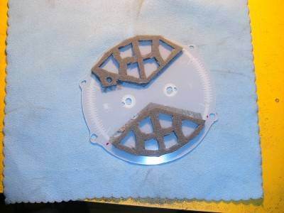

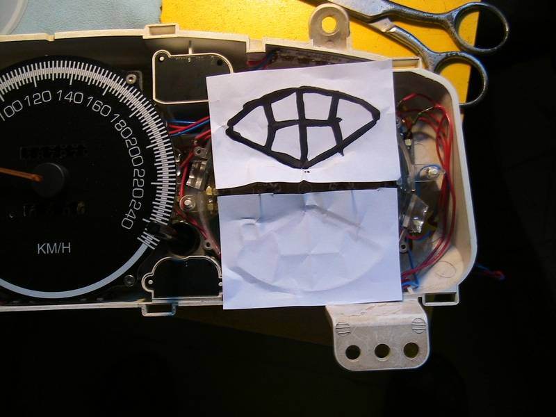

Делаем бумажный шаблон секций индикаторных ламп, просто продавливаем пальцами.
IMG_5458.jpg [ 169.77 КБ | Просмотров: 11520 ]
Должно получится примерно так.

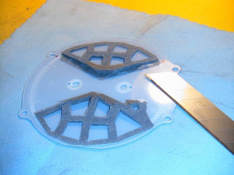

IMG_5466.jpg [ 223.01 КБ | Просмотров: 11520 ]
Теперь сплен нужно срезать острым ножом.

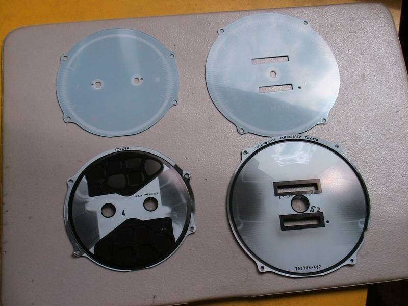

IMG_5471.jpg [ 207.66 КБ | Просмотров: 11520 ]
Все готово плоские шкалы садятся вместо блюдечек на ура.
