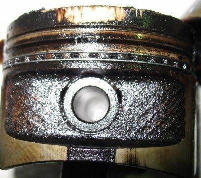

компрессионные не залегают. а вот маслосъемные влипают на смерть. вот на фотке поршень с таким колечком.
тут лавр не поможет
тут лавр не поможет

повышенный износ поршневой, в следствии плохого смазывания цилиндра. грязь на впускных клапанах нарастает и уменьшает вентиляцию - понижение мощности. сгоревшее масло убивает лямбду и катализатор.
а внезапно можно не уследить за уровнем и потом поменять мотор полностью. вроде все :)

посмотри фото в увеличенном состоянии. там видно все.
ну поршенек, без компрессионных колец и с залипшим маслосъёмным, ну в нагаре и прогоревшем масле, такой у каждого двигателя без капиталки после 100 тыщ км становиться, может я чего то не вижу :oops:
Carina-ε, 1996г.в.,седан, 4A-FE ниразу не LB, МКПП, японосборка, AT190L-AEMDKW
СообщениеДобавлено: Чт мар 12, 2009 3:55 pm
Гм... Могу показать свои, прошедшие 203 тысячи. Ничего общего с тем, что на фото...
Но при ТАКИХ ВОТ поршнях, какими пугает diablo, расход масла должен быть существенно побольше...

Beso - Это он фотками с моего мотора пугает. Тут еще фото http://picasaweb.google.ru/berliozz/CarinaE#
Авто хавало около литра на 1 тыс. Пробег 280 тыс.
