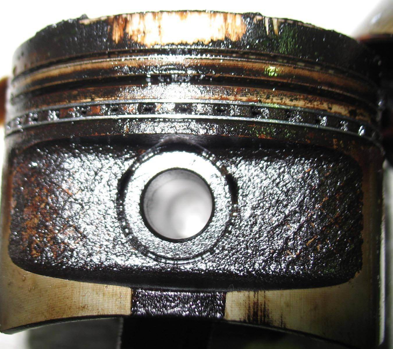

доброго времени суток глубокоуважаемые форумчане, вчера умудрился померить компрессию
показания 16,1 16,0 16,4 16,0 (не поверив этому унес компресометр на поверку, эталонный ресивер дал понять что компресометр не обманывает меня...)
Внимание вопрос....
плакакть или улыбаться?
P.S. масло есть 1,5-2 литра от замены до замены (8000-10000км)
P.S.S вероятные последствия и как с ними бороться (тока не сильно кошмарте меня пожалуйста...)

Значит что компрессионные кольца скорее всего живы)
Маслосъемные почти залегли)
Это к деньгам)
Ну щас присоветуют накачать мотор лавром)

чёт я очкую© на холодную, масла на цилиндрах совсем не будет повышенный износ поршневой группы и всё такое...
примерно подумал что маслосъёмные колечики залегли, масляный клинышек и создаёт дополнительное уплотнение, оттого и завышенная компрессия...

компрессионные не залегают. а вот маслосъемные влипают на смерть. вот на фотке поршень с таким колечком.
тут лавр не поможет

ну ребята ну просил же не кошмарить...
:D
ну а по теме если жор масла устраивает, и с капиталкой хочется повременить, то какие негативные последствия еще могут подкрасться незаметно?

повышенный износ поршневой, в следствии плохого смазывания цилиндра. грязь на впускных клапанах нарастает и уменьшает вентиляцию - понижение мощности. сгоревшее масло убивает лямбду и катализатор.
а внезапно можно не уследить за уровнем и потом поменять мотор полностью. вроде все :)

посмотри фото в увеличенном состоянии. там видно все.

ну поршенек, без компрессионных колец и с залипшим маслосъёмным, ну в нагаре и прогоревшем масле, такой у каждого двигателя без капиталки после 100 тыщ км становиться, может я чего то не вижу :oops:
Гм... Могу показать свои, прошедшие 203 тысячи. Ничего общего с тем, что на фото...
Но при ТАКИХ ВОТ поршнях, какими пугает diablo, расход масла должен быть существенно побольше...
ну туда скорее всего добиралась Ваша мастеровитая рука?
и всё таки кроме описаных выше кошмариков при умеренном расхое стоит лезть в двиг или поменять МСК и успокоиться?

Beso - Это он фотками с моего мотора пугает. Тут еще фото http://picasaweb.google.ru/berliozz/CarinaE#
Авто хавало около литра на 1 тыс. Пробег 280 тыс.
