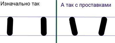

Зарегистрирован: Чт ноя 19, 2009 1:04 am Сообщения: 2682 Откуда: Ковров Репутация: 139 [ ? ]
я себе делал самодельные на станке из алюмишки , высотой вышли около 30 мм , как раз самое то . Надо еще чтоб пружины были с амортами не мертвые . и еще при завышении проставками надо регулировать угол колес , а то они становятся как на мотороллере Муравей  картинку набросал что бы понятнее было

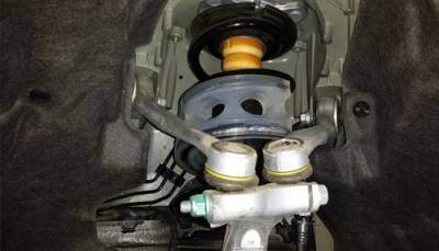

Люди,друг хочет поставить вот такие штуки.Меж пружинные проставки Автобаферы .Кто нибудь пользовал?Какие мнения...
