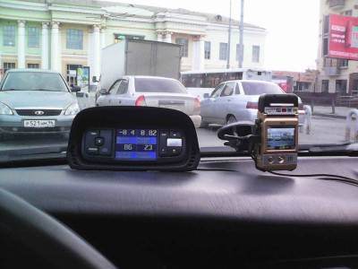

Fritz писал(а):
Atoll74
а куда установил его? Есть фото?
Извини, раньше выставить фото не мог.
Вот так установлен мой БК.
IMG_080252.jpg [ 107.06 КБ | Просмотров: 6559 ]

Atoll74
не мешает обзору?

Fritz писал(а):
Atoll74
не мешает обзору?
Нет, обзору не мешает ни каким образом. При дальних поездках, слева стоит еще и навигатор - и ничего не мешает. Зато показания всегда перед глазами и не нужно отвлекаться от дороги.
да уж, очень полезная вещь. А запитал откуда?

Шлейф брошен по торпедо к левому боковому лючку. Питание берется от любого провода на котором появляется +12В при запуске ДВС. Сигнал взят с ЭБУ - VF1.
