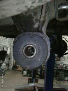

подскажите не могу отсоединить задний кулак, сайлент уже надорвал... как он снимаеться ?) или там просто все так прикепело и нужно рвать сайлент? Если порву его, то подходит от ваза какого нибудь либо еще какой аналог? вот фото
подскажие пожалуйста) нахожусь в арендуемом гараже, искать по форуму если это было не очень тут удобно(( извините

Chepahuh писал(а): там просто все так прикепело именно так. Втулки сайлентов имеют привычку насмерть приржавливать к болту,только болгаркой срезать,либо греть до красна и сшибать. Chepahuh писал(а): подходит от ваза какого нибудь либо еще какой аналог обычно в наличии такие есть в магазинах,в крупных городах

Chepahuh
Добавлено: Пн ноя 03, 2014 12:43 pm |
| Инструктор |
Зарегистрирован: Пт апр 26, 2013 4:21 pm Сообщения: 323 Откуда: Екатеринбург Репутация: 11 [ ? ]
Машина: Toyota Carina E Liftback Англ.
Двигатель: 4А-FE (LB)
MerTV Серега спасибо за ответ, а подбирать то в вазовских магазах, не подскажешь?)

в вазовских не найдешь,Тойота все таки.

Chepahuh писал(а): либо еще какой аналог? Купи контрактный рычаг. Или полеуритан на время. Угол поворота в этом соединении небольшой, должен какое-то время походить.

MerTVобъездил пол города, праздник еще этот) половина контор не работает) в итоге нашел!!! ) для carina e, corona. фирма febest по 300р штука. Спасибо большое за помощь Черепашка-ниндзяи тебе большое спасибо за отзывчивость

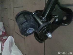

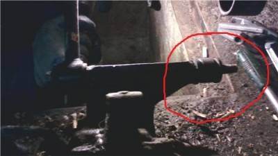

andreika51 писал(а): заказал и в экзисте,как придут буду осуществлять переборку,фото с номерами выложу если надо будет! Надо  48725-03010 Сайлентблок рычага.То есть надо заказывать 4 сайлентблока для продольных задних рычагов и в кулаках? Или 2 55116-29000 и 2 48725-03010? В тяге с\б горизонтально, в кулаке с\б вертикально 100%.Проверено.
| Вложения: |
Комментарий к файлу: правильное положение сайлентблока продольной тяги (хундаёвская тяга)

Комментарий к файлу: в кулаке
001.jpg [ 77.23 КБ | Просмотров: 11302 ]
