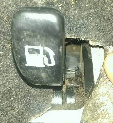

Gans_s
Добавлено: Вс июл 27, 2014 11:29 am |
| Бригадир |
Зарегистрирован: Ср май 28, 2014 6:53 pm Сообщения: 135 Откуда: Экибастуз Репутация: 1 [ ? ]
Двигатель: 7AFE
SaiD писал(а): Gans_s писал(а): Вчера на разбор ездил,там Карина пришла с подогревом сидений,все думал забрать эти кнопочки)))Можно приспособить под багажник) Да зачем? Покупаешь ТАЗовскую круглую кнопку открывашки багажника. Она и дешевая, и ломаться в ней нЕчему, так что ходит без проблем. Хотя я на старушке тоже только на сигналку завел, но у меня с тросом никаких проблем. А на Премио электропривод с штатного ключа щелкает, вот никак руки не дойдут к сигналке подцепить...Трос аннулировать ни в коем случае нельзя - кетайская электрика таки менее надежна, чем яповский трос.  Да у меня не понятно есть ли тросс или нет его,и был ли вообще...Продавец сказал что его нет и не было.[/quote] Вот тут видно,по-моему он обломлен.
| Вложения: |
IMAG0156_1_1.jpg [ 271.57 КБ | Просмотров: 11395 ]
_________________ CARINA E (UKP), AT191L-BLMNKW, LIFTBACK
| Вернуться к началу |
SaiD
Добавлено: Вс июл 27, 2014 5:51 pm |
| Человек-легенда |
Зарегистрирован: Вт июл 20, 2010 1:32 am Сообщения: 5758 Откуда: г.Вятка (в миру Киров) Репутация: 95 [ ? ]
Отломили рычажок скорей всего.
_________________ Саня. Осень. Доживем-ли, долетим-ли до ответа, что-же будет с РОДИНОЙ и с нами (с Юрий Шевчук ДДТ)
Gans_s
Добавлено: Вс июл 27, 2014 7:57 pm |
| Бригадир |
Двигатель: 7AFE
SaiD писал(а): Отломили рычажок скорей всего. Посмотрел сегодня,тросик есть.Значит сломали(
