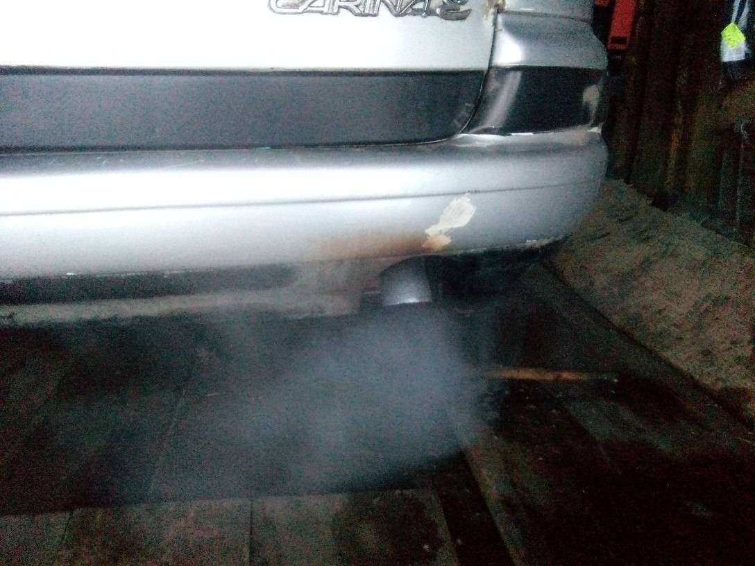

Разумеется по месту иначе может ничего не получиться. Все, поставил, щас просто сказака! +1 к тому, что на каришу гофру надо именно 50х100, все отлично, никаких вибраций и дребезжаний! Плюс до кучи, раз уж взялся за дымоход, еще гусёк на выход из бочки сделал, что б вних дуло, а то вся жопа в иние и снегу от завихрений!
Комментарий к файлу: После сборки и сварки
kstfMQ2NpGc.jpg [ 243.31 КБ | Просмотров: 19960 ]
Комментарий к файлу: После установки
9jN111Z-U4M.jpg [ 168.55 КБ | Просмотров: 19960 ]
Комментарий к файлу: Выхлопной наконечник
nm5qs-8wVFg (1).jpg [ 210.54 КБ | Просмотров: 19960 ]
