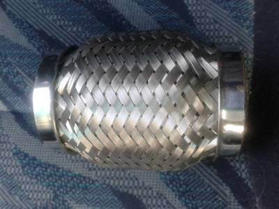

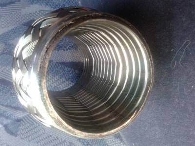

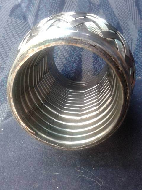

Хорошо, повторюсь...
EHLER L50100S 50*100 3-х слойная с внутренним металлорукавом

Двигатель: 4A-FE, LB
Ну так, примерно понял, как она выглядит изнутри. И плюс у меня длиннее, 50х200

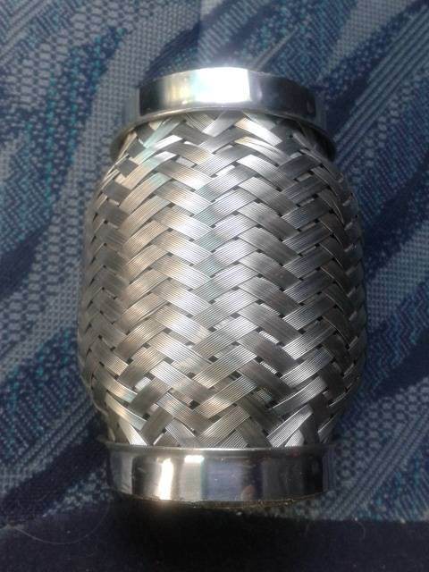

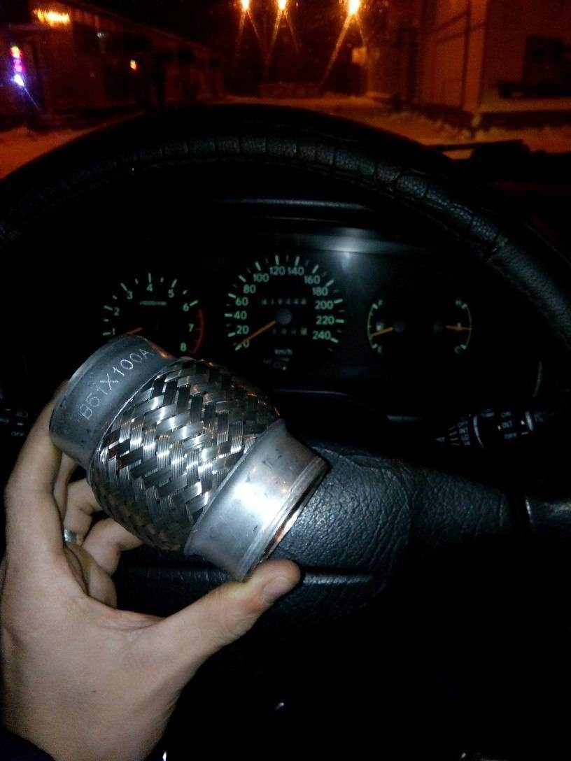

Вот, купил вот такую, зубные пломбы не повылетают?
-AanF-gH0kQ.jpg [ 118.7 КБ | Просмотров: 20137 ]
 Заголовок сообщения: Re:
СообщениеДобавлено: Вт дек 30, 2014 11:13 pm
Ну если от родного шарнирного соединения не повылетали, то от гофры и подавно не повылетают.

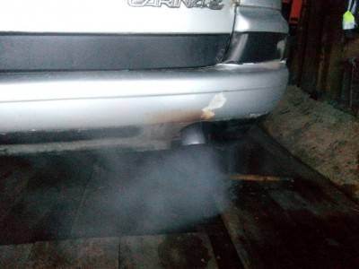

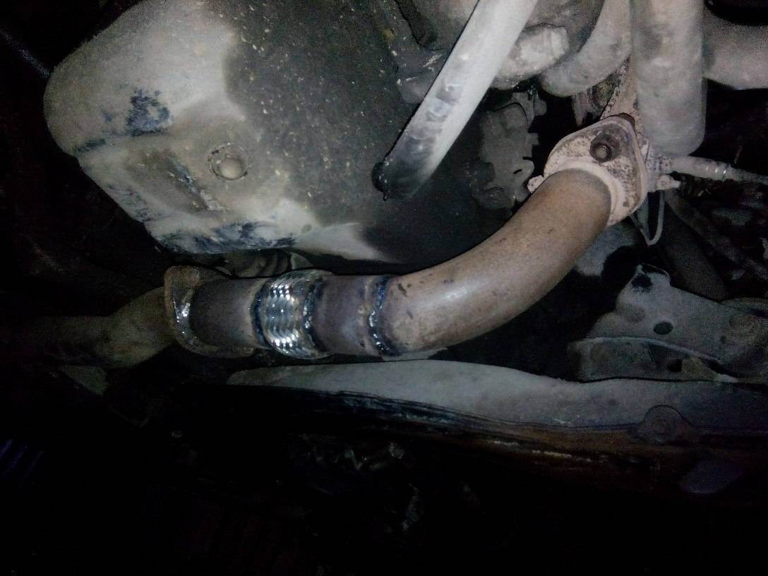

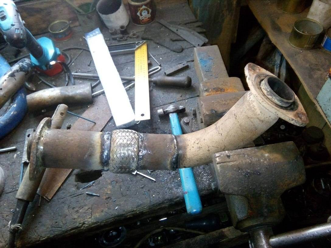

Разумеется по месту иначе может ничего не получиться. Все, поставил, щас просто сказака! +1 к тому, что на каришу гофру надо именно 50х100, все отлично, никаких вибраций и дребезжаний! Плюс до кучи, раз уж взялся за дымоход, еще гусёк на выход из бочки сделал, что б вних дуло, а то вся жопа в иние и снегу от завихрений!

Я примерно так-же себе варил. И тоже электродом. Инвертор у меня. Уже год прошёл-полёт нормальный, хотя брал бюджетный вариант. Изнутри тоже намотка, как и снаружи.

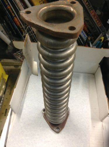

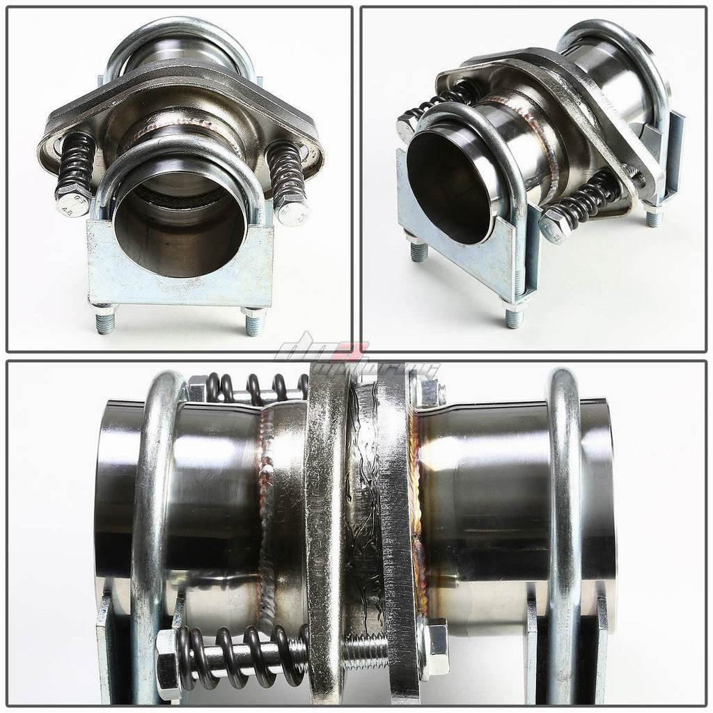

вроде целая, на первый взгляд, но гофра рвётся и все...
есть 2 варианта :
у меня установлен первый вариант,второй был дороже
