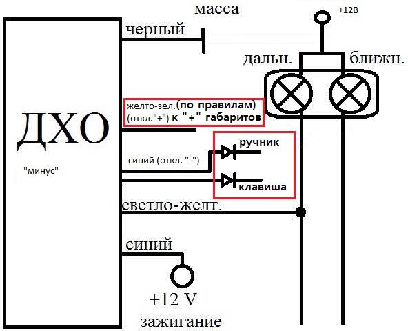

Ближним светом не правильно :!: , при включении габаритов, ДХО должны отключаться :!: ,
по поводу клавиши и ручника, вот я дорисовал как их отделить дуг от друга, понадобятся
два диода, на ток не более 1А, ну это на будущее, если контроллер поменять удастся.
контроллер.jpg [ 63.71 КБ | Просмотров: 13304 ]
Спасибо за наводку) по поводу ближнего, почему не правильно? (насколько помню про габариты в пдд ничего такого нет) ведь намного лучше включить габариты с ДХО, чем просто бы горели габариты без ДХО либо габариты с ближнем. Естественно что ДХО надо использовать в дневное время, но хотелось бы обозначить габариты авто на всякий случай. Для этого я и запланировал тумблер, чтобы можно было выключить ДХО и использовать свет штатно.

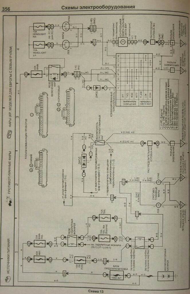

СообщениеДобавлено: Вс сен 17, 2017 3:14 pm
Сообщения: 1848
Откуда: Регион 11
Двигатель: 4A-FE БОШ
У кого скандинавка,как у вас? Скажите..
У меня при запуске двигателя,автоматически включаются ближний свет и габариты
передних и задних фонарей :( .И они (габариты зад/перед) горят постоянно,при любом положении крутилки на подрулевой.Так и должно быть?
Ведь при запуске двигла габариты не должны же включаться,только ближний.
СообщениеДобавлено: Вс сен 17, 2017 4:30 pm
Зарегистрирован: Вс янв 05, 2014 7:47 pm
Сообщения: 116
Откуда: Tomsk70
Машина: Toyota Avensis
Двигатель: 3sfe
Мурат1623 у меня точно так же все включается, видать так задумано заводом. Только правильнее я бы сказал что включается ближний с габаритами через секунду где-то после того как завелся двигатель.
Павел
СообщениеДобавлено: Вс сен 17, 2017 5:30 pm
Сообщения: 1848
Откуда: Регион 11
Ну да так и есть ,через секунду после запуска. .. Спасиб..
Хреново они :du_ma_et: задумали,а нафига надо днём с габаритами сзади и в фарах с ближним.Буду переделывать наверно,чтоб только фары включались.
Вот схемы нет для скандинавки,знаю что управляет этим включением фар после запуска, провод,идущий на 3-х контактную фишку гены.

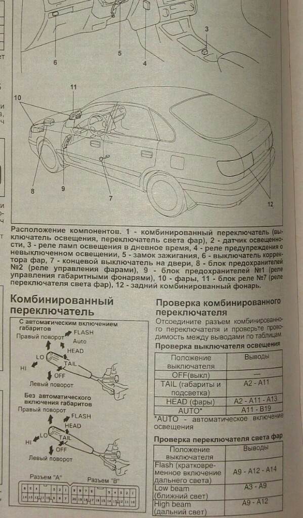

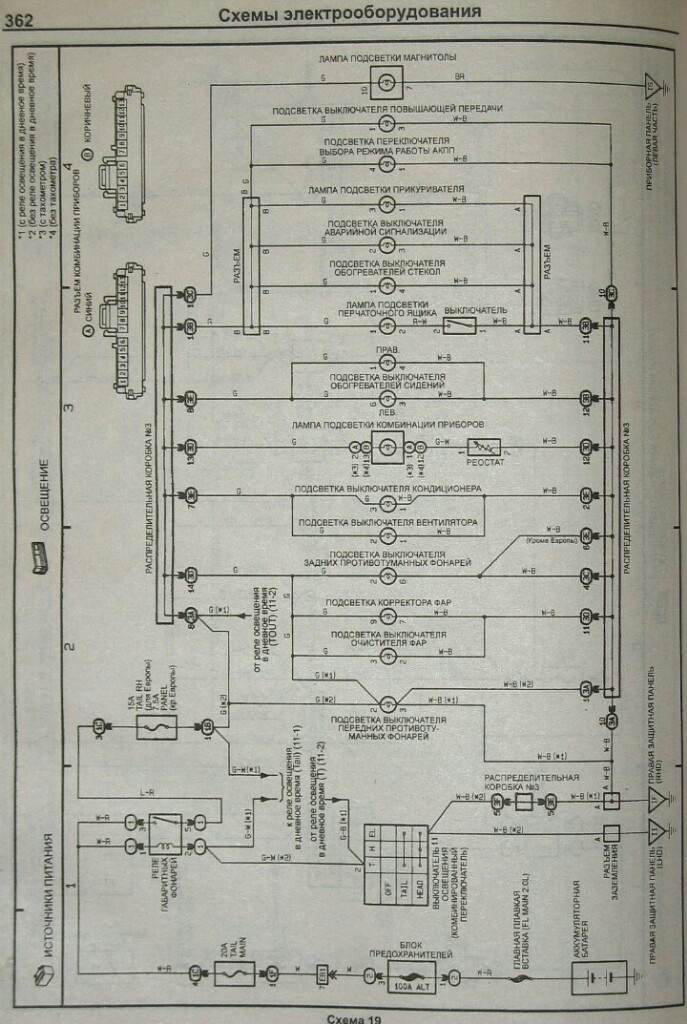

Мурат1623
Вот что нашёл, посмотрите может поможет разобраться.
На первой странице есть схема расположения реле Daytime Running Light Relay (Реле дневного света)
На схеме ниже есть реле освещения в дневное время, я так понимаю это одно и тоже реле.
IMG_20170917_233111_246-599x1024.jpg [ 185.25 КБ | Просмотров: 12869 ]
А вот схемы с этим реле:
IMG_20170917_232958_069-687x1024.jpg [ 194.6 КБ | Просмотров: 12869 ]
IMG_20170917_233054_530-663x1024.jpg [ 187.67 КБ | Просмотров: 12869 ]

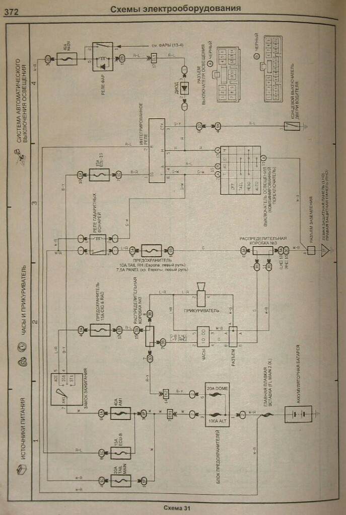

А вот схема автоматического отключения освещения, может это тоже относится к этому:
IMG_20170917_233026_533-687x1024.jpg [ 162.41 КБ | Просмотров: 12869 ]
Павел
