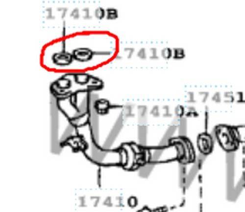

Дабы не плодить темы подниму эту. Вообщем у меня приемная труба как на картинке, она начала неслабо сечь в месте стыка с выпускным коллектором. Заказал туда кольца уплотнительные (красным обведены) и пока собирался их заменить потерял кольца эти.
Вопрос, можно ли их заменить на что то от нашего автопрома или вообще заменить чем то? А то новые опять ждать надо, а тут как раз возможность выдалась поменять.
2015-02-21_093832.jpg [ 29.11 КБ | Просмотров: 9470 ]
 Заголовок сообщения: Re: выхлопная система
СообщениеДобавлено: Сб фев 21, 2015 11:29 am
Сообщения: 3512
От сажи и окалины кольца и фланцы почисть, затем обильно серым герметиком смаж и собери. Потом часа 2-3 подсуши, можеш завести, чтоб подогреть трубы градусов до 40-50, но не выше. Потом желательно сутки не ездить. На несколько лет забудеш про них.
СообщениеДобавлено: Сб фев 21, 2015 12:07 pm
Сообщения: 971
Машина: Toyota Carina E Wagon
спасибо, совет приму, но есть проблема. Я так понимаю тут кольца старые нужны? У меня просто сейчас по сути вообще никаких нет. Которые стоят они больше чм надо по диаметру, от одинарной приемной трубы. Просто собирал временно с помощью того что под рукой было.

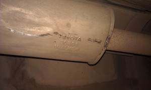

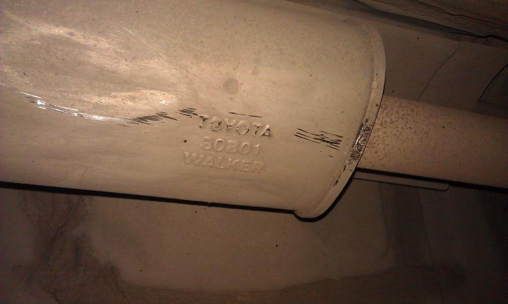

Подскажите, пожалуйста.
IMAG1469.jpg [ 54.56 КБ | Просмотров: 9327 ]
Это оригинальный глушитель или аналог? По указанным цифрам никак не могу найти в интернете.
Преследует та же беда что у многих, глушитель низко висит, и изгибом цепляю всё подряд. Крепления вроде как все живые.
И еще, может кто знает на 7а-фе, ЛБ подходят колечки от ГАЗ-53, которые многие на форуме используют?
СообщениеДобавлено: Чт июн 18, 2015 5:25 pm
Сообщения: 992
Двигатель: 3S-FE, мех.
Видимо,это резонатор.Скорее всего оригинал,их нечасто меняют,да по такой цене)
СообщениеДобавлено: Чт июн 18, 2015 7:01 pm
AkiriS
оригинал
СообщениеДобавлено: Чт июн 18, 2015 8:51 pm
Сообщения: 405
Откуда: Москва ВАО
У меня такой же раньше стоял, внутри отвалился ,провис и резонировал, как на "Волге".Сейчас постепенно прогорает основной глушитель.
СообщениеДобавлено: Пт июн 19, 2015 10:47 am
Сообщения: 626
Откуда: Барнаул
Машина: Carina E LiftBack
Двигатель: 7A-FE МКПП
Спасибо!
Получает, что у меня только приемная труба неоригинальная. и всё равно почему-то для выхолопуха провисает... странно как-то :( Ладно, буду разбираться.

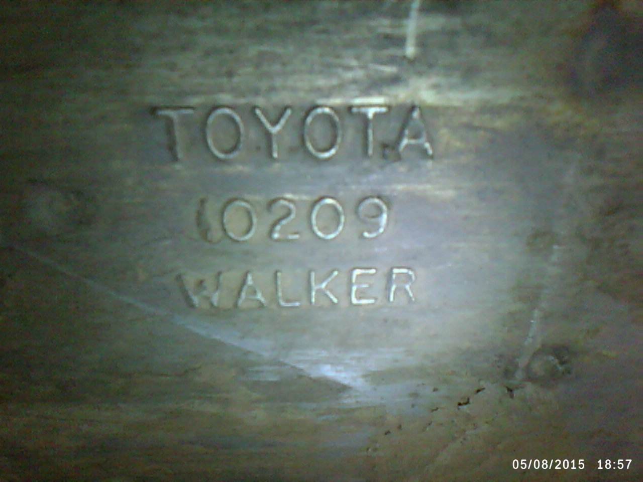

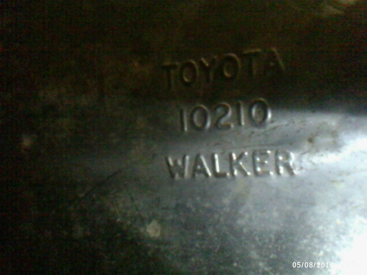

Пришло время выхлопной системы. Удалил катализатор, вварен пламягаситель Atiho, резонатор Bosal 228-217 , б\у глушитель от калдины. Машинка стала порезвее, пропали LB-шные поддергивания-это +. Минус, то что подванивает выхлоп. Вопрос, кто ставил резонатор Bosal 228-217, на долго-ли хватает? Катализатор был не забит.(с той стороны лампочка в трубе)

а кто делал прямоток?без каталика,без резонатора? какую конечную банку ставили чтоб не горела?

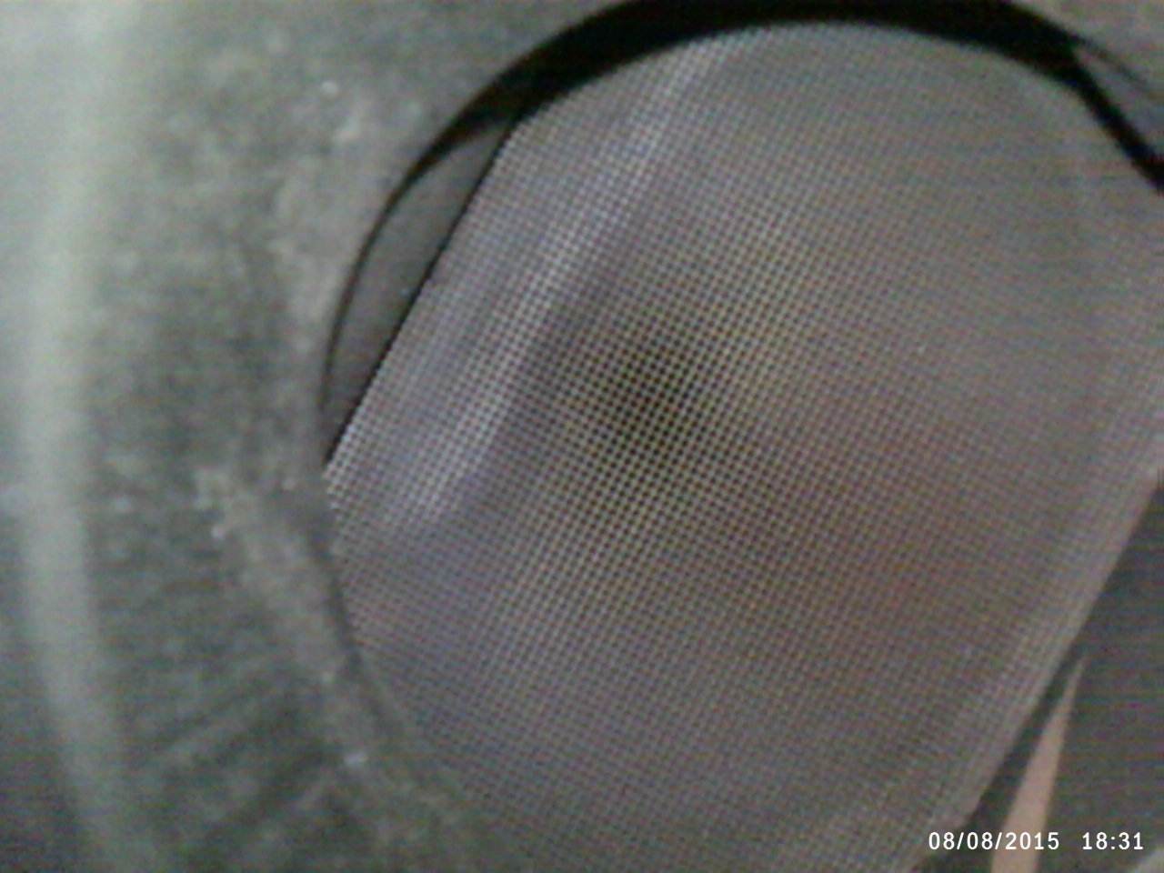

kizia227
а с чего решил что кат не забит?
это ж с краю он чистый, внутри то он может быть забит.
у него же структура то не плоская
