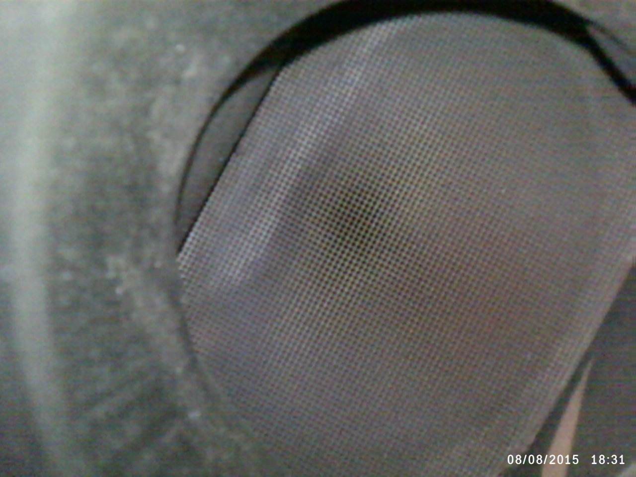

а кто делал прямоток?без каталика,без резонатора? какую конечную банку ставили чтоб не горела?
 Заголовок сообщения: Re: выхлопная система
СообщениеДобавлено: Пн авг 17, 2015 5:14 pm

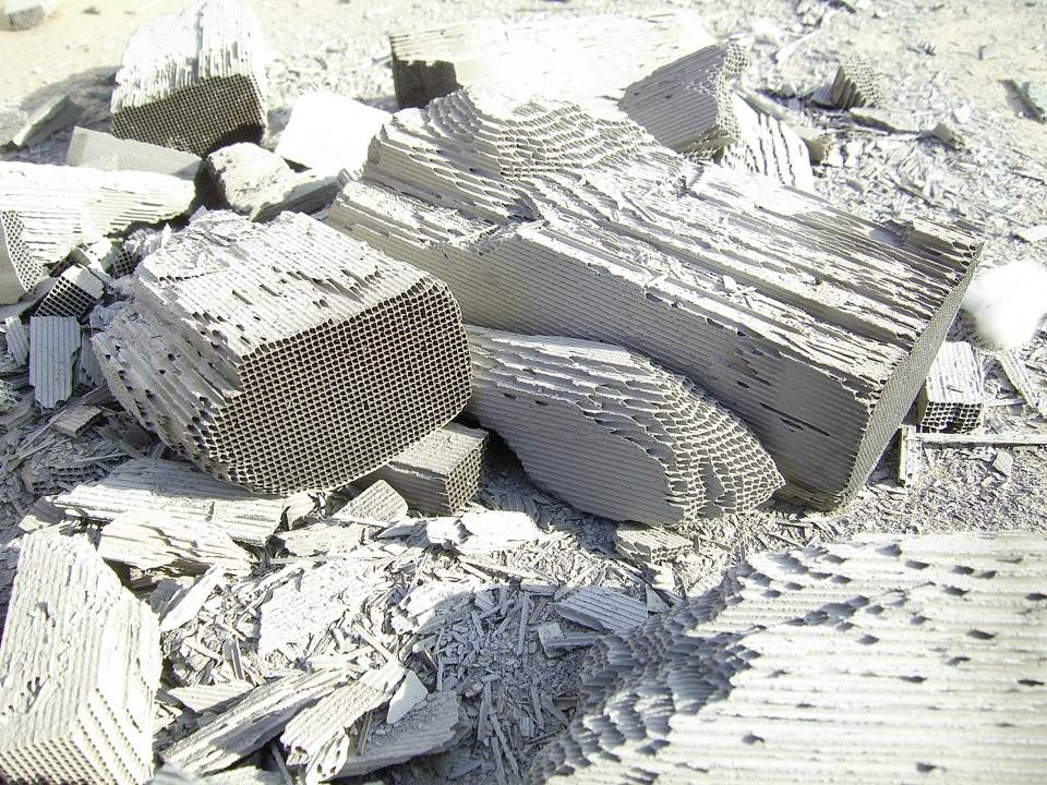

kizia227
а с чего решил что кат не забит?
это ж с краю он чистый, внутри то он может быть забит.
у него же структура то не плоская
