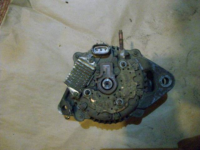

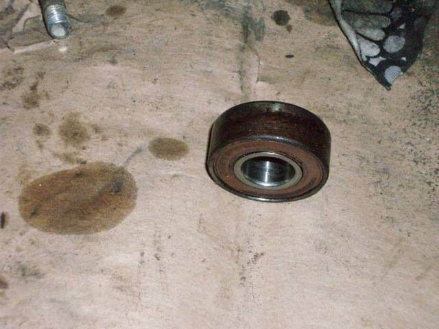

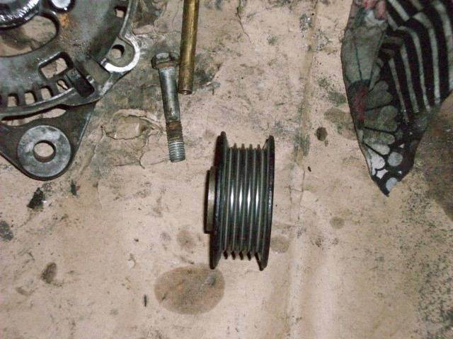

Спасибо! Очень своевременно. Классная штука, ФОТООТЧЕТ. Может еще кому пригодится. Вот нарыл
http://www.tcm-club.ru/phpBB3/viewtopic.php?p=356808
IMG_4597.JPG [ 160.24 КБ | Просмотров: 6651 ]
IMG_4591.JPG [ 176.19 КБ | Просмотров: 6651 ]
IMG_4593.JPG [ 161.81 КБ | Просмотров: 6651 ]
IMG_4595.JPG [ 167.06 КБ | Просмотров: 6651 ]
IMG_4579.JPG [ 145.68 КБ | Просмотров: 6651 ]

Не врублюсь. Подшипник сгорел, или просто поржавел от времени. Синивы не видно, но при вращении немного закусывает. Теперь стоит вопрос, менять подшипники или полностью генератор?
