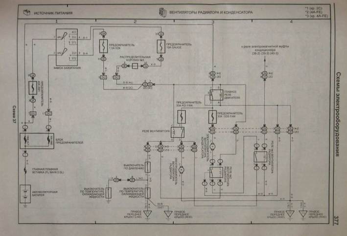

Кариновская же схема?
2015-01-26 14-13-36 3.Toyota Carina E 377-384 стр..pdf - Foxit Reader.png [ 360.23 КБ | Просмотров: 10185 ]
Реле №3 обесточено, поскольку оно запитано от реле муфты компрессора, а кондей выключен.
Значит, при любом положении контактов реле №2 минусовой провод мотора вентилятора конденсатора "висит в воздухе".
Ну да ладно, пусть висит себе где хочет. Проблем топикстартера это мало касается, прибережем доводы для других тем :D

Андрей, эта схема которую ты дал - криво нарисована (в смысле трудно читаема) и с ошибками
1. реле вентилятора №1 является нормально замкнутым, а на твоей картинке нормально разомкнутое.
2. реле №2 нарисовано неверно! у него силовой контакт (который трехпозиционный) выполнен на самом деле так: постоянный контакт располагается со стороны вентилятора, а не со стороны реле №3. И соответственно выбор положения у него (силового контакта) состоит между:
а) масса через датчик давления кондиционера и датчик включения вентилятора (в этом случае минус вентилятора включается на массу и он работает параллельно основному)
б) масса через реле №3. в этом случае - когда у машины нет перегрева антифриза и не повышено давление фреона, оба вентилятора работают последовательно, то есть в пол силы - это как раз режим просто включенного кондея.

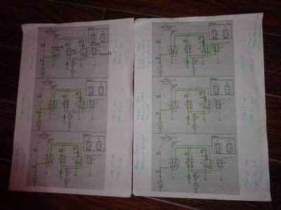

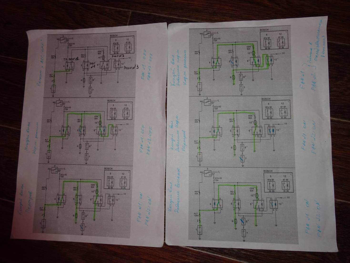

вот схемы для пояснения.
DSC00173.JPG [ 454.02 КБ | Просмотров: 10158 ]
эта схема - непосредственно из главы про охлаждение двигателя, в легионовском букваре стр. 124
Хотя справедливости ради скажу, что там тоже ошибка - в правом верхнем углу на поясняющей картинке про реле БОШ, 85 и 86 контакты перепутаны местами ))))))
ЗЫ после окончания дебатов - перенесу их в соответствующую тему :)

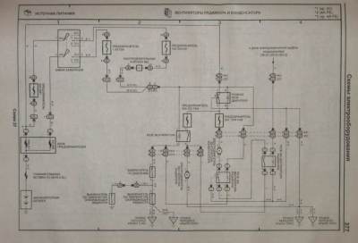

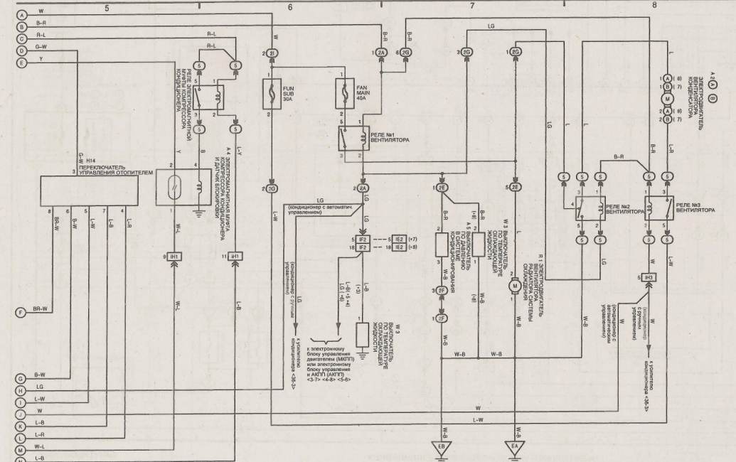

Вот с Авенсиса схемка. Но я над ней, пожалуй, уже завтра мозговать буду :)
2015-01-26 20-10-45 Схемы электрооборудования.pdf - Foxit Reader.png [ 680.98 КБ | Просмотров: 10170 ]
