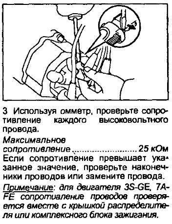

мультиметром сопротивление проверь.
это раз.
во вторых смотри может быть белая или черная полоска(точка)-это прострелы.
СообщениеДобавлено: Вт мар 17, 2015 9:30 am
Я где то уже выкладывал, продублирую:
ВВ Провода.jpg [ 52.5 КБ | Просмотров: 6989 ]

мультимера нет.только визуально смогу.за советы :spasibo--:
СообщениеДобавлено: Вт мар 17, 2015 10:13 am
У друзей спроси, визуально не получится :)

Сходил в гараж снял трамблёр.посмотрел визуально ВВ. есть белые пятна на трёх проводах.пойду заказывать катушку и ВВ
Да ещё.как снять ВВ с крышки трамблёра?
