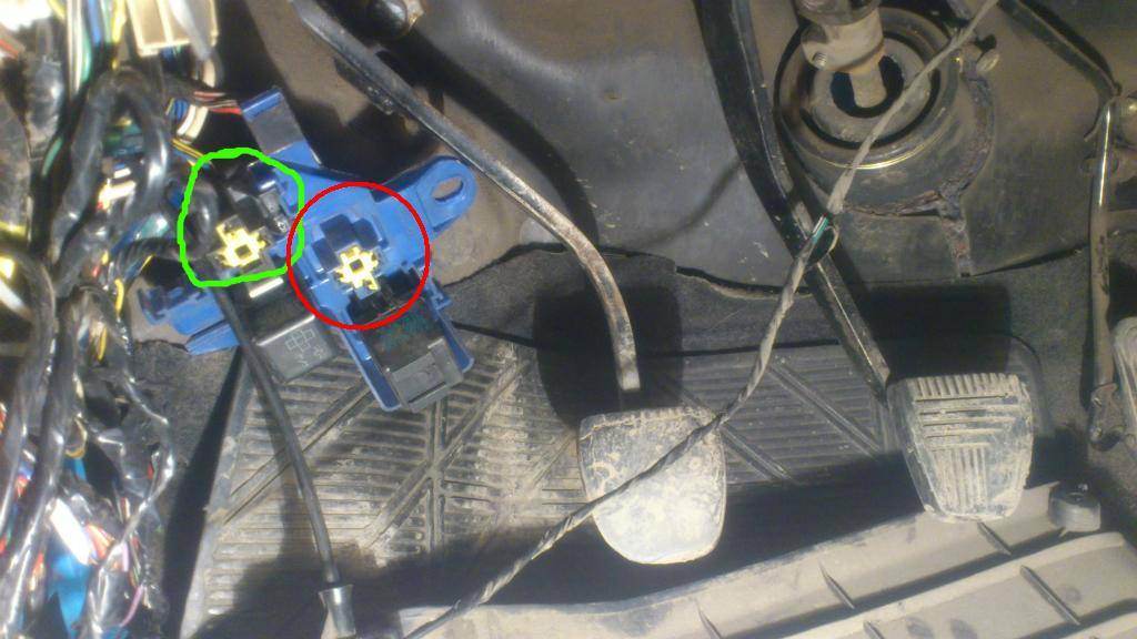

СообщениеДобавлено: Пт мар 20, 2015 10:01 pm
Зарегистрирован: Чт мар 19, 2015 9:02 pm
Сообщения: 9
Доброго времени суток,нужна ваша помощь.Нашёл разъёмы я так понял для птф. На фото 1,разъём под номером 1 для габаритов,а под номером 2 для птф если я не ошибаюсь.Нашёл разъём под реле передних птф, рабочий, т.к. от него отходят провода, фото 2 и фото 3.Под панелью нашёл разъём, вроде как для корректора фар, семь контактов Фото 4.Всё просмотрел,а разъёма для кнопки передних птф нет.Подскажите пожалуйста где искать???Может быть где то в жгутах спрятан?

 Заголовок сообщения: Re: Противотуманные фары
СообщениеДобавлено: Пт мар 20, 2015 10:50 pm
Сообщения: 992
Двигатель: 3S-FE, мех.
Похож разъем под кнопку ПТФ на 4м фото. Вообще,он где то на жгуте висит в том районе,слева от руля.
СообщениеДобавлено: Пт мар 20, 2015 10:54 pm
разъем под реле неправильно определил - я его на твоих фотках обвел красным. но судя по всему у тебя провода там тоже есть - так что в этом тебе повезло :)

2.jpg [ 85.61 КБ | Просмотров: 7435 ]
по поводу разъема: ищешь в правильном месте, НО его там может и не оказаться.
выглядит он вот так:
nikolaevich
на твоем фото №4 - под корректор разъем. он очень похож на ПТФ, но другой.
вот смотри по ссылке - там фотки разъемов. первый от корректора, второй от ПТФ
от корректора - он белый. от ПТФ он серый
http://www.drive2.ru/l/1032985/

Дак это понятно что разъём под корректор,а может такое быть что разъёма под кнопку птф вообще там нету???Вот тут http://www.drive2.ru/l/3056086/ устанавливали птф дык реле там же где я и отметил.Где точнее???
по ссылке что ты дал - это просто свое реле приколхозили туда. в оригинале где должно стоять я тебе показал, а так реле можешь пихать куда угодно. я свою запихнул за кожух возле левой водительской ноги.
может
