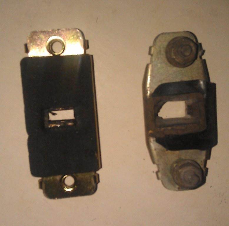

Вот сам ограничитель. От него потребуется сам ограничитель и фиксатор. Скобу можно выкинуть
Разбираем и родной и новый. Собственно, вынуть папу из мамы :ts_ss:
А дальше, старого хрыча пихаем в молодуху :D
Получается такой тандем :)
На родном ограничителе стоят шпильки для крепления к двери, на новом отверстия под болты. Но расстояние между этими отверстиями меньше, чем на нужно. Поэтому придется чутка рассверлить эти отверстия, а потом проточить надфилем.
И крепится все это дело уже будет на болтик с гаечкой и гровером еще.
Все готово

Alex310584
Большое спасибо! Очень круто! А как ощущения, фиксирует хорошо? Сколько уже в эксплуатации?
Кстати, я бы, возможно, подточил сам болт с двух сторон напильником у основания, что бы получить две грани. А место под отверстие растачивал бы в размер болту под эти две грани.

EthicalHacker
Фиксирует не как с новья, но достойно. На уклоне держит. Работает в двух положениях как и должно быть.
В эксплуатации 7 месяцев

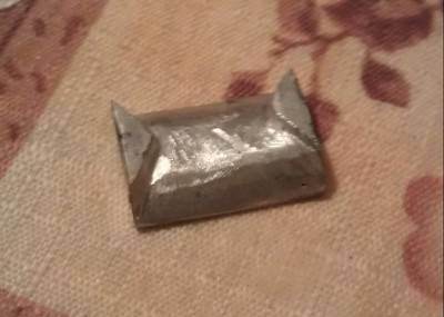

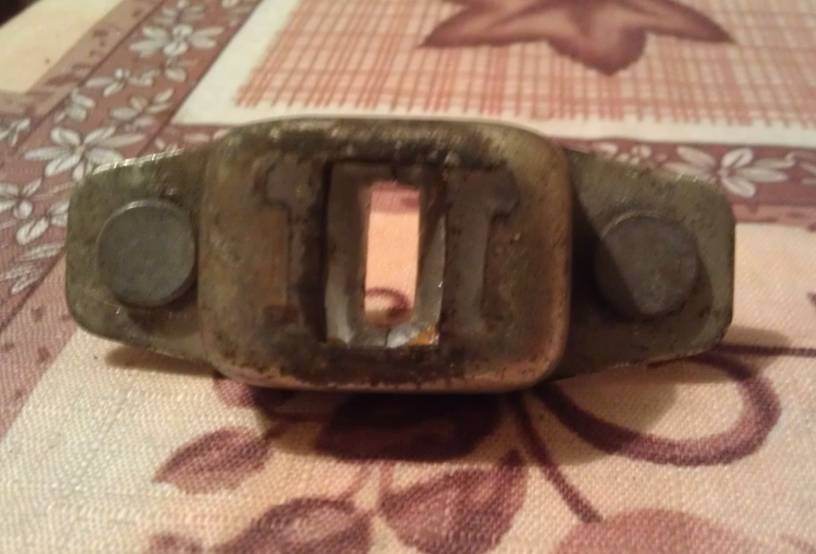

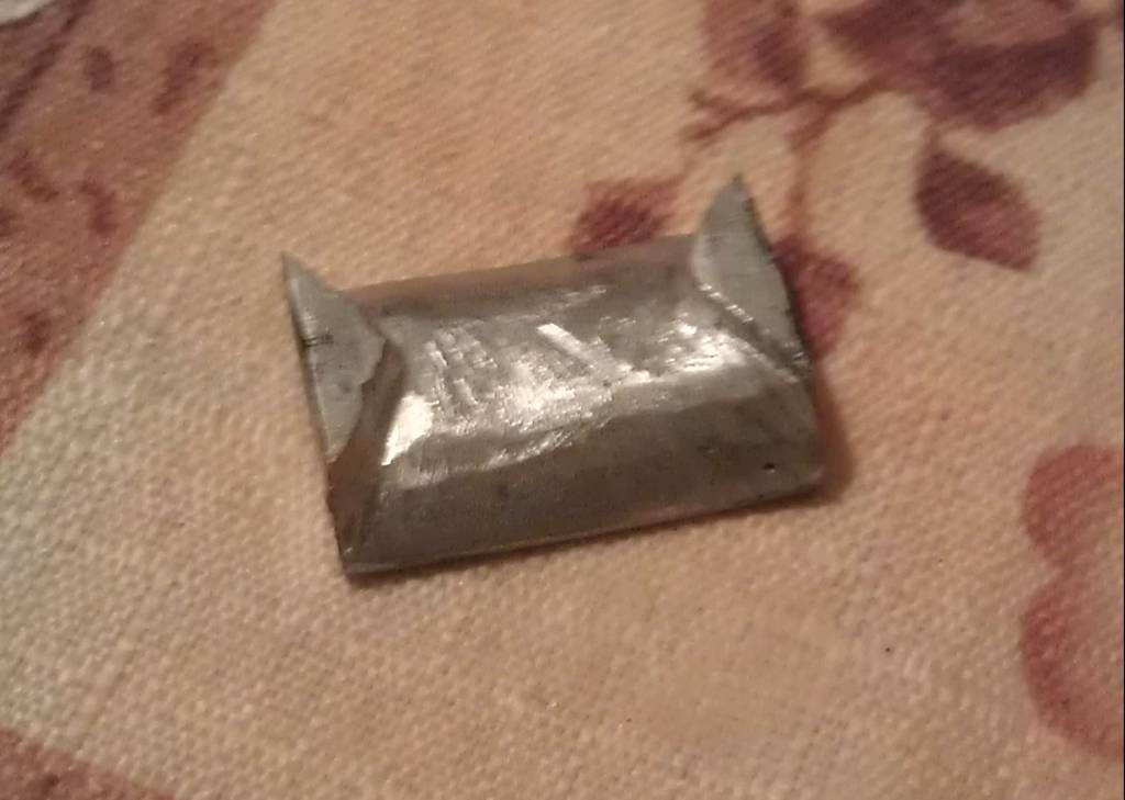

Вчера пытался сделать сухарики из водопроводной трубки,точнее реанимировать старые как показано в фотоотчете в начале темы.Из трех попыток ни одна не увенчалась успехом.Сегодня решил заморочиться и сделать что-то посерьезнее штатных(или не штатных,касается всех пластиковых вариантов).И вот что вышло
Добавлено спустя 7 минут 53 секунды:
Донором материала стал нагревательный элемент старого утюга (дюраль).Из инструмента понадобилось
1. болгарка,
2. пилка по металлу,
3. штангенциркуль (или линейка),
4. маркер
5. напильник
6. надфиль

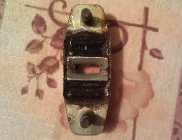

IMAG0564.jpg [ 382.72 КБ | Просмотров: 13069 ]
Комментарий к файлу: в сборе (резинки замазаны смазкой)

В общем выявился недостаток у такого способа, быстро обламываются металлические втулки внутри ограничителей, так что лучше таким способом не пользоваться. Видимо из-за того, что резинки маленькие и слабо сжимаются.

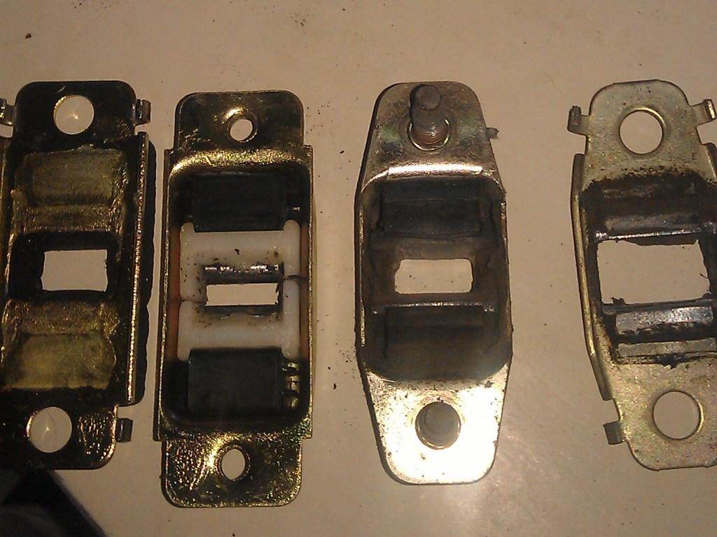

Добрый день вот и я решил поправить свои ограничители дверей, т.к. у меня они вообще не работали, ни в каком положении.
Начитавшись форума, решил заказать фиксаторы от Черри T11-6109110
Но только когда начал работу по их интеграции, и представив себе объем работы(сверление домашней дрелью отверстий) мне стало очень лениво, а т.к. лень двигатель прогресса, я начал думать что же можно поделать. И меня осенила идея, перебрать старые фиксаторы, кишками фиксаторов от Черри.
Для это я сравнил их.
Комментарий к файлу: Слева от Черри, справа старый от тойоты.
IMAG1415.jpg [ 47.11 КБ | Просмотров: 12966 ]
Как мы видим, от черри заметно больше. Но да ладно, попробуем. Разбираем оба и сравниваем.
Комментарий к файлу: разобранные фиксаторы

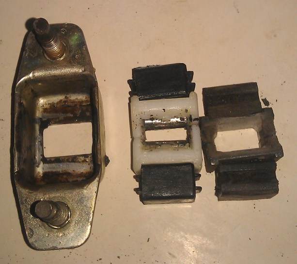

IMAG1416.jpg [ 102.56 КБ | Просмотров: 12966 ]
Комментарий к файлу: Вытаскиваем кишки и пытаемся сравнить
IMAG1417.jpg [ 75.39 КБ | Просмотров: 12966 ]

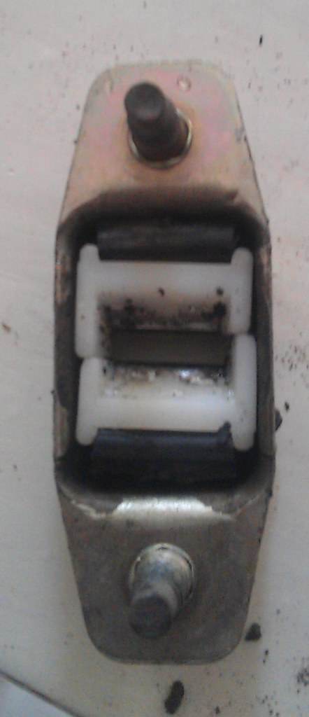

И видим, что разница в корпусе приблизительно равна одной резинке. Был вариант конечно проточить пластик, до нужных размеров. Но мне лень же :) Да и гарантий исправной работы, после такого вмешательства, не было. Поэтому я решил разрезать резинку от старого фиксатора точно пополам. Разрезал. Примерил.
Комментарий к файлу: Вот так получилось.
IMAG1418.jpg [ 67.9 КБ | Просмотров: 12966 ]
Собрал всё. И пошел примерять на машину. Скрутил. И вуаля, всё работает! Мне сложно сравнивать, с оригиналом, т.к. у меня его и не было никогда. Но по крайне мере 2 положения фиксирует и не закрывается на уклоне и при ветре.
з.ы. в крайнем случае, этот вариант вполне обратим. Т.к. режется только резинка от старого фиксатора. И всегда можно пересобрать в корпус фиксатора от Черри, если не понравится. :)

В общем выявился недостаток у такого способа, который я предложил, быстро обламываются металлические втулки внутри ограничителей, так что лучше таким способом не пользоваться. Видимо из-за того, что резинки маленькие и слабо сжимаются.
