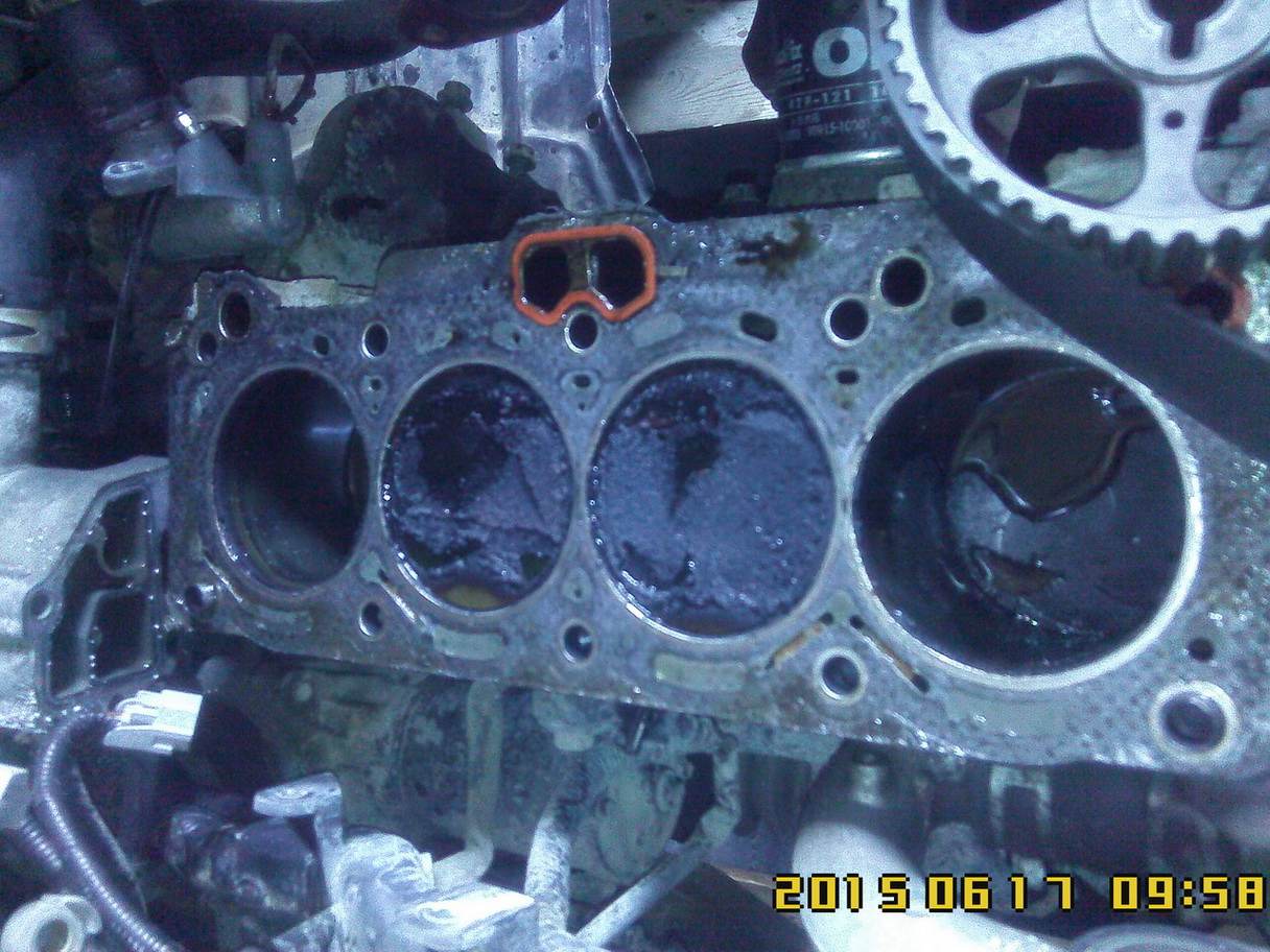

В связи с тем, что масложор все-таки остался, заменил МС колпачки, при замене выяснилось что колпачки были вполне себе живые ,резина не задубела ,но поставил новые от хундая. Итог - масложор нисколько не стал меньше. Таким образом почти 100,% можно утверждать, что виной масложору являются МС кольца, которые АР-1, в моем моторе, видимо не смог раскоксовать.
Это на заметку тем, кто решит залить АР-1, польстившись на мощный раскоксовывающий эффект.
СообщениеДобавлено: Пн июн 08, 2015 3:03 pm
Сообщения: 1413
Машина: TOYOTA CALDINA ST191
Это скорее всего не закоксовка а выработка! А может и то и другое.
СообщениеДобавлено: Пн июн 08, 2015 3:57 pm
Сообщения: 1609
Двигатель: 4A-FE, Bosh
маловероятно на контрактном моторе с компрессией 13,7 во всех цилиндрах
СообщениеДобавлено: Чт июн 11, 2015 10:29 am
Сообщения: 1609
на днях вытащу поршни и посмотрю, что там выработана, что закоксовано и что АР-1 смог раскоксовать.

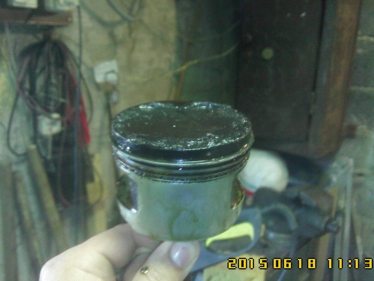

вытащил поршни - компрессионные кольца шевелятся на всех поршнях, а вот маслосъемное имело подвижность только на поршне первого цилиндра, на остальных ни сжать ни прокрутить. Гуталина много.
Отсюда можно сделать вывод: ни Лавр, ни АР-1 ничего не моют и тем более не раскоксовывают залегшие кольца. Стенки блока цилиндров чернющие без намеков на отмывание.
Износа цилиндров нет - хон не стерт еще. Зазор в замках колец 0,5 мм в среднем.
СообщениеДобавлено: Чт июн 18, 2015 7:04 pm
Сообщения: 1413
Ну вот и отлично, что не все так плохо.
