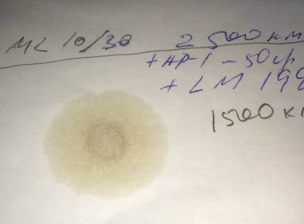

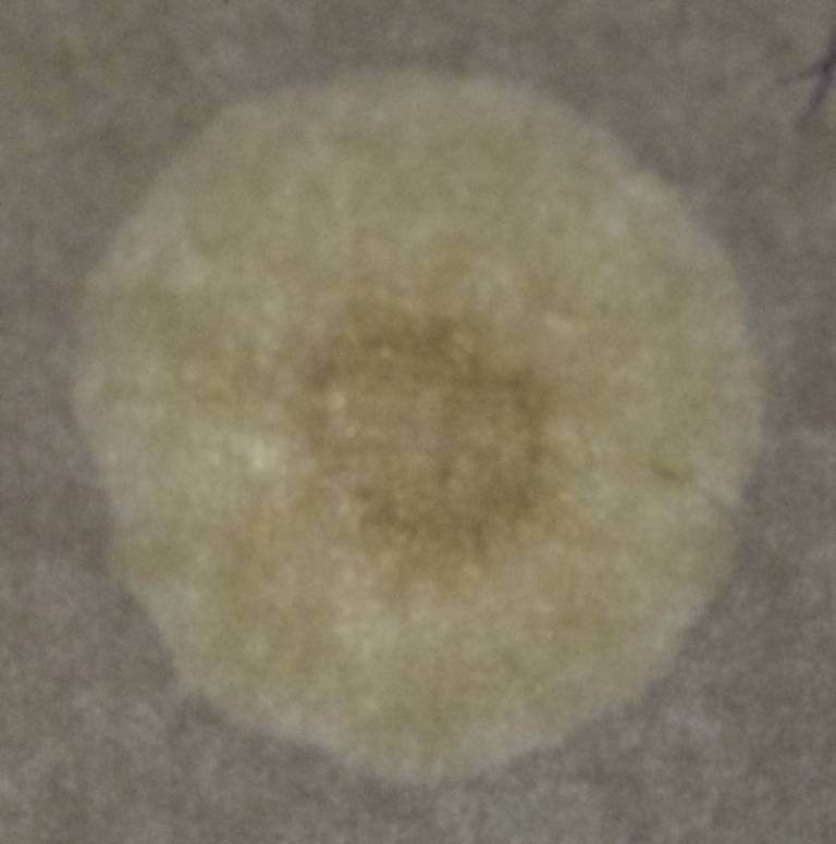

Проехал на МЛ 10/30 2500 км, из которых первая тысяча была с 50 гр АР-1, а остальные 1500 с добавлением еще 50 гр АР-1 и LM 1990
Вот капля
IMG_1097.JPG [ 205.17 КБ | Просмотров: 9849 ]
Комментарий к файлу: на просвет

СообщениеДобавлено: Пт мар 27, 2015 1:59 pm
Роман44
А что тут комментировать?
Масло в хорошем состоянии, свои функции выполняет. Сажи в масле чуть больше стало.

Роман44 писал(а):
не значит ли, что "гремучая смесь" плохо моет
я кстати когда сливал масло с АР-1, проехал 5000 км, на просвет масло было темно-темно коричневым. По идее должно было быть цвета гудрона ,но опять же, если есть что мыть ,но у меня под клапанной крышкой 100% не чисто. Проеду еще 5000 с АР-1 вскрою ,посмотрю.
Капельные пробы тоже делал - сажи и грязи мало ,что с АР-1 ,что без него.

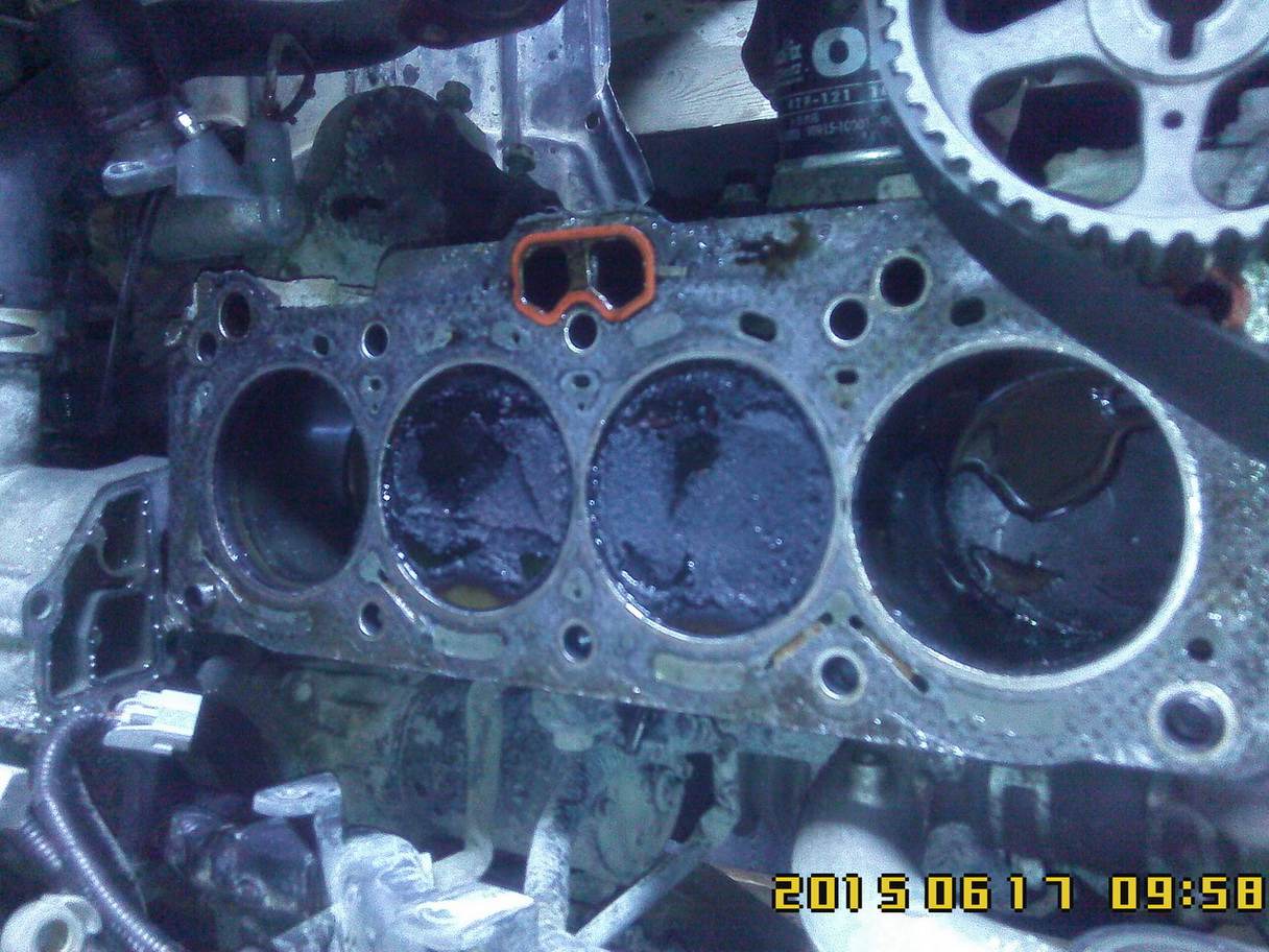

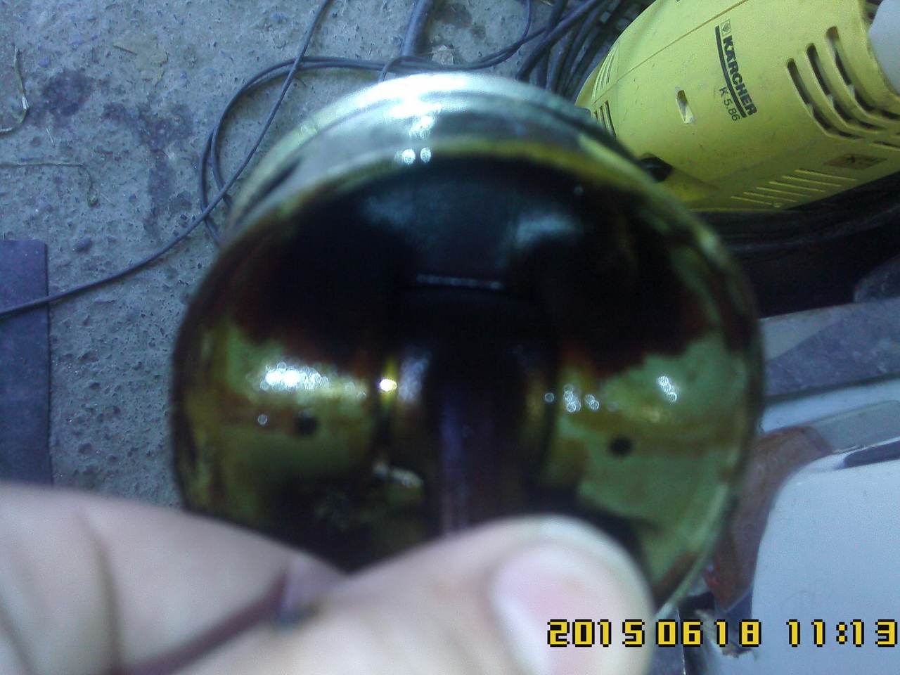

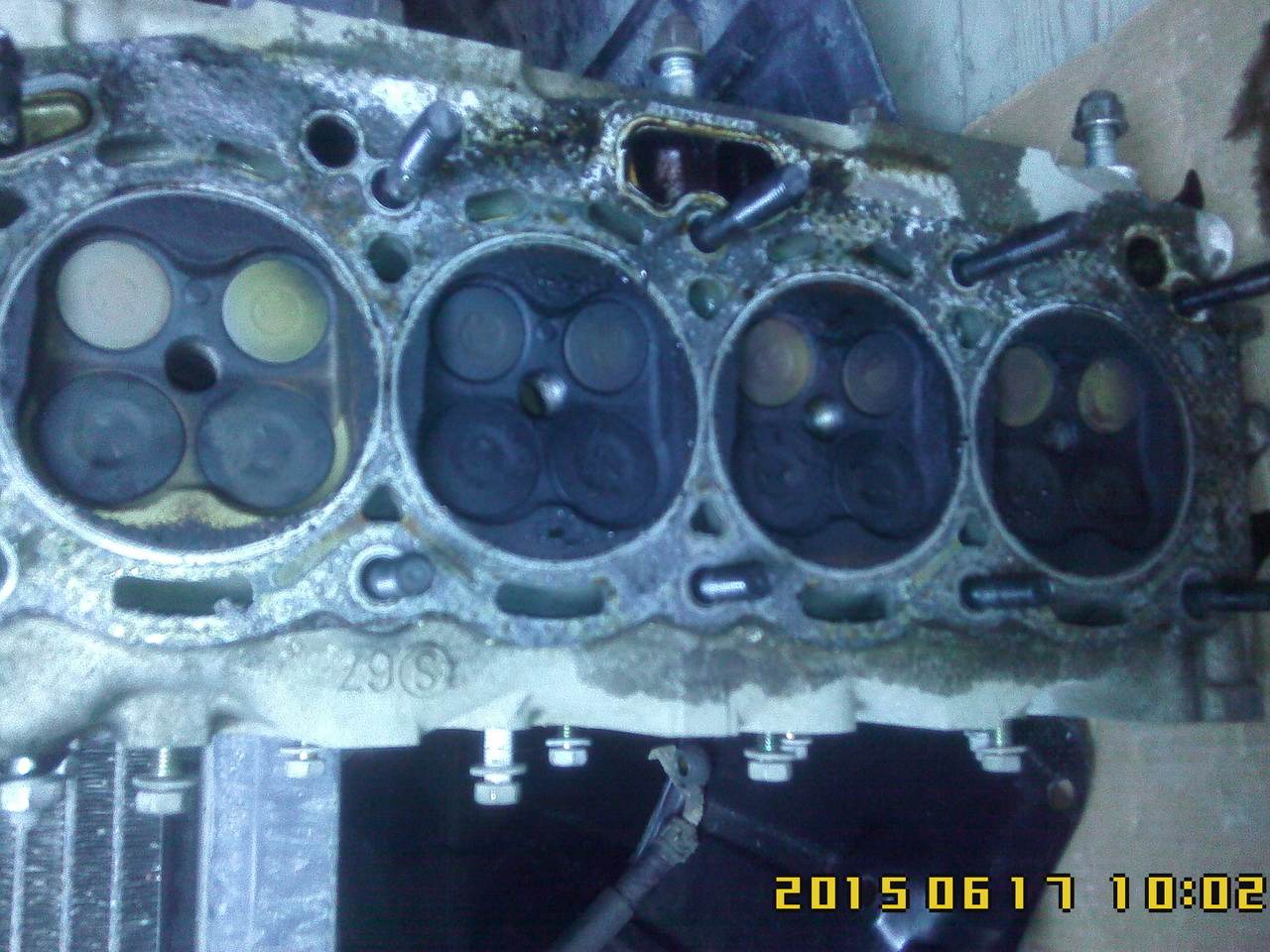

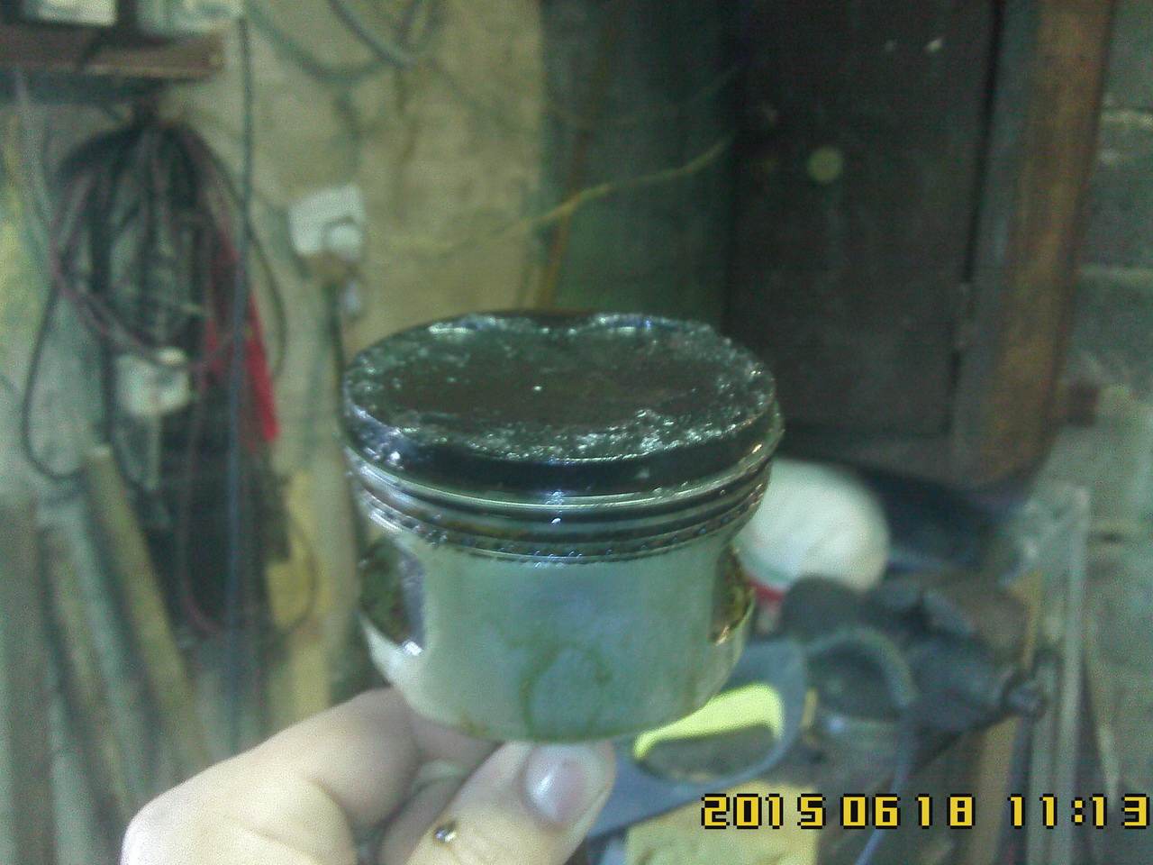

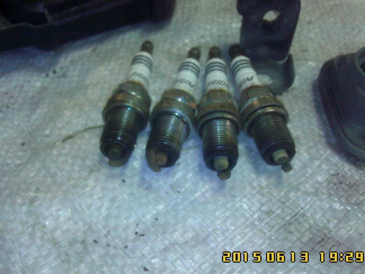

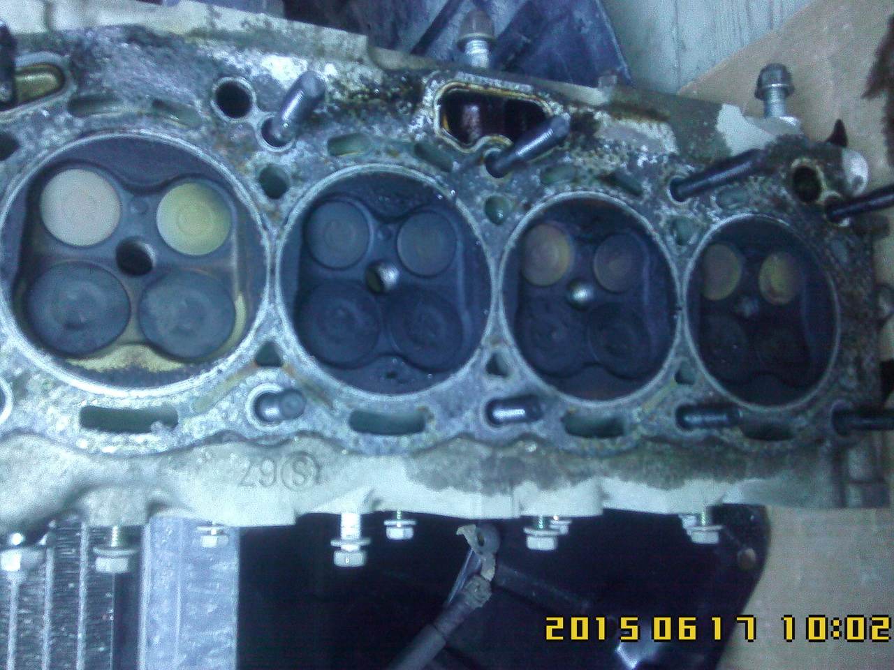

вытащил поршни - компрессионные кольца шевелятся на всех поршнях, а вот маслосъемное имело подвижность только на поршне первого цилиндра, на остальных ни сжать ни прокрутить. Гуталина много.
Отсюда можно сделать вывод: ни Лавр, ни АР-1 ничего не моют и тем более не раскоксовывают залегшие кольца. Стенки блока цилиндров чернющие без намеков на отмывание.
Износа цилиндров нет - хон не стерт еще. Зазор в замках колец 0,5 мм в среднем.

Djenya писал(а):
Давай посмотрим.
ок
IMG13217.jpg [ 452.22 КБ | Просмотров: 9324 ]
IMG13227.jpg [ 392.39 КБ | Просмотров: 9324 ]
IMG13228.jpg [ 347.91 КБ | Просмотров: 9324 ]
IMG13214.jpg [ 327.08 КБ | Просмотров: 9324 ]
IMG13219.jpg [ 491.08 КБ | Просмотров: 9324 ]
