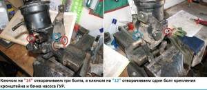

Мурат1623 писал(а):
Черепашка-ниндзя
Ок. :a_g_a: А может подскажет кто нибудь,бачок круглый,он вообще съёмный,можно его демонтировать,не снимая сам насос?Ну или со съёмом.Только конкретно,по факту.Конкретно ответившему :snim_shl: :wink:
Мурат, я снимал со съемом, но можно я думаю и без там три болта открутить.
Внутри сеточка, а на бочке резиновое уплотняющее кольцо, не забудь поставить новое при монтаже.
См фото
1.jpg [ 77.26 КБ | Просмотров: 11020 ]
2.JPG [ 86.18 КБ | Просмотров: 11020 ]
