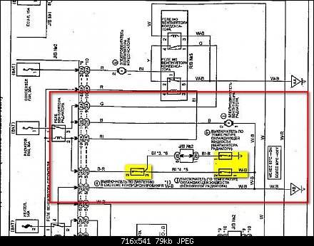

Она должна выходить из косы, которая в телевизоре. У вас ноускат от 4а или 7а приварили, там такой фишки нет. Или ставьте косу из родной разбитой морды или давайте вместе искать откуда на датчик приходит плюс. У меня его нет и это первая проблема.
В фишке 2 провода: белый и синий. Белый звонится на массу, это правильно.
А на синем должно быть 12 вольт. Откуда они приходят? Хочу исключить обрыв провода в косе.
 Заголовок сообщения: Re: Датчик включения вентилятора
СообщениеДобавлено: Вт авг 18, 2015 11:20 am
Сообщения: 1747
Машина: Carina FF (CT190)
Двигатель: 2C

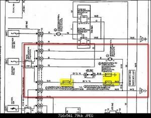

Парни, согласно схеме датчики включения вентилятора подключены через датчик давления фреона (слева)
Как будут работать вентиляторы если в системе нет фреона?
Получется, что датчик давления при отсутствии фреона разорвёт цепь и вентиляторы будут работать постоянно?
7777.JPG [ 46.15 КБ | Просмотров: 14014 ]
СообщениеДобавлено: Вт авг 18, 2015 11:51 am
Там точно на понижение давления срабатывает датчик,а не наборот?
СообщениеДобавлено: Вт авг 18, 2015 12:28 pm
Сообщения: 1747
Двигатель: 2C
Да вроде выяснил. В нормальном состоянии он замкнут а при высоком давлении он должен размыкать чтобы включить вентиляторы.
Вот я думаю, может он у меня постоянно разомкнут?
