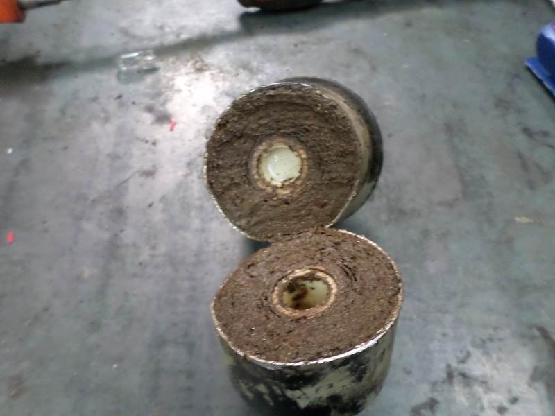

Распилили старый топливный фильтр. Вот такая вот картина... =) Сколько он проехал - неизвестно. Поставили фильтр Micro, педаль газа стала реагировать живее. Кто-нибудь знает как грамотно называется металлическая топливная трубка, которая идет от бензобака к топливному фильтру по днищу ? нужны ее размеры ( длина, диаметр). У меня ее часть оказалась обломанной, а обломок заменен на резиновый патрубок. И где ее можно приобрести, чтобы была качественной и бензостойкой
Есть специальные шланги из бензостойкой резины. У меня на Каринке похожая проблема была (правда я сам сел на брюхо ), перебил обе магистрали и подающую и обратку, причем в отпуске на побережье Черного моря. Соеденил жигулевскими, а по приезду в Питер купил импортные топливные шланги.
