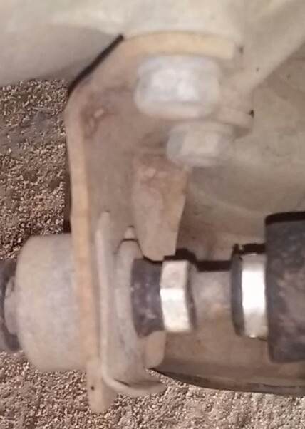

Добавлено спустя 38 минут 3 секунды:
Вот это кронштейн не погнут?
20150624_105506-1.jpg [ 51.44 КБ | Просмотров: 8884 ]
Олег.
СообщениеДобавлено: Ср июн 24, 2015 12:26 pm
Зарегистрирован: Чт сен 23, 2010 11:23 pm
Сообщения: 211
Откуда: Калуга
Машина: Toyota Corona
pul752 писал(а):
frol
Датчиком выставляется положение кулисы. Две гайки отручиваешь.
нет не погнут
