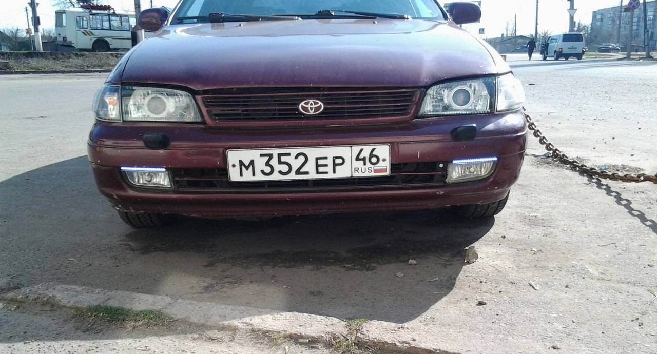

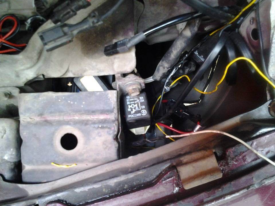

так вот !) подключил я ДХО себе ! цена 200 р. за все ))) решил их поставить в решетку радиатора ! ибо больше некуда ) было пару проблем ) №1- это будет с ними не удобно если решетку снимать ! надо было сделать так что бы снималось легко и быстро ! проблема решилась быстро . использовал фишки от габаритов ( были у меня запасные фото ниже ) и все легко снимается )№2 релюшку спрятать так что бы не видна была и не мешалась(фото ниже как спрятал ее ), и соответственно работа дхо осуществлена по схеме включаем зажигание(заводим машину) они горят, включаем габариты они тухнут ) да все фото того года ( забыл доложить об успехах  ) в низу фар больше нет

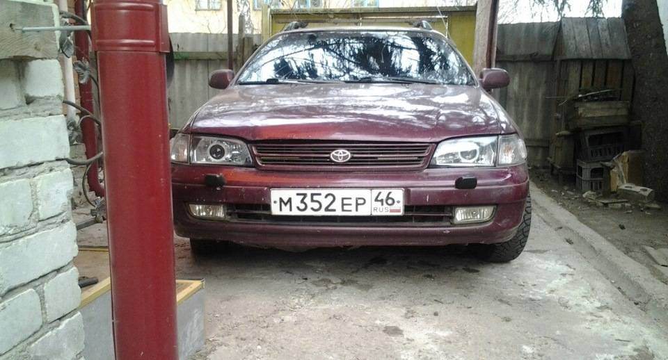

я убрал! остались дхо , фары и туманки ! а те мне были нужны очень в свое время .
Добавлено спустя 7 минут 27 секунд: сейчас все как на нижнем фото

max32 писал(а): подключил я ДХО себе ! цена 200 р. за все ))) решил их поставить в решетку радиатора Нарушены требования правил установки ДХО (яркость и цветность, тоже под вопросом)

уговорили ) перенес дхо Добавлено спустя 6 минут 7 секунд:Dmitry_R писал(а): max32 писал(а): яркость и цветность, тоже под вопросом)  а тут все норм они белого цвета и яркие

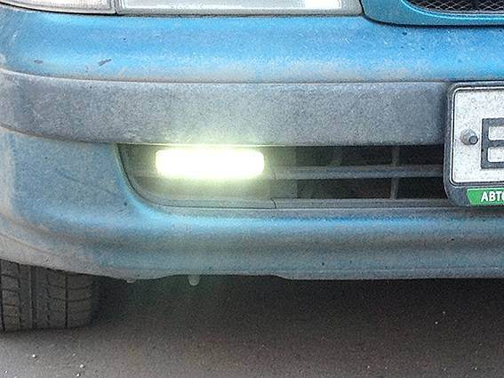

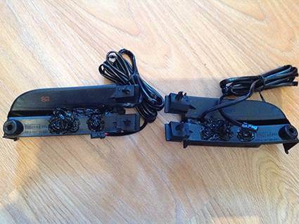

Mangalor писал(а): Добавлю пару фоток как выглядит все на машинке судя по всему - Narva. Очень качественные ДХОшки, стоят уже 4 года, и тьфутьфутьфу, светят шикарно

coyot писал(а): Mangalor писал(а): Добавлю пару фоток как выглядит все на машинке судя по всему - Narva. Очень качественные ДХОшки, стоят уже 4 года, и тьфутьфутьфу, светят шикарно Филипс  (вроде в начале страницы есть фото коробочки из под огней).Нарва-это достаточно неплохая копия этой модели ДХО
