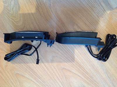

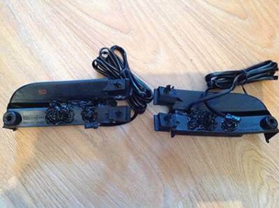

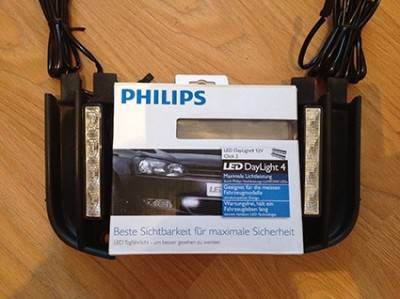

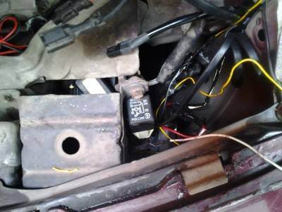

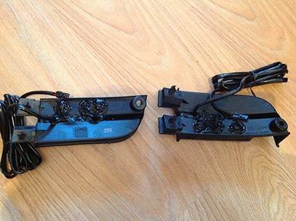

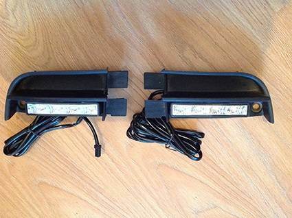

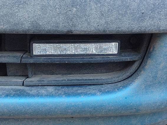

Наконец-то и у меня "дошли руки" до установки ДХО на Каринозаврика... Поставил "Филипс"( не реклама!!!)- до этого ставил разные модели ходовых огней этой фирмы на другие авто-нареканий, запотеваний и отказов системы не было :) Единственно удобным местом для установки этого безобразия на мой взгляд оказались заглушки противотуманных фар :D Для дополнительной герметичности использовал черный силикон.
image.jpg [ 63.58 КБ | Просмотров: 15691 ]
image.jpg [ 65.97 КБ | Просмотров: 15691 ]
image.jpg [ 66.93 КБ | Просмотров: 15691 ]
image.jpg [ 66.42 КБ | Просмотров: 15691 ]
image.jpg [ 66.76 КБ | Просмотров: 15691 ]

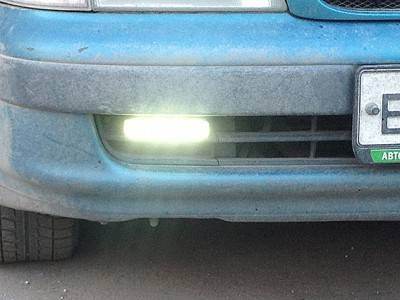

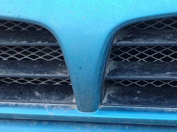

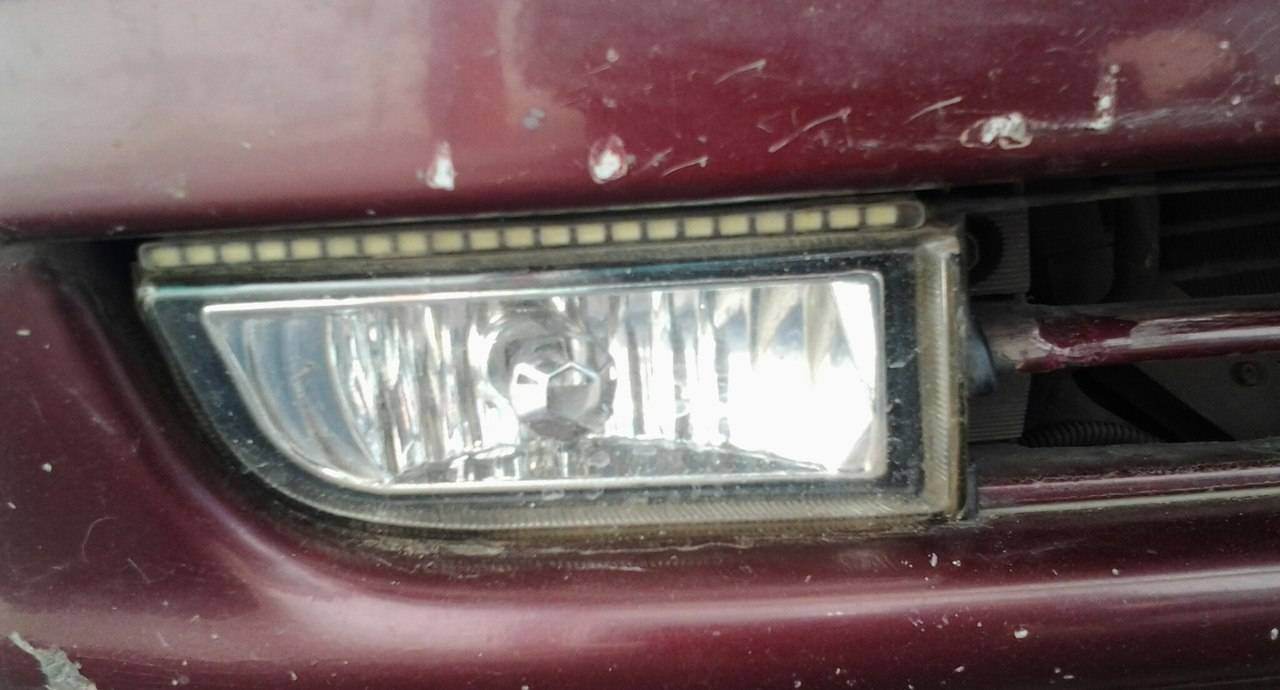

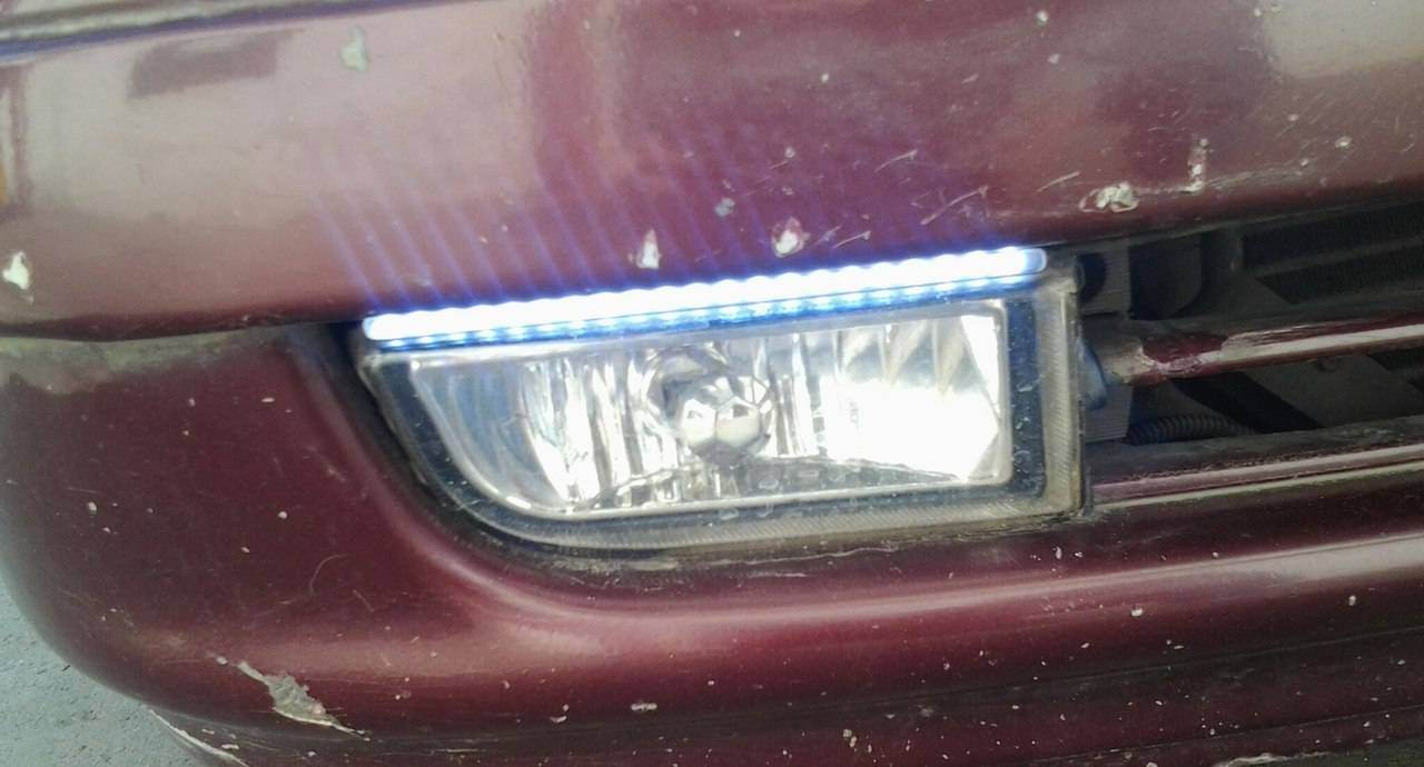

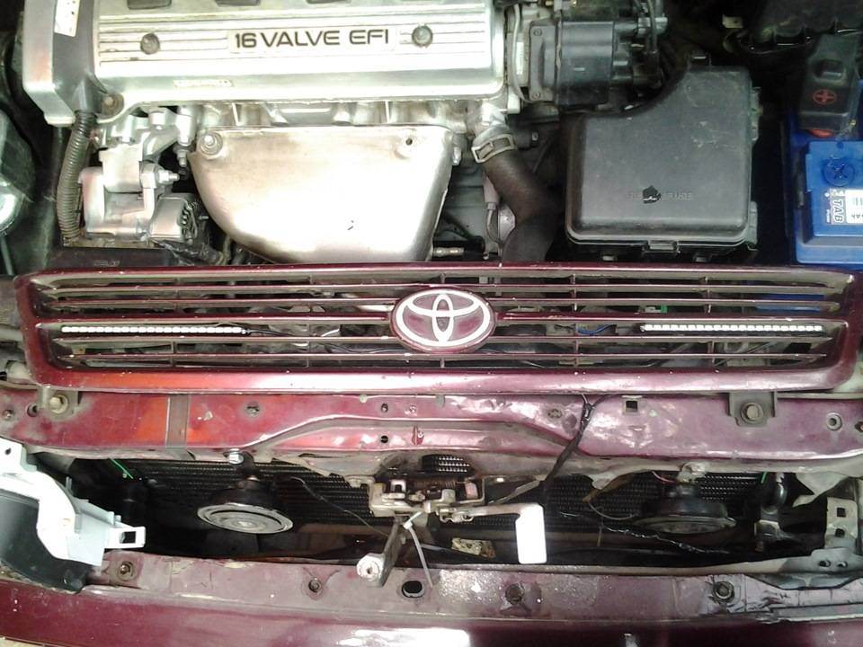

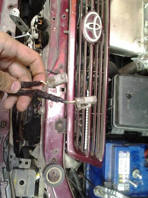

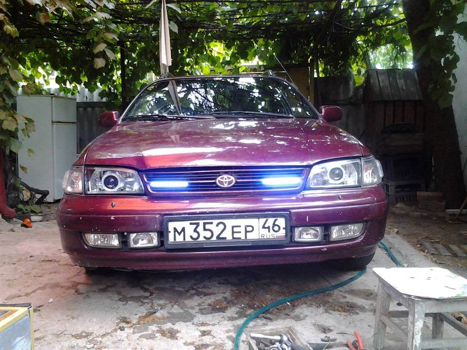

так вот !) подключил я ДХО себе ! цена 200 р. за все ))) решил их поставить в решетку радиатора ! ибо больше некуда ) было пару проблем ) №1- это будет с ними не удобно если решетку снимать ! надо было сделать так что бы снималось легко и быстро ! проблема решилась быстро . использовал фишки от габаритов ( были у меня запасные фото ниже ) и все легко снимается )№2 релюшку спрятать так что бы не видна была и не мешалась(фото ниже как спрятал ее ), и соответственно работа дхо осуществлена по схеме включаем зажигание(заводим машину) они горят, включаем габариты они тухнут ) да все фото того года ( забыл доложить об успехах :? ) в низу фар больше нет
99f5d4cs-960.jpg [ 222.39 КБ | Просмотров: 15690 ]
cbf5d4cs-960.jpg [ 269.21 КБ | Просмотров: 15690 ]
f5f5d4cs-960.jpg [ 184.9 КБ | Просмотров: 15690 ]
3f5d4cs-480.jpg [ 107.01 КБ | Просмотров: 15690 ]
1edd1c2s-960.jpg [ 171.21 КБ | Просмотров: 15690 ]

 Заголовок сообщения: Re: Дневные ходовые огни (DRL)
СообщениеДобавлено: Ср апр 08, 2015 9:33 pm
Нарушены требования правил установки ДХО (яркость и цветность, тоже под вопросом)
СообщениеДобавлено: Сб апр 11, 2015 4:30 pm
Сообщения: 909
Машина: Кашкай
Двигатель: 4a-fe lb с52

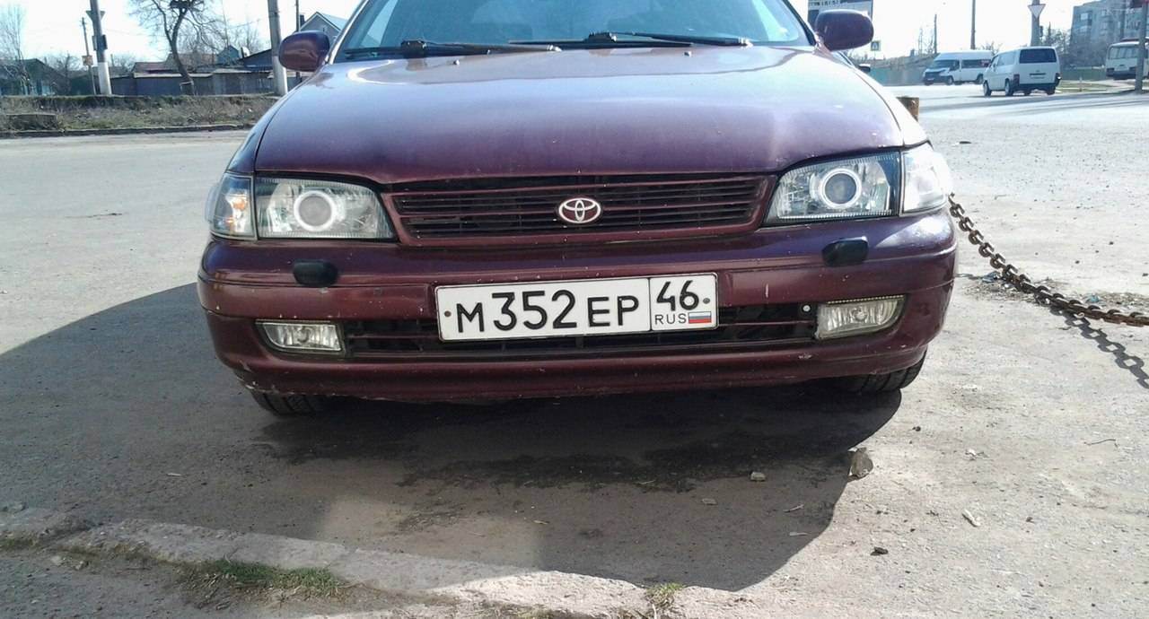

уговорили ) перенес дхо :)
Добавлено спустя 6 минут 7 секунд:
а тут все норм они белого цвета и яркие
_fXQXm99Pcg.jpg [ 199.01 КБ | Просмотров: 15570 ]
RCVxNEjtDAw.jpg [ 207.16 КБ | Просмотров: 15570 ]
sM8XCPKCLss.jpg [ 138.1 КБ | Просмотров: 15570 ]
vc3Jtbzpbxc.jpg [ 133.07 КБ | Просмотров: 15570 ]

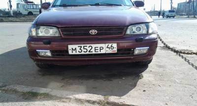

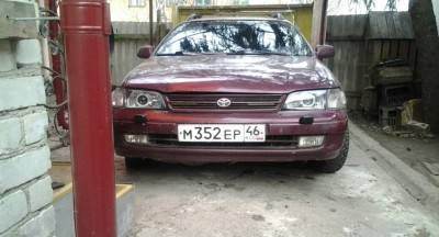

Добавлю пару фоток как выглядит все на машинке, в решетку на лето сразу решил поставить сеточку :D
судя по всему - Narva. Очень качественные ДХОшки, стоят уже 4 года, и тьфутьфутьфу, светят шикарно

coyot писал(а):
Филипс :) (вроде в начале страницы есть фото коробочки из под огней).Нарва-это достаточно неплохая копия этой модели ДХО :D

Привет Каринаводам. Мангалор я себе тоже поставил дхо на светодиодах как ты, только по 2 планки на каждую заглушку. Сверлил отверстия в заглушках и через втулки и шайбы прикручивал к заглушкам.Мои на 1 см где-то длиннее будут.Смотрится гуд. Только руки не доходят сделать чтоб при включении ближнего гасли они :? :lol:
