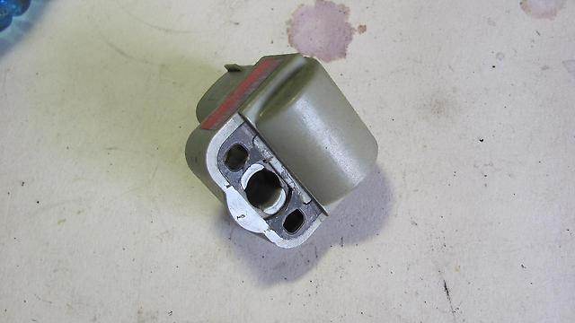

Че-то я запутался. Не помню чтоб на моем соленоиде были пазы. И когда чистил БДЗ, без раздумья откручивал и ставил соленоид на место.
Там не пазы, просто отверстия слегка овальные.

Об этом речь?
1410009340204_bulletin.jpg [ 20.1 КБ | Просмотров: 7891 ]
1410009341098_bulletin.jpg [ 24.59 КБ | Просмотров: 7891 ]
 Заголовок сообщения: Re: Страсти по клапану ХХ
СообщениеДобавлено: Пн июл 13, 2015 4:01 pm
Сообщения: 2977
да
