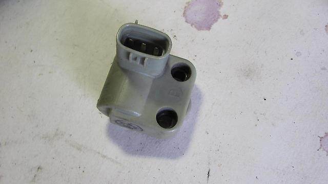

 Заголовок сообщения: Re: Страсти по клапану ХХ
СообщениеДобавлено: Пн июл 13, 2015 3:54 pm
Сообщения: 691
Откуда: Н Новгород
Об этом речь?
1410009340204_bulletin.jpg [ 20.1 КБ | Просмотров: 7859 ]
1410009341098_bulletin.jpg [ 24.59 КБ | Просмотров: 7859 ]
СообщениеДобавлено: Пн июл 13, 2015 4:01 pm
Сообщения: 2977
да
СообщениеДобавлено: Пн июл 13, 2015 4:14 pm
Сообщения: 691
Откуда: Н Новгород
Т.е хотите сказать, если ослабить эти два винта, слегка покрутить соленоид то обороты будут меняться или что?
СообщениеДобавлено: Пн июл 13, 2015 4:29 pm
В небольших пределах.
СообщениеДобавлено: Пн июл 13, 2015 4:37 pm
Сообщения: 691
Откуда: Н Новгород
Соответственно и процент открытия КХХ тоже?
Мне ведь не надо обороты то менять.
