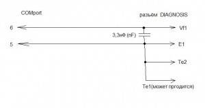

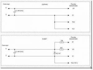

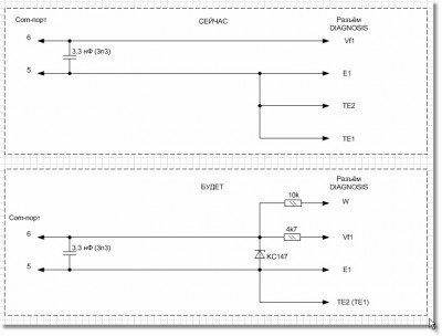

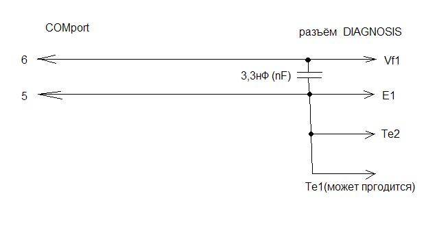

ребят, а есть полная инструкция, как собрать шнурок, переходник и где скачать прогу?
подробней некуда :)
схема кабеля.jpg [ 13.56 КБ | Просмотров: 10925 ]
схема кабеля2.jpg [ 16.45 КБ | Просмотров: 10925 ]

aboldys
Вот ССЫЛКА про диагностику, там и программу скачать можно.
