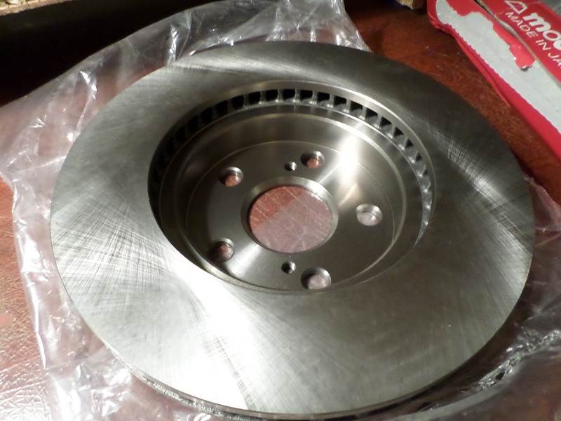

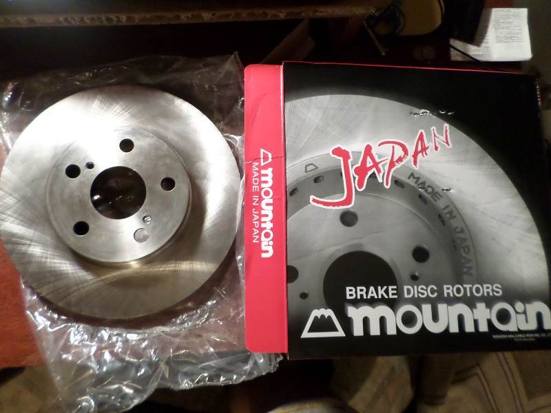

baloven писал(а):
ребята, подскажите....
тормозные диски Mountain....
оригинальный номер - 43512-20450....
по каталогу выдает 2 номера: TR-88 и TR-96.... как выбрать из двух номеров?
Заказал TR-96 (exist выдал этот номер). Надеюсь подойдут, на форуме много споров насчет размеров дисков. Так и не понял, какой правильный. Толщина диска вроде бы 25 мм (или 24 мм). Смотря как мерить (см.фото). Написано на диске (см.фото) Min.TH. 23мм. - это максимально допустимый износ что ли ? Скидываю фото, может кому будет интересно, как они выглядят.
Комментарий к файлу: Сделано в Японии...
SAM_6008.jpg [ 137.89 КБ | Просмотров: 13499 ]
Комментарий к файлу: ... но инструкция только на немецком :)

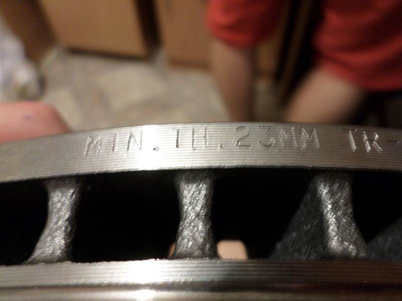

Комментарий к файлу: MIN.TH.23mm

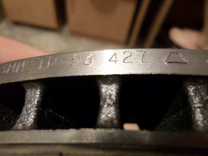

Комментарий к файлу: TR-96 427

Да,23 мм-это минимальный допустимый износ.Новые диски 25 мм.
А почему не TR-88???? У 96-ых толщина ступицы больше на 1 мм. По каталогу они на 195 кузова. Хотя остальные параметры идентичны. Стоят в Емексе 2450.

baloven писал(а):
А почему не TR-88???? У 96-ых толщина ступицы больше на сколько-то там мм (1 или 2, не помню).
Не знаю, exist выдал, я спорить не стал) А могут быть проблемы какие-то ? Кто-нибудь ставил TR-96 ?
Да нет, я просто спросил.... нормальные диски.... только не говори, что брал в Экзисте за 3500. :o
5300р. за 2 диска на emex) надеюсь, что они пройдут побольше дешевых.
