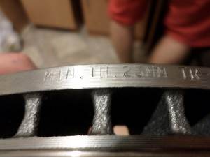

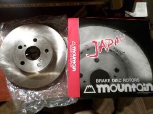

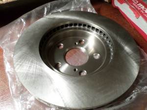

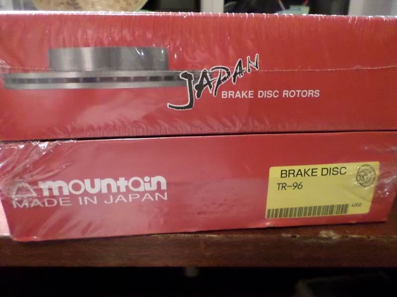

Машина: Carina E, 1.6, GLI
baloven писал(а):
ребята, подскажите....
тормозные диски Mountain....
оригинальный номер - 43512-20450....
по каталогу выдает 2 номера: TR-88 и TR-96.... как выбрать из двух номеров?
Заказал TR-96 (exist выдал этот номер). Надеюсь подойдут, на форуме много споров насчет размеров дисков. Так и не понял, какой правильный. Толщина диска вроде бы 25 мм (или 24 мм). Смотря как мерить (см.фото). Написано на диске (см.фото) Min.TH. 23мм. - это максимально допустимый износ что ли ? Скидываю фото, может кому будет интересно, как они выглядят.
Комментарий к файлу: Сделано в Японии...
SAM_6008.jpg [ 137.89 КБ | Просмотров: 13477 ]
Комментарий к файлу: ... но инструкция только на немецком :)
SAM_6010.jpg [ 179.84 КБ | Просмотров: 13477 ]
Комментарий к файлу: TR-96
SAM_6012.jpg [ 147.69 КБ | Просмотров: 13477 ]
SAM_6014.jpg [ 166.7 КБ | Просмотров: 13477 ]
SAM_6016.jpg [ 127.66 КБ | Просмотров: 13477 ]
SAM_6020.jpg [ 174.86 КБ | Просмотров: 13477 ]
SAM_6023.jpg [ 161.56 КБ | Просмотров: 13477 ]
Комментарий к файлу: MIN.TH.23mm
SAM_6025.jpg [ 131.99 КБ | Просмотров: 13477 ]
Комментарий к файлу: TR-96 427
SAM_6027.jpg [ 131.13 КБ | Просмотров: 13477 ]
Toyota Carina E, 1993г. Япония. 4A-FE 1.6. GLI. Новосибирск.

СообщениеДобавлено: Чт мар 17, 2016 6:09 pm
Да,23 мм-это минимальный допустимый износ.Новые диски 25 мм.
