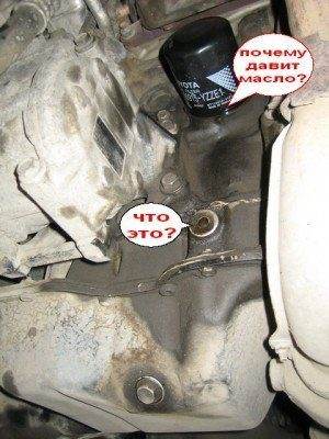

1) Поменял масло и фильтр, залил 4 л, по-моему давит масло! Почему? На прогретом после 10-15 мин показывает МАХ.
2) Что за пимпочка с дырочкой на блоке? Может что отпало? :) см.фото

Фильтр с правильным усилием прикручен? Уплотнительное колечко из канавки не вылезло? Посадочная плоскость на блоке чистая была, без раковин? Ну, штуцер резьбовой погнуть довольно проблематично...
А "штучка с дырочкой" - это не на блоке. Это технологическое отверстие в промежуточном поддоне (на 7A-FE такое есть, на 4A-FE нету). Насколько я понимаю ,ничего туда вставляться и не должно. :-)

Закручивал как учили. руками довольно сильно. Шлиц был ровный.
Beso, а можно выкрутить и вкрутить снова? Кстати для 1,8л 7AFE -правильный я фильтр вкрутил (короткий)?

3/4 оборота после касания, обычно. Можно попробовать приотпустить и закрутить на то же место. Может, как-то "подкусило" колечко-прокладку, если не очень хорошо смазана была...
Да, правильный. Эти "короткие" фильтры по каталогу идут на все КариноЕшные FE-моторы... А вот на GE требуются уже длинные, с увеличенной площадью фильтрующей шторки. Хотя можно такие и на FE прикручивать, плохого ничего не будет. :-)

СообщениеДобавлено: Вт мар 31, 2009 12:47 am
Сообщения: 7555
У меня вроде именно туда трубка входит :shock:
Постараюсь сфотать...
Это трубочка, если я не ошибаюсь с масленного радиатора у меня она тоже есть.

Мля, точно, точно! А я то весь мозг сломал, что же это до боли знакомая дырдочка :D По делу, где то читал, что у одного резьба была "кривая" на фильтре, вот и сочилось. А так, моё мнение-колечко уплотнительное вылезло

А у меня значит нету маслянного радиатора? Он же выглядит, как змеевик перед двумя основными охлаждения и кондера? Кто спер? А? :)
Не совсем,как змеевик,это ты наверное путаешь со змеевиком на гидроке. :)
А вот так вот японцы сами себя обижали... Для Европы на Карины Е ставился масляный радиатор на А-моторы. А для своего рынка - нет. Потому и филтр у тебя прикручен прямо на блок, а не поверх проставки. И слива масла у тебя нету в поддон из радиатора.
ЗЫ: ребяты с 4A-FE-шными моторами, не ищите ТАКУЮ ЖЕ пимпочку на своих поддонах. У 7A-FE поддон ДРУГОЙ, он составной. Верхняя часть ("проставка) силуминовая, а к ней уж снизу прикручивается штампованный стальной поддончик меньшего размера, чем на 4А.

У меня тут по подвеске ребята делали, ну и сказал, что б масло заменили, заодно, раз уж под машиной работают. Домой приехал, думаю дай гляну, а там из под фильтра масло тоненьким ручейком по поддону вниз. мать их... :evil:
Достал я свой ключик волшебный, и подтянул гр. на 10. Видимо от руки закрутили, а дотянуть силенок не хватило(не очень то и удобно там усилие прикладывать)
P/S/ Эти идиоты еще и масла бухнули 4 литра, хотя сказал - 3.5л!
Так на щупе было выше буквы F, не то что выше метки...

Блин! Похоже малость перелил масла! Я залил 4,0 канистру ELF п/синт.
Тут кто-то выкладывал фотку из Букваря: в 7А-ФЕ идет 3,7 л - с заменой фильтра; 4,3 - в СУХОЙ двигат.БЕЗ масл.радиатора. А у меня же был не сухой! Как слить маленько масла и не испачкаться? :)
