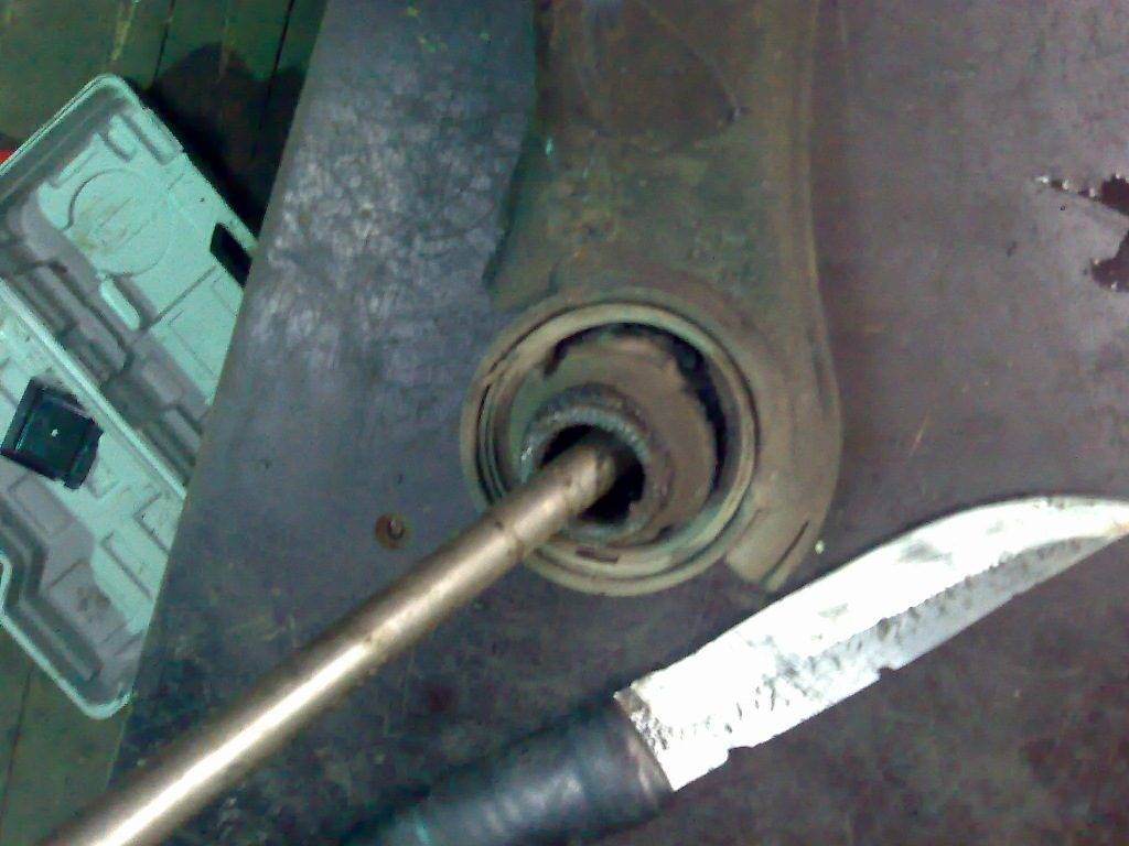

Ребят, привет! хочу спросить, может ли нарушится сход/развал из-за порванных задних с/б передних рычагов?
в общем заметил недавно, что машину стало уводить вправо. Посмотрел рулевые тяги и наконечники, они в полном порядке, а вот задние сайлентблоки передних рычагов порваны.
сайленты были Хансе, откатал чуть больше года. Вчера поставил от пикника оригинал.
извиняюсь за качество фото, снимал на замерзший телефон :D
с/б были порваны со всех сторон, стала отслаиваться резина как от внутренней втулки, там и от наружной обоймы.
можно ли сейчас надеяться, что сход придет в норму? или причина вовсе не в с/б? вчера просмотрел подвеску, больше криминала не нашел.

Комментарий к файлу: Порванные с/б Хансе
26102012029.jpg [ 177.38 КБ | Просмотров: 8878 ]
26102012028.jpg [ 143.24 КБ | Просмотров: 8878 ]
