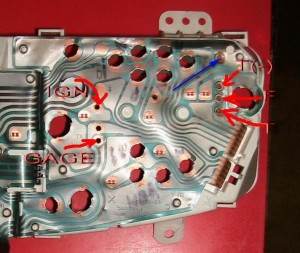

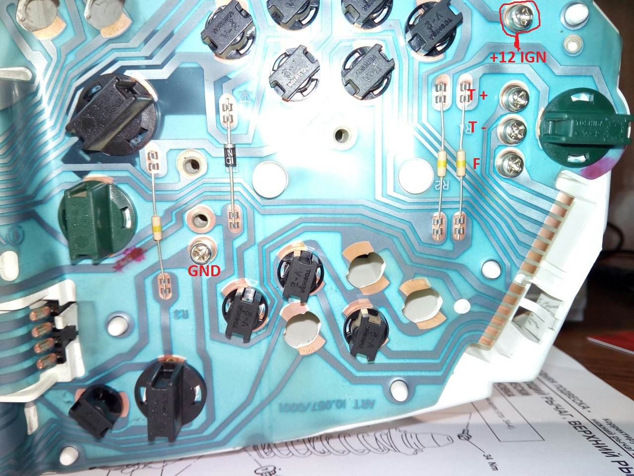

Так и хочу сделать, но не понимаю, как может быть сопротивление между контактами F-GND(G,GAGE) ~ 181 Om, если контакт F обрывается - туда разъем вставляется... Или я не так понял понятие "Проверяем прибор на сопротивление, обычным тестером на отключенной приборке"
ЗЫ. разобрал и понял что болты идут как контакты.
ЗЫ 2. Может опять чего-то не понимаю, либо контакты приборки т22 рестайл не сходятся с другими, либо у меня напрочь все сломано(( хотя пропоял (видно было что до меня еще пояли)
http://immage.biz/image/KRcm вот фото

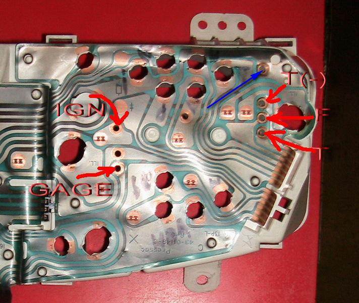

Теперь сравни свое фото с этим, контактный болт IGN(+12 вольт) отсутствует.
Как думаеш прибор без питания работать будет ?
На фото Т22 дорестайл, несмотря ни на что сами приборы до и поле рестайла не менялись.
Менялся только дизайн гибкой платы и распиновка на штекерах.
На контактах указанных стрелками винты должны присутствовать обязятельно.
Добавлено спустя 9 минут 23 секунды:
andron58 писал(а):
Мне сдаётся,что дело не в приборке....
Если приборка в неадеквате то она будет реагировать как ей вздумается.
Поплавок проверяется тестером без вынимания из бака. Нужно только отключить фишку под задним сидением и найти по букварю контакты поплавка.
При почти пустом баке - около 100 ом, при половине - около 50 ом, при полном - около 0 ом.
Разброс показаний может быть в пределах 20 %.

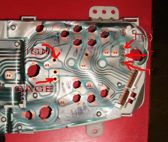

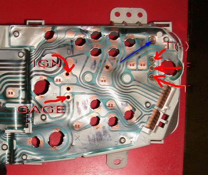

Есть у меня подозрения что контакт помеченный синей стрелкой и есть IGN.
Но это нужно проверить.
IMG_2098 Т22.jpg [ 92.09 КБ | Просмотров: 6141 ]

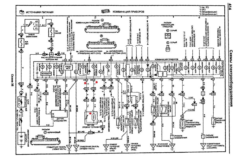

В след выходные запланировал. Вопрос: 3 контакта от поплавка идут на правый (коричневый вроде) штекер приборки напрямую?
 Заголовок сообщения: Re: Датчик Уровня Топлива
СообщениеДобавлено: Вт дек 06, 2016 7:30 am

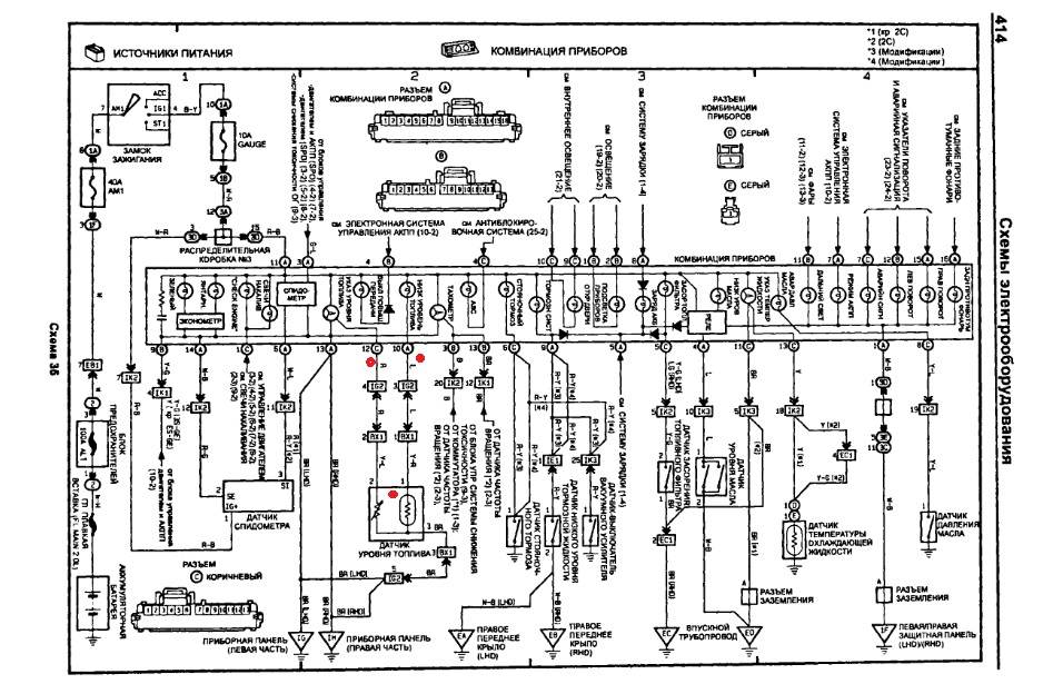

frozen057
Вот схема, качество не очень, но понять можно что куда:
Панель.jpg [ 241.44 КБ | Просмотров: 6079 ]
точками пометил датчик, и входы в панель.
Так и есть, Т(-) - земля датчиков, Т - датчик температуры двигателя, F - поплавок уровня топлива.

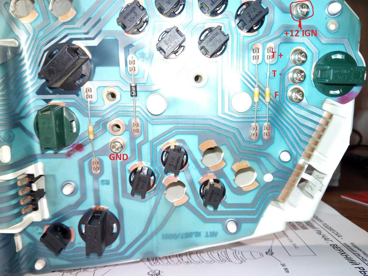

Вообщем подключил питание, стрелка упала, замкнул F с землей - стрелка на верх полезла. Печалька... придется поплавок ковырять в бензобаке :(
Схема приборки Т22 VDO рестайл
7mMpJ9faPw8 — копия (2).jpg [ 398.45 КБ | Просмотров: 5972 ]
