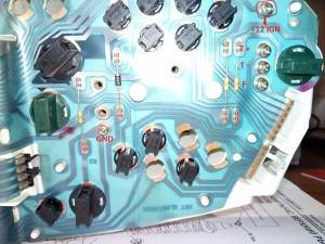

Теперь сравни свое фото с этим, контактный болт IGN(+12 вольт) отсутствует. Как думаеш прибор без питания работать будет ? На фото Т22 дорестайл, несмотря ни на что сами приборы до и поле рестайла не менялись. Менялся только дизайн гибкой платы и распиновка на штекерах. На контактах указанных стрелками винты должны присутствовать обязятельно. Добавлено спустя 9 минут 23 секунды:andron58 писал(а): Мне сдаётся,что дело не в приборке.... Если приборка в неадеквате то она будет реагировать как ей вздумается. Поплавок проверяется тестером без вынимания из бака. Нужно только отключить фишку под задним сидением и найти по букварю контакты поплавка. При почти пустом баке - около 100 ом, при половине - около 50 ом, при полном - около 0 ом. Разброс показаний может быть в пределах 20 %.

В том то и дело, что это все болты которые есть. На самом приборе есть контакты только у болтов (соответственно в другие не вкрутить). Сегодня читал тему по приборкам, увидел такую же приборку как у меня с именно такими контактами.

Medved писал(а): Есть у меня подозрения что контакт помеченный синей стрелкой и есть IGN. Но это нужно проверить. Возможно, но даже сопротивление между G и F не совпадает с книжкой http://immage.biz/image/KRMd (помечал для себя цифрами) 4-1 372 Ом 4-2 680 Ом 4-3 230 Ом Вытащил поплавок. Сначала сдернул фишку и хотел померить сопротивление - обрыв  , потом вытащил полностью и начал мерить, сопротивление совпадает на различных уровнях поплавка.

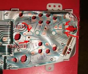

Вообщем подключил питание, стрелка упала, замкнул F с землей - стрелка на верх полезла. Печалька... придется поплавок ковырять в бензобаке Схема приборки Т22 VDO рестайл

Не помешает перед ковыряниями в поплавке отстегнуть фишку на бензобак и проверить телодвижения стрелки приборки.

Medved писал(а): Не помешает перед ковыряниями в поплавке отстегнуть фишку на бензобак и проверить телодвижения стрелки приборки. Так проверял же, выше писал что при отключеной фишке стрелка падает, а при вкл поднимается до определенного уровня. Кстати щас уровень в самом низу, до него стрелка и идет... Фотку схемы кстати можно в ФАК куда-нибудь добавить по проверке приборки
