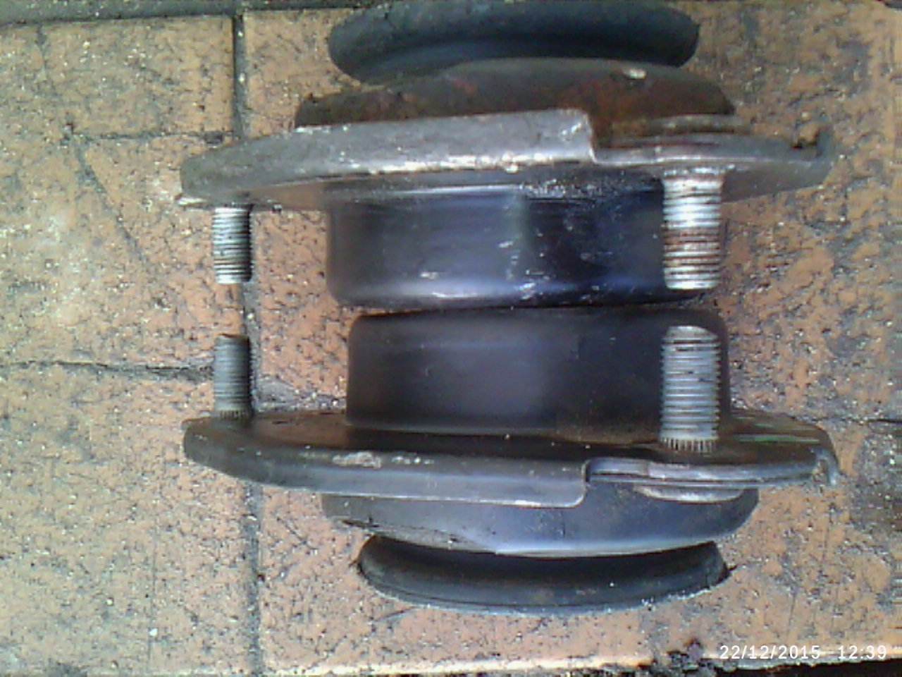

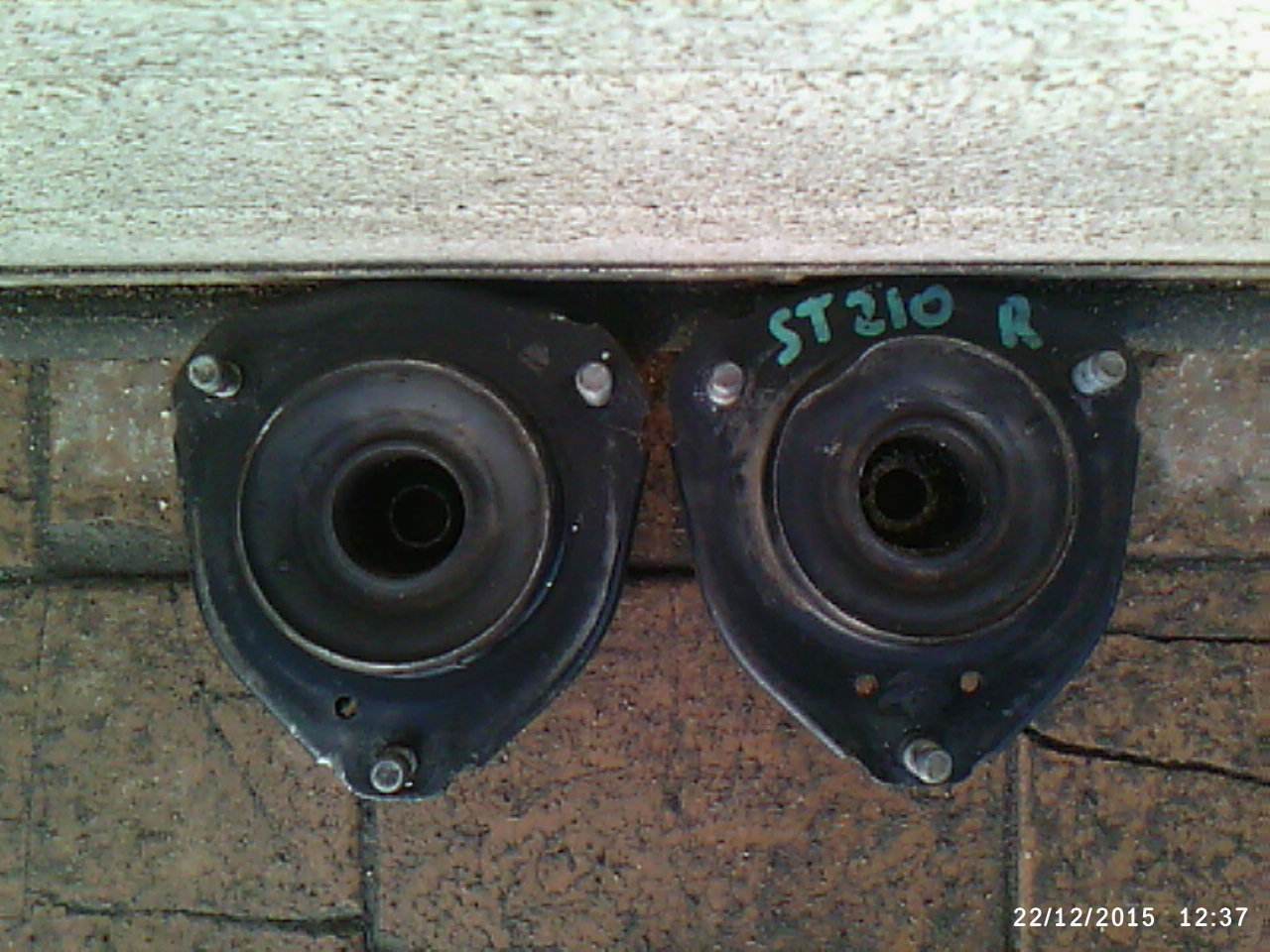

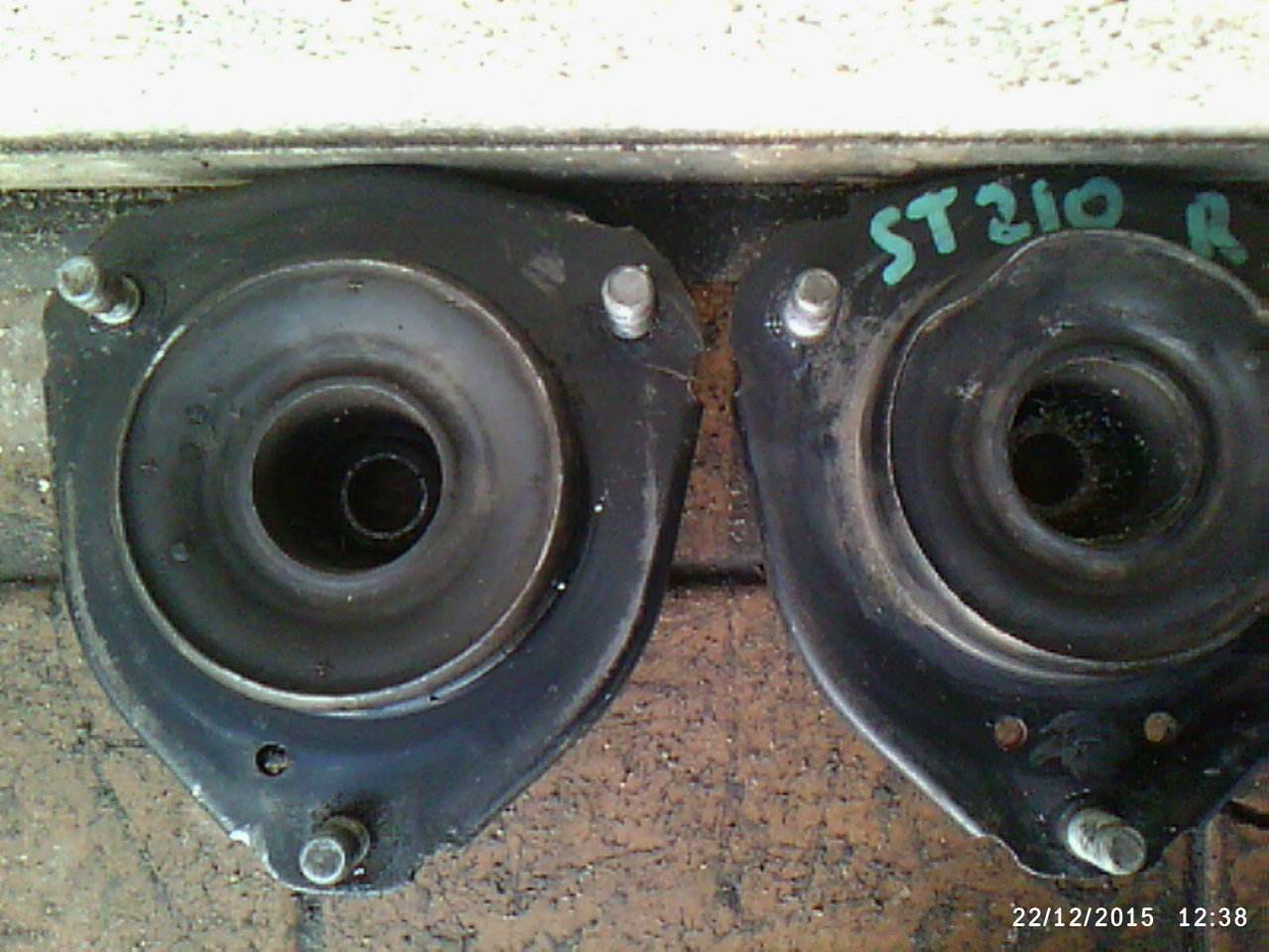

СообщениеДобавлено: Вт дек 22, 2015 11:33 pm
Сообщения: 410
Откуда: Москва ВАО
Во сфотографировал отличие.
Комментарий к файлу: слева дорестайл, справа рестайл
опоры 003.jpg [ 215.77 КБ | Просмотров: 18909 ]
Комментарий к файлу: сверху дорестайл
опоры 004.jpg [ 237.53 КБ | Просмотров: 18909 ]
опоры 002.jpg [ 234.15 КБ | Просмотров: 18909 ]
Последний раз редактировалось kizia227 Сб дек 26, 2015 2:43 pm, всего редактировалось 1 раз.
СообщениеДобавлено: Ср дек 23, 2015 1:08 am
Сообщения: 3546
Надо бы среднюю фотку с другого ракурса, типа сбоку.
СообщениеДобавлено: Ср дек 23, 2015 1:38 am
Сообщения: 2525
Двигатель: 2C АКПП (3S АКПП)
Черепашка-ниндзя
Привет! Видишь, на опорах слева одна точка, а справа две. Экзист так же два типа показывает. Я себе второй поставил методом "подгона" :ts_ss: , т.к. стойки с такими опорами пришли. А ещё, я понял так, что у рессорных Калдин 1996-2001 г. как на Авенике, диаметром чуть больше и пониже.

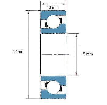

Тоб161 писал(а):
че то там мудрить у токаря, да еще и без размеров...
-так поставь по размерам радиальный
__ 22222.JPG [10.25 КБ]
СообщениеДобавлено: Пт фев 19, 2016 1:05 pm
Сообщения: 404
Откуда: Ростов-на-дону
Двигатель: 7AFE STD
bastynda
Вот я и спрашиваю, радиальный или радиально упорный? Чьей фирмы? Какая страна производителя? Закрытый, открытый, полузакрытый?
Столько постов в теме, а конкретики 0!
П.С. размеры подшипника знаю! Разобрал свою опору, ищу подшипник для обратной сборки!
СообщениеДобавлено: Пт фев 19, 2016 2:21 pm
Сообщения: 1353
Откуда: Витебск
Машина: Carina_E
Двигатель: 4AFE\LB
Тоб161
я могу сказать конкретно, но тебе это не понравится- подшипник ,который будет "вечный " в данном узле :
1 - не производят ни в китае ни в подвале ,он устанавливается в винтах вертолетов и стОит 143 £ английских .
2- все остальное ОРИГИНАЛЬНОЕ ,не произведенное в китае , стОит около 20-30 $ за 1 штук
койо,начи,нск , спидан можно купить от 5 $ за штуку ,но это 99,99 % будут производство China , а у них с качеством-как повезет
по-этому я склоняюсь к покупке либо хорошего контракта (переживет любой китайский Койо ) ,либо нового опорника
радиальные
6302LU Roulement NTN 15x42x13
6302-2Z
6302-2RS
6301-2Z FAG /FAG 6302-2Z
упорные
7302ACTB Bearing Angular Contact 15x42x13 Ball Bearings
7302-BEP 15x42x13mm SKF Single Row Angular Contact Ball Bearing
7302B Koyo
