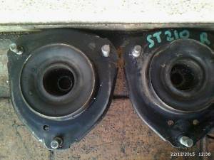

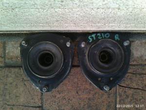

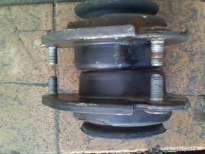

Во сфотографировал отличие.
Комментарий к файлу: слева дорестайл, справа рестайл
опоры 003.jpg [ 215.77 КБ | Просмотров: 20346 ]
Комментарий к файлу: сверху дорестайл
опоры 004.jpg [ 237.53 КБ | Просмотров: 20346 ]
опоры 002.jpg [ 234.15 КБ | Просмотров: 20346 ]

СообщениеДобавлено: Ср дек 23, 2015 1:08 am
Сообщения: 3527
Надо бы среднюю фотку с другого ракурса, типа сбоку.
СообщениеДобавлено: Ср дек 23, 2015 1:38 am
Сообщения: 2504
Двигатель: 2C АКПП (3S АКПП)
Черепашка-ниндзя
Привет! Видишь, на опорах слева одна точка, а справа две. Экзист так же два типа показывает. Я себе второй поставил методом "подгона" :ts_ss: , т.к. стойки с такими опорами пришли. А ещё, я понял так, что у рессорных Калдин 1996-2001 г. как на Авенике, диаметром чуть больше и пониже.
