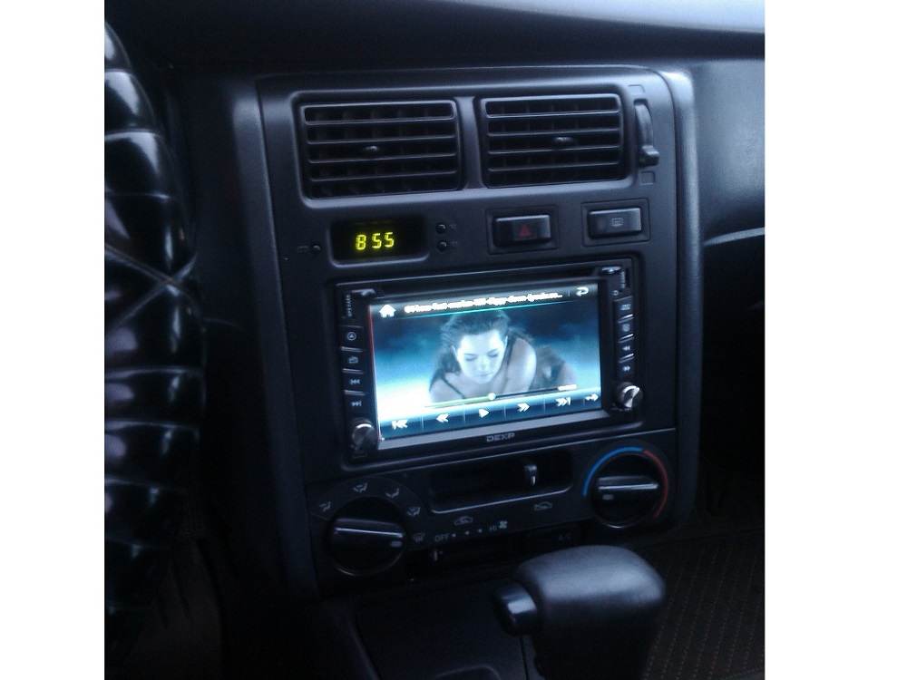

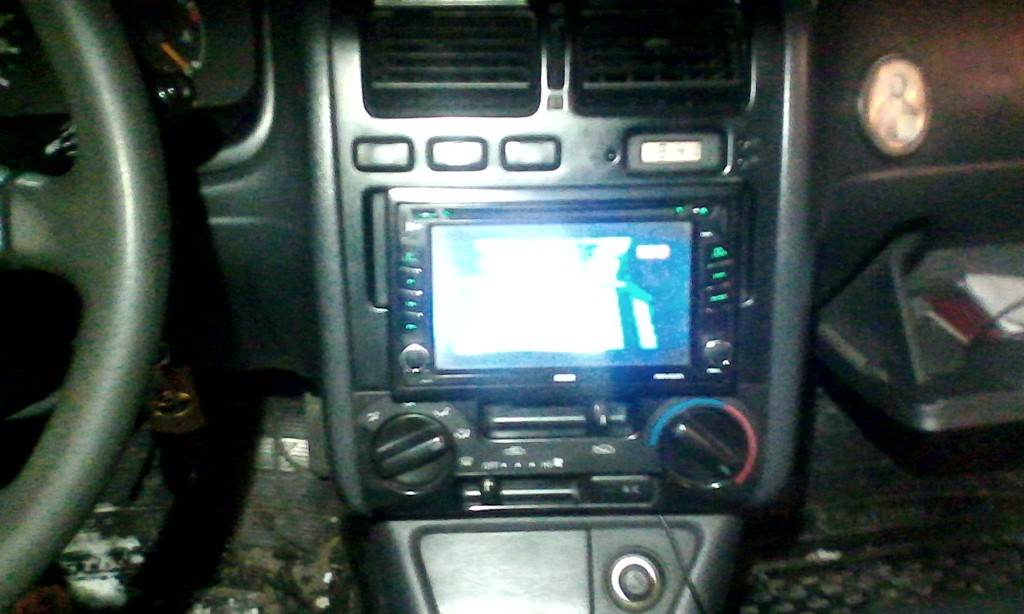

Вот и я себе поставил 2 дин в машину. Заказал в китае, на алиэкспрессе, дошло за месяц, под НГ, получился подарок к новому году)
Вот так это выглядит в машине:
Комментарий к файлу: магнитола 2 дин
IMG_25740.jpg [ 77.71 КБ | Просмотров: 15916 ]
Андройд, навигация, интернет и т.п. :)

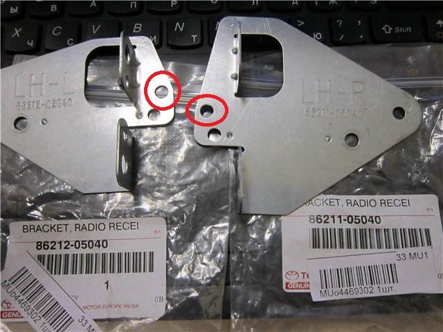

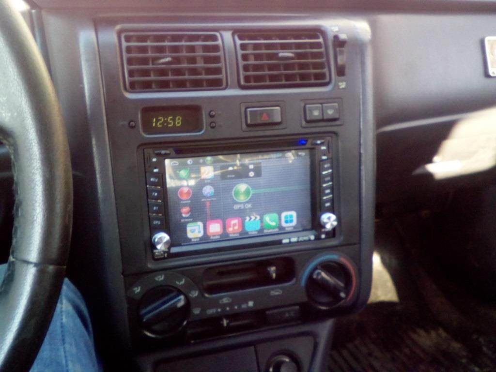

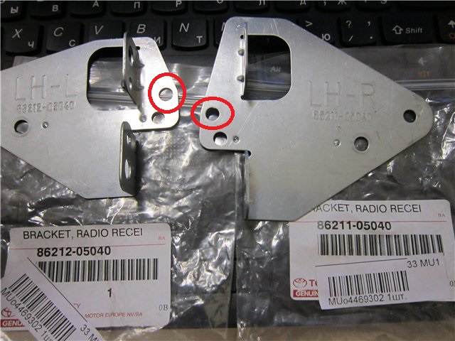

По началу возникли серьезные проблемы с установкой. Не мог подобрать на какие отверстия лучше посадить ее. И получалось как у многих в этой теме - ГУ было утоплено во внутрь. Особенно верхняя ее часть. Смотрелось не красиво. Колхозил шайбочки, гаечки и т.п. - не помогало от слова совсем!!
Уже думал как переколхозить отверстия крепления. И тут я решил попробовать другой вариант, который по какой-то причине раньше я даже и не рассматривал, а именно прикрутить к передним отверстиям(отметил красным, но точно не помню к нижним или к верхним, скорее к верхним). И получилось идеально! ГУ устанавливается чика в чику близко к центральной панели - ни тебе отверстий лишних, ни перекосов, ни скрипов, которые могли возникнуть если вывести насквозь панели 2 дин - да и не вылазит она, т.к. у 2 дин стандарт 100м высоты, а в короновской консоли, на 2-3мм меньше, что в общем-то и не мешает, при такой установке, а даже помогает(
Комментарий к файлу: крепления магнитолы
7a1984da9c77.jpg [ 99.35 КБ | Просмотров: 15916 ]
з.ы. Надеюсь, что хоть кому-то это сообщение поможет правильно устанавливать 2 дин ГУ)

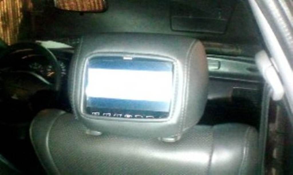

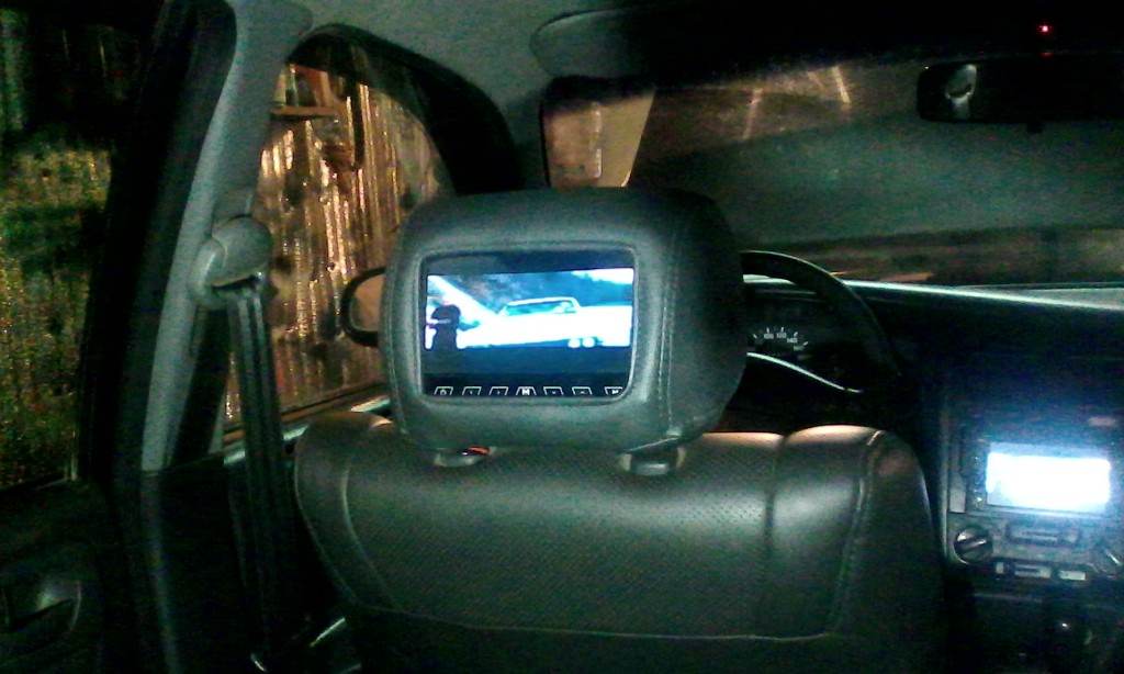

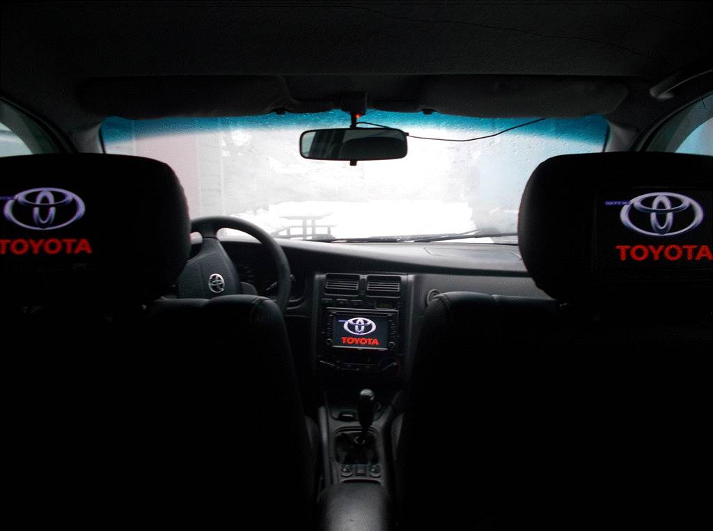

Да не плохо, а как вам такое........ разрешите похвалиться
Кстати неплохо было-бы такую рубрику ввести кто, что придумал и скулибничал
фото1.jpg [ 79.41 КБ | Просмотров: 15852 ]
фото2.jpg [ 132.05 КБ | Просмотров: 15852 ]
фото3.jpg [ 136.93 КБ | Просмотров: 15852 ]
фото4.gif [ 216.83 КБ | Просмотров: 15852 ]
