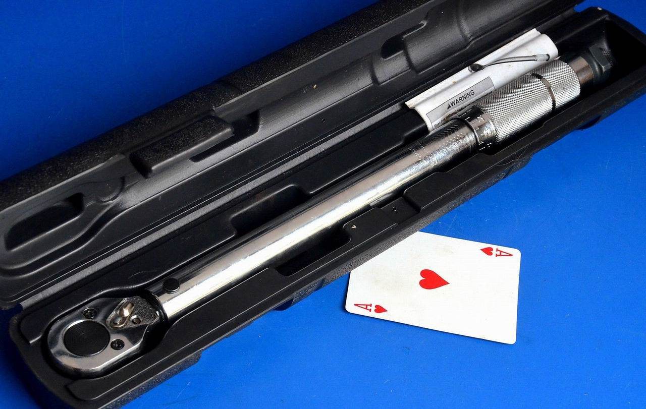

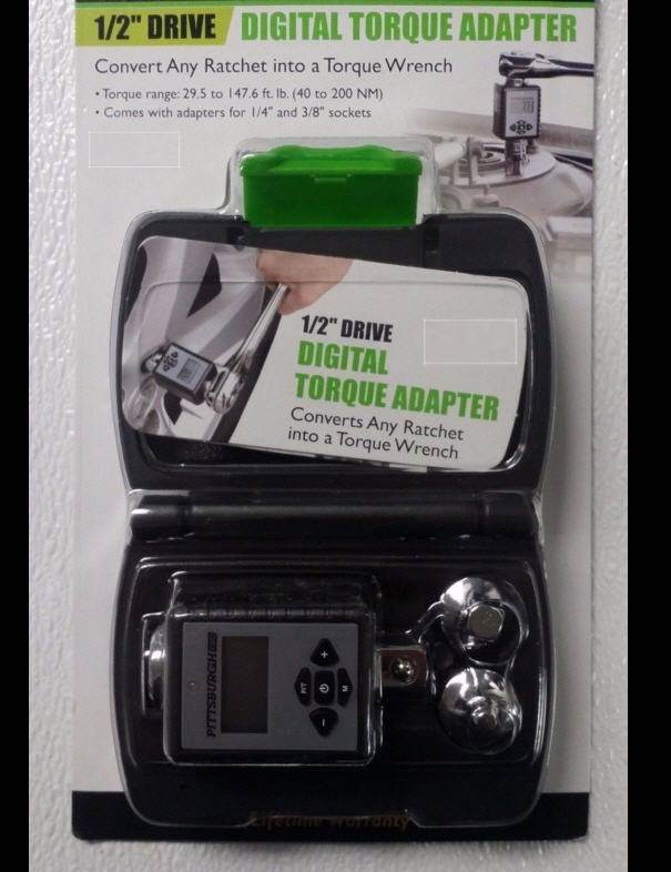

СообщениеДобавлено: Пт янв 15, 2016 1:04 am
Сообщения: 1195
Откуда: Витебск
Машина: Carina_E
Двигатель: 4AFE\LB
digimortal писал(а):
если щелчковый брать, их наверное два придется брать.
варианты разные
Drive Digital Torque Adapter.jpg [ 66.37 КБ | Просмотров: 10899 ]
2.5-40 kg 1600.jpg [ 141.86 КБ | Просмотров: 10899 ]
СообщениеДобавлено: Пт янв 15, 2016 10:32 am
Сообщения: 971
Машина: Toyota Carina E Wagon
у масляного насоса какой ресурс
на весь срок службы ДВС. Если нет задиров от грязи
Спасибо, буду знать.
Стрелочные ключи не вариант получается? Ну значит на щелчковые буду разоряться.
Добавлено спустя 8 минут 48 секунд:
bastynda писал(а):
варианты разные
цифровой адаптер хорошо, но что то дорогие они очень, два ключа щелчковых вроде дешевле выходит.
СообщениеДобавлено: Пт янв 15, 2016 1:21 pm
Сообщения: 1195
Откуда: Витебск
Машина: Carina_E
Двигатель: 4AFE\LB
-могу заказать любой ,уважаю людей своими ручками машину ухаживающих
-цифровые (точность 4 % ) - от 40 $ до 80 (GMotors ) ,120 $ made japan
-стрелочные новые от 40 $ (Графтсман ,вальтер,армстронг ,мак ,к-туллс и тп)
-Клик щелчковые от 35 $ (чикаго электрик ,мак , графтсман и тп) до 120 $ маде жапан
СообщениеДобавлено: Сб янв 16, 2016 9:53 pm
Сообщения: 1166
Машина: TOYOTко
Двигатель: 1.8т
С щелчком конечно удобнее,но и стрелочные ни чо работают...,свой мотор весь на "стрелке" собрал.
