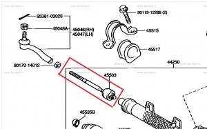

Sinclair писал(а):
по схемам в каталогах нет конкретно рулевой тяги
Сначала тоже не увидел :) , полистал, нашел, если рейка ЗФ то номер в названии фото:
45503-29435.jpg [ 112.18 КБ | Просмотров: 10156 ]

Sinclair писал(а):
нашел уже
Я видел, видимо одновременно по каталогам рылись :D ,
а рейка то"ЗФ"?

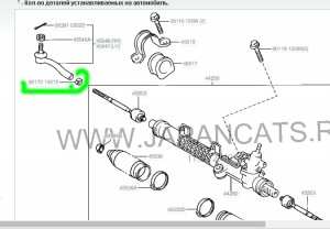

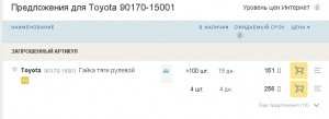

Друзья :mashet_kepkoy: , подскажите пожалуйста , нужен номер этой контрящей гайки, но с резьбой М15.
Из каталога LYNXauto я понял так, что резьба М15 идёт на тяги для рейки Toyoda, а для рейки ZF М14.
Поехал менять наконечники, старый (LYNXautoC4054R) отрезали болгаркой , а тот ,что собирался ставить от фирмы 555 не получилось, потому,что на тягах нет гаек :( .
Знакомый токарь не смог помочь :( , резьба нестандартная.
Хочу заказать в Экзисте, но сомневаюсь в выборе :du_ma_et: .
Cудя по каталогам экзиста 90170-15001.
Привет :mashet_kepkoy: ,Андрей!
Так всё-таки на рейке Toyoda стоит М15 :) , что-то не очень хочется за две гайки 500 р. платить :D ..., одна гайка -полцены тяги, :du_ma_et: лучше тогда тяги купить...
