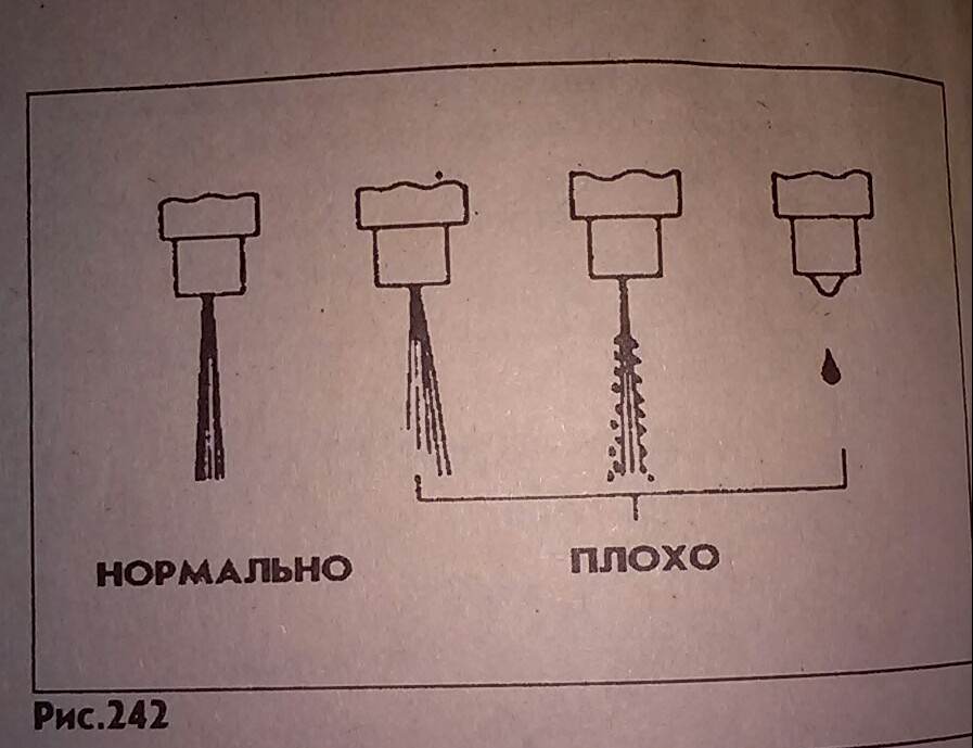

Какая связь между овердрайвом и формой факела распыла форсунок?

Связи между од и распылом,ни какой :D Это я картинку с мурзилки для pul752 показал.
СообщениеДобавлено: Чт фев 25, 2016 10:04 am
Сообщения: 2504
Двигатель: 2C АКПП (3S АКПП)
siam_
20160225_090247-1.jpg [ 102.49 КБ | Просмотров: 5225 ]

Был в бош центре. Одна льёт,две нормально но открытие на 125 бар, четвёртая новая. Итого:три распылителя на замену.

kuzen
Если у тебя две нормально,то давление регулируется,и менять нужно только ту,которая льёт.
СообщениеДобавлено: Чт фев 25, 2016 10:44 pm
Сообщения: 3527
kuzen
Странный вывод.. 1 форсунка льет - ее распылитель под замену. И то не факт. Остальные раскрутите сами и измерьте толщину регулировочной шайбы. Рассчитайте нужную толщину этой шайбы, исходя из условия, что увеличение толщины шайбы на 0,025мм дает прирост давления примерно 3,5 бар. Надо добиться, чтобы давление открытия было в пределах 145-155 бар. Поставьте шайбы нужной толщины.

Олег, привет! Это в типа идеале надо поменять 4 распылителя.. А по уму, надо поменять распылители, проставки, тк их обычно раздалбывает и перекашивает, можно и пружинки до кучи (или отторцевать хотя бы, чтобы давила прямо, а не в бок), чтобы отсечка четче была. Кстати, благотворно на расходе топлива сказывается.
