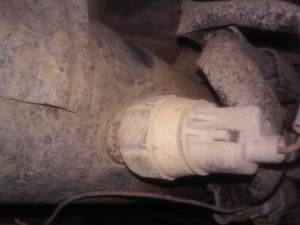

СообщениеДобавлено: Вт мар 08, 2016 7:07 pm
Сообщения: 2504
Двигатель: 2C АКПП (3S АКПП)
siam_
У меня вот такая лабуда. :) За грязь извиняйте, дожди, однако. :)
20160308_180323-1.jpg [ 129.77 КБ | Просмотров: 7280 ]
Олег.
СообщениеДобавлено: Вт мар 08, 2016 7:48 pm
Сообщения: 1244
Откуда: Санкт Петербург
Репутация: 19 [ ? ]
Машина: Тойота корона ст190
Двигатель:
Да,я уже увидел эту фигулину.
