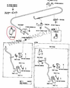

ЧТо это такое? для автомата? обвел красным

ты не про ту пружинку думаешь, вот схему выложил из каталога, накладку видишь? вот там же рядом есть типа пружинки (78111А), вот она смягчает нажатие на саму педаль
Это не только для автомата, у меня такая же, это пластиковый хомут, крепится
на гофру воздушного фильтра, а в него защелкивается тросик газа.

ALEX-72 писал(а):
крепится
:du_ma_et: это как он туда защелкивается? тоже есть такая фигня на гофре, но сообразить не могу как туда тросик газа впихнуть :(
Там сверху защелка, зеленым отметил, по типу как для упора капота, в нее :)

Lexadies писал(а):
думал, что в нее высоковольтный провод от катушки
Нееет, на 4A-FE под провод прямо в гофре отлит паз,
а эта на хомуте который одет на гофру.
