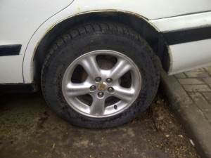

Имеется седан карина е 1997 с колесами R14 185 65. Предлагают R15 195 65 (не 60) тойотовские. По шинному калькулятору получается следующее:
Ширина шины, мм 185 195 +10 Высота профиля, мм 120 127 +7 Внутренний диаметр, мм 356 381 +25 Внешний диаметр, мм 596 635 +39 Изменение дор просвета, мм +19,5 Спидометр 100 - реальная 106.
Смущает спидометр и внешний диаметр аж на 4см больше. Как это все скажется и на чем?

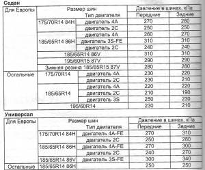

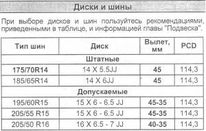

arm9 писал(а): с колесами R14 185 65. Предлагают R15 195 65 Выбор за тобой, а так для справки:
| Вложения: |
1.jpg [ 193.38 КБ | Просмотров: 7737 ]
2.jpg [ 386.49 КБ | Просмотров: 7737 ]

Всем привет. Хочу поставить 195/60 на 15 литье, ширина 6. Есть ориг. диски от Авенсиса, но с вылетом 45. По таблице есть только размер 195/55 и размеры вылета для него 45-30. Не слишком ли утоплены колеса станут и будет ли тереть?
| Вернуться к началу |
voron
Добавлено: Пн апр 11, 2016 8:26 pm |
| На доске почета |
Зарегистрирован: Пт янв 01, 2010 5:19 pm Сообщения: 1117 Откуда: г.Химки Московская обл. Репутация: 29 [ ? ]
У меня 45 вылет,ни где не трет.195/65/15 ширина 6,5.Сзади дисковые тормоза.

Коллеги я немного не понял табличку с размерами приаттаченную выше. Судя по ней, для 195 60 R15 надо качать 290кПа что равняется 2.9бар. Я правильно перевел? Но 2.9 бар никто вроде никогда не качает. Большинство качает 2.2. И у меня на двери табличка на стойке тоже - 2.2 написано. Где-то кто-то чегото путает.
Azamat_630
Добавлено: Пн апр 11, 2016 10:21 pm |
| Летописец |
Зарегистрирован: Сб мар 07, 2015 10:54 am Сообщения: 4540 Откуда: Адыгея Репутация: 90 [ ? ]
arm9 По давлению не подскажу, я про размеры дал инфу,а там решайте сами,лично я качаю около двух,машина мягче по нашим ямам,и ходовая меньше страдает.

arm9 писал(а): для 195 60 R15 надо качать 290кПа Много 2.9, у меня та же размерность, качаю перед 2.2, а задние 2.0, хватает, потому как почти всегда вдвоем, багажник пустой

Уважаемые, судя по таблице на первой странице, диски от Skoda Octavia Tour 6Jx15ET38 R15 подходят на Карину, так ли это? Кто ставил диски с такими параметрами, всё норм? Ничего не цепляет?
_________________ Toyota Carina E AT190 1995 4A-FE LB MT седан
ALEX-72
Добавлено: Ср апр 13, 2016 6:35 am |
| Герой былин народных |
Зарегистрирован: Пн сен 30, 2013 7:47 am Сообщения: 3890 Откуда: Тюмень Репутация: 123 [ ? ]
a_berger писал(а): 6Jx15ET38 R15 Если сверловка 5х100 то подойдут, у меня с такими параметрами стоят, все Добавлено спустя 1 минуту 17 секунд:Да чуть не забыл, еще диаметр центрального отверстия чтоб не менее 54.1 был
