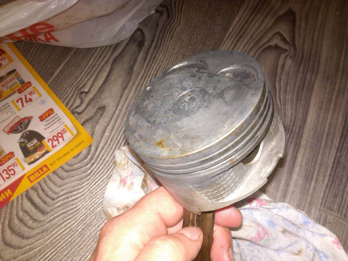

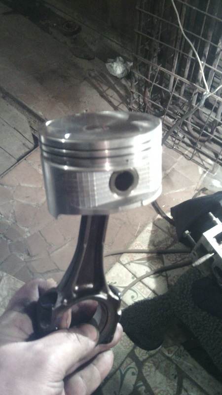

Виктор77 писал(а):
Я и говорил про днище поршня. А что с канавками под кольца?
я за пару месяцев до разбора мотора делал раскоксовку колец и при разборе кольца были свободны на всех поршнях.
ну а мытьё водой как на видео этот не панацея,а один из способов не шкрябать поршни!!
но лучше чем так всё равно не отмоешь!!
TIK O32025.000
IMG_20151230_143242.jpg [ 161.57 КБ | Просмотров: 23616 ]
IMG_20151227_162734.jpg [ 130.62 КБ | Просмотров: 23616 ]

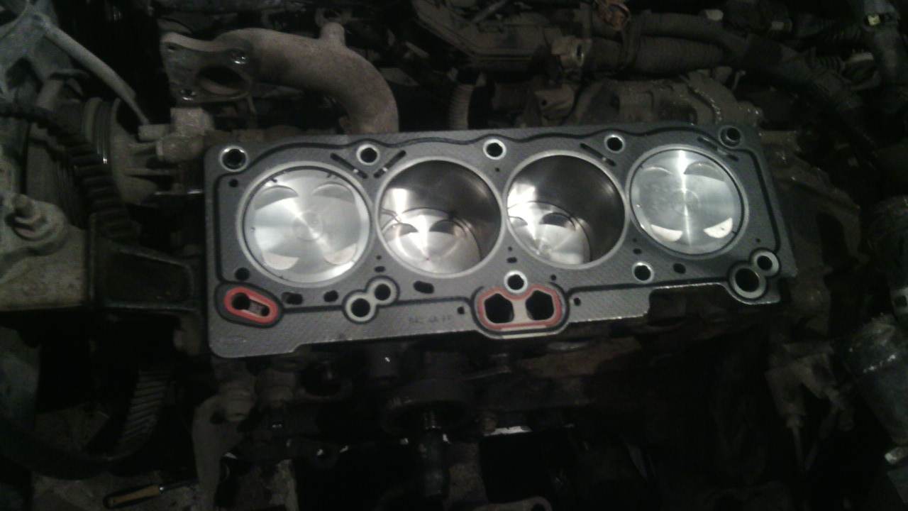

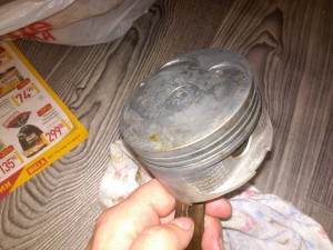

Отчистил поршни, вроде неплохо. Маслоотводящие каналы пришлось сверлить. Что интересно шатунные вкладыши в идеальном состоянии оказались, а когда старый LB мотор чинил, там хорошо потертые были.
А поршни попробовал в порошке кипятить, слабо помогает.
В итоге вместо автошампуня купил кухонную химию против жира, щелочь в составе есть, и нагар отстает на ура, только поршни были блестящие по бокам а стали матовые и более темные.
Ну и до кучи вопрос, прокладку на патрубок от помпы к голове новую надо или старая на герметик пойдет? Или новую тоже лучше на герметик?
Ну и если на герметик то какой? Помню где то читал что с аллюминием герметики с уксусной кислотой нельзя использовать, разъедают аллюминий.
что то про прокладку маслоприемника забыл, на патрубок от помпы то есть новая, а на маслоприемник нет... новую надо или старой можно обойтись?

СообщениеДобавлено: Чт апр 28, 2016 6:11 am
Если старую, можно мазнуть, тоненьким слоем, желательно по внешней кромке,
чтоб внутрь не выдавило, если новую, то не надо, только поверхности почисти
как следует, чтоб ни чего на них не осталось, герметик я брал "ABRO" серый!
он был не "кислый", по крайней мере когда я покупал, если окажется кислым,
сразу почувствуешь, ну или наш возьми, он тоже без уксуса, прокладку на
маслоприемник лучше новую возьми, с маслом шутки плохи :)

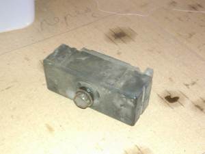

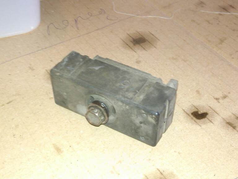

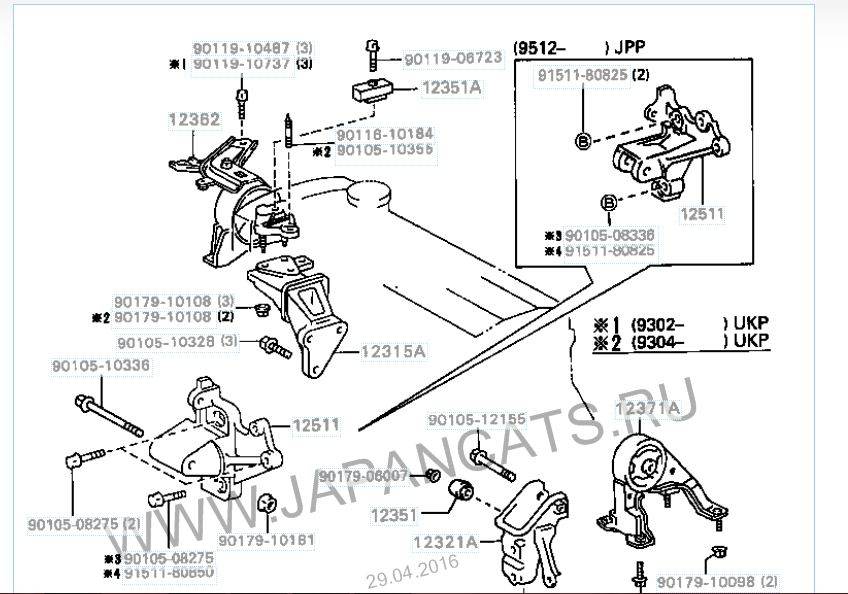

подскажите пожалуйста что за деталь и насколько сильно она нужна. Крепилось это на правую опору двигателя, снимал чтоб не мешала. Когда прикручивал обратно свернул болт...
IMG_20160429_092112.jpg [ 72.97 КБ | Просмотров: 10554 ]

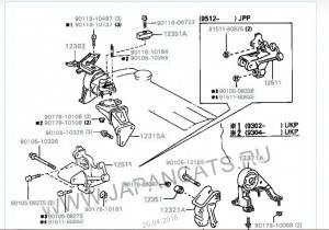

СообщениеДобавлено: Пт апр 29, 2016 2:38 pm
a_berger
19101-74150
Добавлено спустя 37 секунд:
digimortal
Это демпфер, гасит вибрации. В принципе можно и без него обойтись.
СообщениеДобавлено: Пт апр 29, 2016 2:44 pm
Сообщения: 971
Машина: Toyota Carina E Wagon
а его как то по особенному прикручивать надо? я просто болт даже не докрутил, а его обломало.
Просто хочу его все таки поставить но позже, и не хочется чтоб еще раз обломило болт.
СообщениеДобавлено: Пт апр 29, 2016 2:49 pm
Положи на полочку, и забудь :D , разницы не заметишь :a_g_a:
СообщениеДобавлено: Пт апр 29, 2016 2:53 pm
digimortal
Дак обычно, без всяких особенностей, может болт не тот взял?
Снимок.JPG [ 95.29 КБ | Просмотров: 10531 ]
СообщениеДобавлено: Пт апр 29, 2016 6:54 pm
Сообщения: 971
болт тот, я его не вытаскивал из резинки этой, и крутился не особо туго... вообщем положу на полку а потом поставлю как в той стороне ковырять буду.

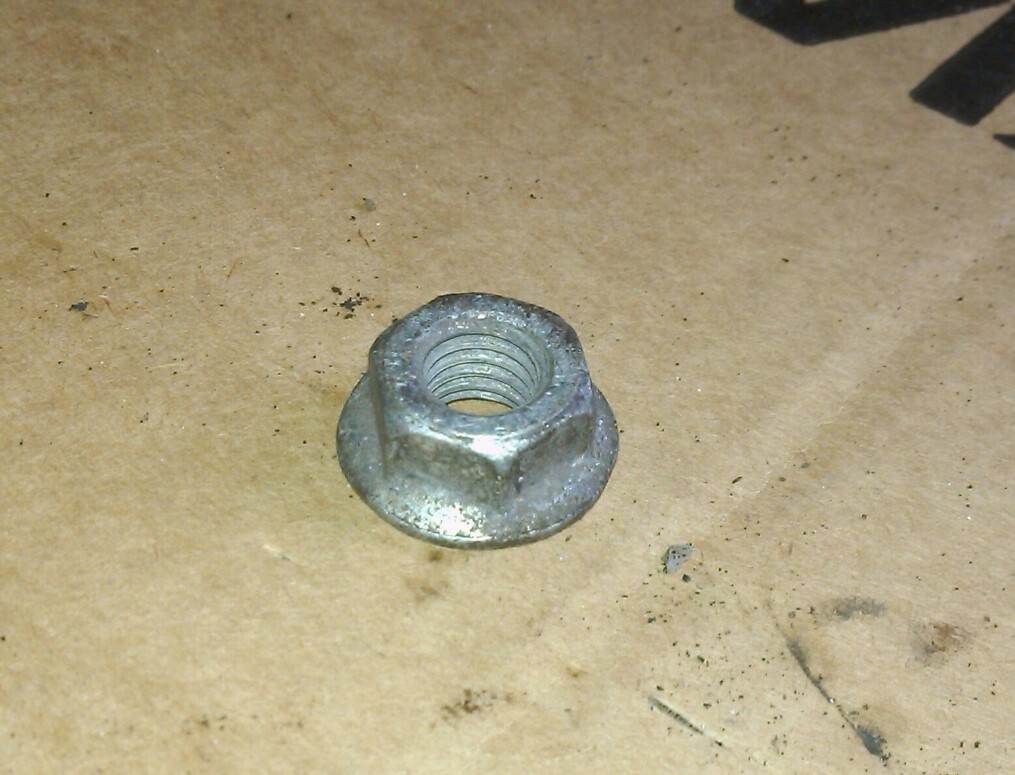

И еще засада, собрал, завел, все хорошо, до дома доехал, но осталамь одна лишняя гайка! все облазил, не знаю откуда.
Гайку не мыл, изначально такая чистая была, на 10 или на12 она, мерял но забыл... Никто не подскажет хоть в каком районе оно могло быть прикручено?
