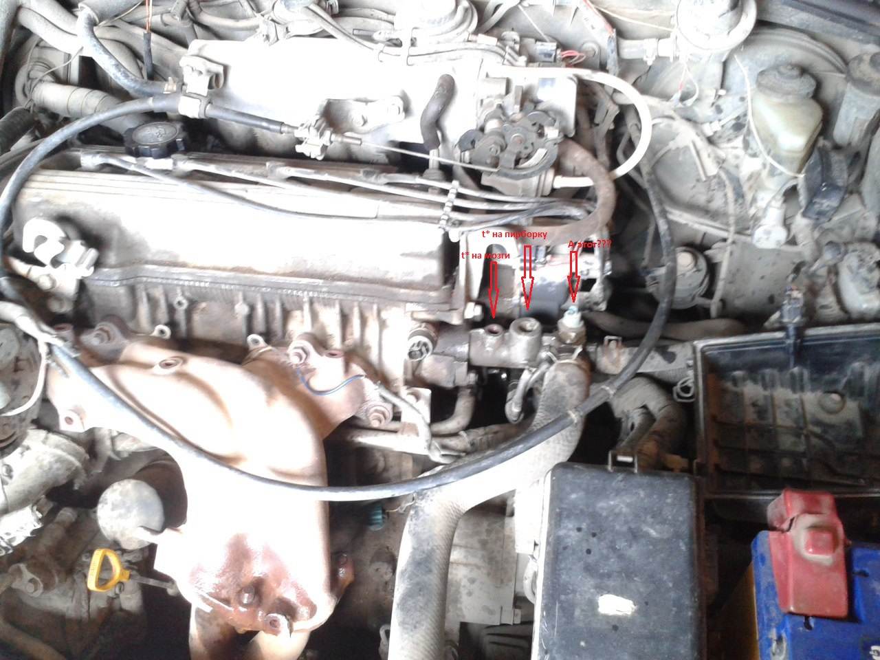

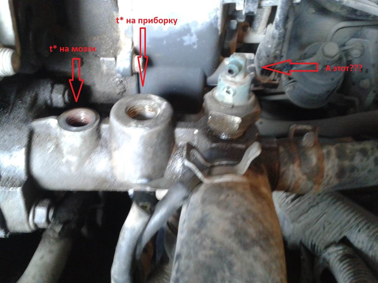

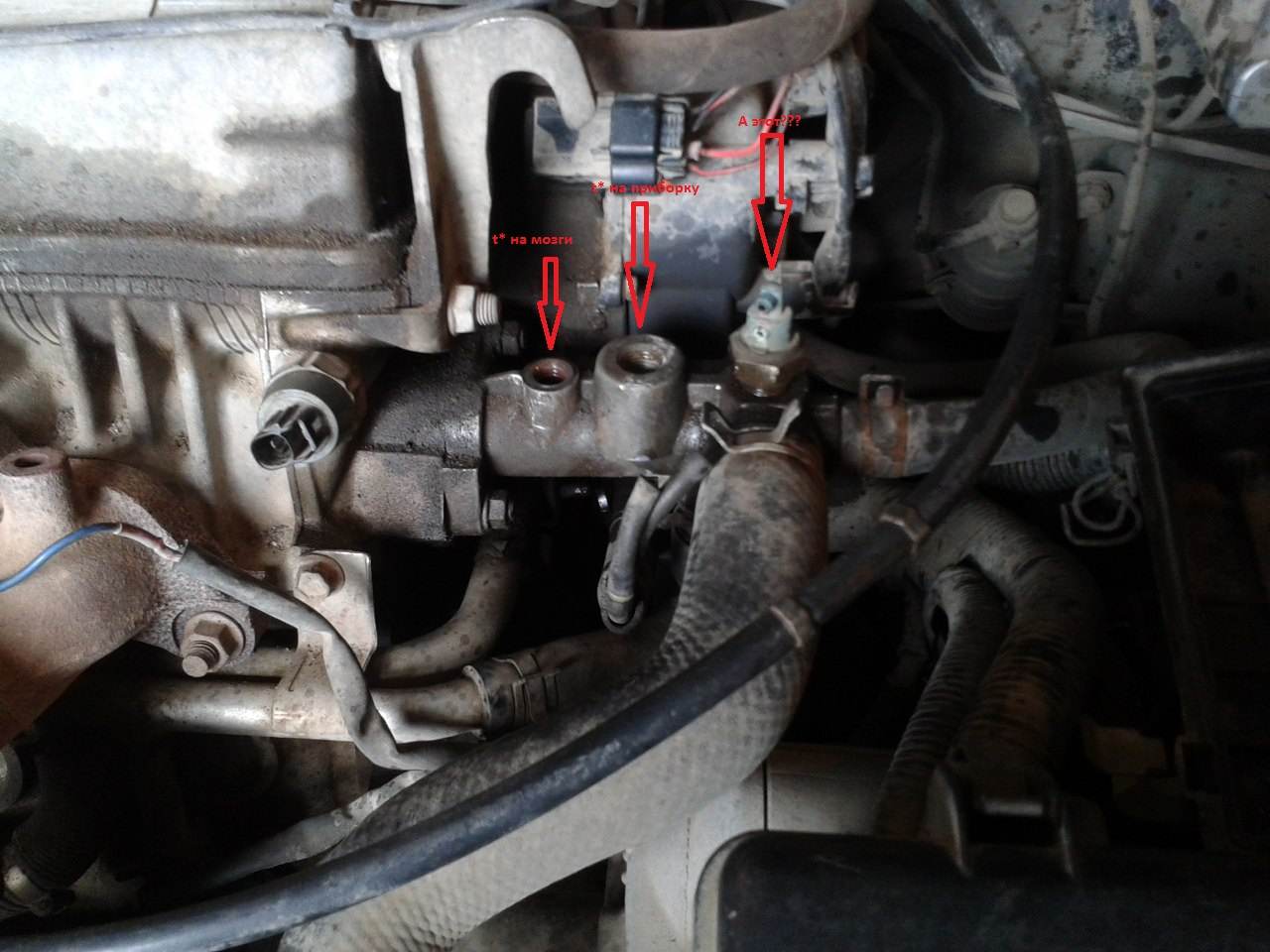

Ребят,ну помогите - что за датчик (с надписью "А этот?" :) )? Для чего он служит, в какой системе работает, что считывает, куда передаёт эти показания и в чём вообще заключается его работа??
Двигатель у меня 3s-fe.
Два датчика, которые стоят рядом, передают температуру охлаждающей жидкости на мозги и на приборку. А что делает этот - я даже догадаться не могу! Не увидел его ни в букваре, ни даже на схемах в EMEX'e и Exist'e (может плохо искал?)!
В общем, от него отломалась одна трубочка, но, по ощущениям, на работу машины это никак не повлияло. Внутри трубок, которые к нему подходят, всё сухо!
Предположения-то есть, но настолько размыты, что даже сформулировать правильно не смогу)))
В общем, помогите знаниями!

Это насколько я понимаю, адсорбер паров топлива. Забирает пары топлива из бака накапливает их в адсорбере, а потом дожигает их передавая в воздух дроссельной заслонки(там же и вход на одну из трубочек). Теоретически могло повлиять, если раньше не было заглушено кем либо) но многие его глушат, пытаясь уйти от дерганий машины.

AkiriS
То есть, это один из узлов так называемой системы "EGR" (по моему так пишется)?
Тогда зачем к нему подходит шланг от радиатора?
Toyota Carina E, 1995г., 3S-FE, 2.0л., седан, англичаночка
СообщениеДобавлено: Вс июн 12, 2016 9:15 pm
Шланг подходит к ГБЦ, а датчик просто стоит "по пути", это обычный термоклапан,
открывается при достижении определенной температуры охлаждайки, и это не EGR,
EGR это дожигание выхлопных газов, а это "нейтрализация" паров топлива из бака.
СообщениеДобавлено: Вс июн 12, 2016 9:31 pm

Twomax
У меня этот клапан сломанный с самой покупки машины! Трубки, которые к нему подходят просто заглушены. Машинка едет, не тупит, все нормально. По моему можно на это забить :)

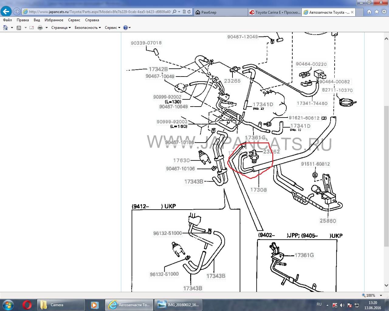

Twomax писал(а):
Ну, хочется ведь чтобы все системы работали как положено
Согласен с тобой. Но нашим машинкам уже за двадцать лет. И все там забито и загрязнено так что мама не горюй. И потом многие эти системы придуманы в угоду экологии и т. п.
И сдается мне что этот датчик не имеет отношения к адсорберу....

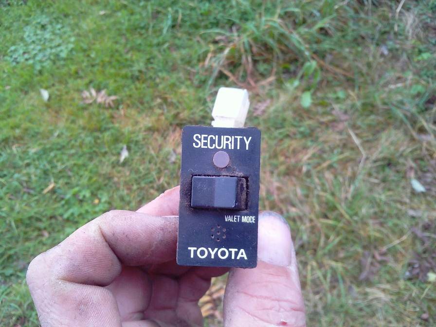

пост временный не знаю куда переместить 7
Помогите опознать ?
Знатоки и любители кнопок
подскажите что за кнопка ?
за что отвечала ?
стояла на тонеле межда кнопками обогрева была подключина к штатному разьёму

СообщениеДобавлено: Пт сен 16, 2016 6:40 pm
дак от штатной сигнализации.
Режим охраны и сервисный режим.
