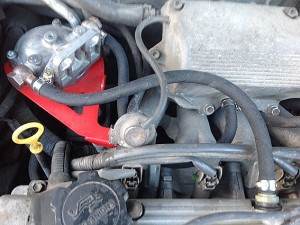

Поставил "маслопомойку" больше года назад-все работает, при каждом Т.О. сливаю граммов по 50 "отловленного" :D маслица.

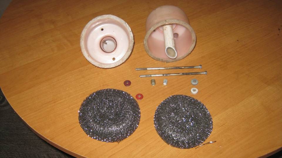

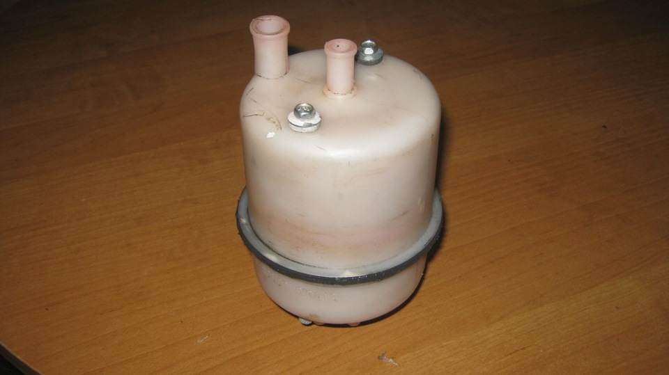

На халяву достался корпус от гидрача волги, ставят и на газель.Он одноразовый, внутри стоит фильтр, поэтому после определенного пробега его выбрасывают.Проблема была в том, что он неразборный.Значит пришлось его распилить по месту пайки, предварительно наметив риски на корпусе, фильтр соответственно выбросил, фоток не делал, не было под рукой ничего.
Ну и состав корпуса, трубка со скошенным концом, две железные мочалки, для соединения использовал длинные болты, шайбы от кровельных саморезов, они с резиновым уплотнителем, правда под резьбу пришлось немного герметиком промазать, при проверке в ванной на утечку, немного пропускали.Ну и конечно при соединении двух половинок промазал герметиком.В крышке также есть отверстие, для сброса давления, в него просто завернул подходящий саморез.

Крепление с хомутом взял от того же бачка гидрача, только с уазика.

Дальше была неудачная установка, почему неудачная, потому что на моем движке стоит клапан на вентиляцию в клапанной крышке, и мои шланги тупо сжимало при работе двигателя.Выход нашелся как всегда в инете, или ставить толстые шланги, или искать шланги с навитой проволокой внутри.Так как шланги у меня уже были, оставалось сделать навивку, проволоку взял от комнатной проводки, очистил жилу, навил на трубке, подходящей по диаметру, продел через шланги и готово.Шланги красиво не получилось уложить, времени не было, пока так.Дополнительно укрепил их пластиковыми стяжками.

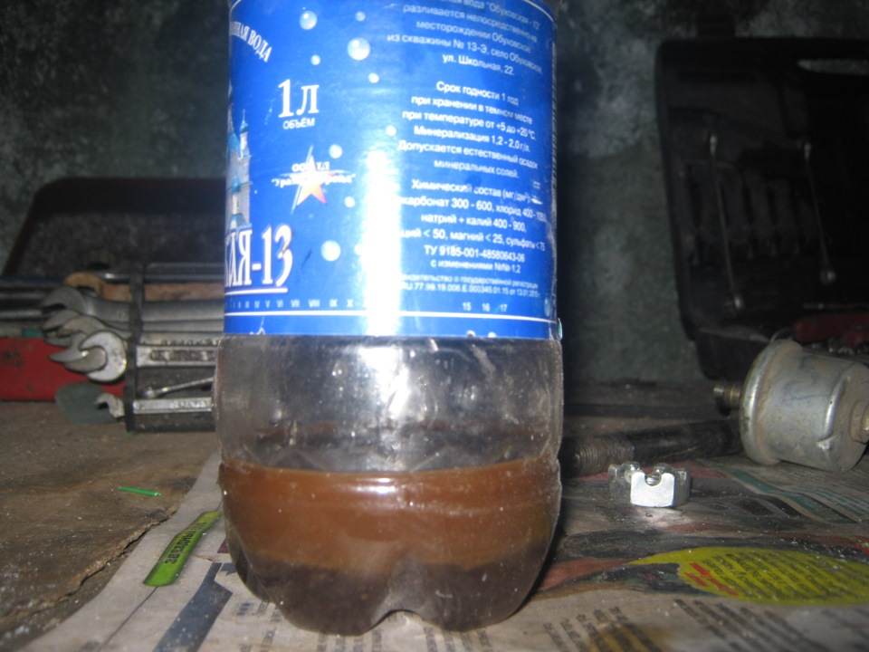

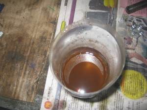

Зимой из нее желательно сливать каждые 500 км,так как может перехватить трубку забора в маслопомойке,тогда может давануть сальники.У меня до этого не дошло,просто обороты повышенные стали,потом слил с нее всю эту гадость и все в норму пришло.
Содержимое маслопомойки зимой,после 1000 км пробега по городу
