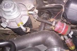

Она всё равно с дыркой и роли никакой не играет. У него груша стоит. Только зимой небольшая промблема будет.  У меня тоже колхоз  , но вот такой-Нундай/ММС.

Можно я к вам влезу со своим советом  , kuzen писал(а): воздуха почти нет я бы жЫгулевские шланги выкинул, еще во времена, когда их делали качественно, они были некачественные  , а то что сейчас, наверное еще хуже, лучше поискать в резинотехнике нормальный, импортный, топливный.

pul752 писал(а): Почти не считается. Или нет, или есть. Он есть,но не всегда проскакивает. Если фильтр тонкой очистки снять,его нет. Эту б/у проверял,замени эпокситку на угловых штуцерах,пропускал воздух. Добавлено спустя 35 секунд:pul752 писал(а): Только зимой небольшая промблема будет. Что за проблема?

да 1100р вышло.Сегодня глянул лягуха с одной стороны мокрая,выкину.Оставлю только фильтр. Новая лягуха от Хундая воздух пропускала,выкинул. Сегодня проверил форсунки 140-150 бар. Клапана начал регулировать,две шайбы были выгнуты и след от кулочка(крепко у кого то они зажаты были)шлифовал с обоих сторон.с третьей тоже что то было ну у всех вид как будто тёрли вручную об наждак лижбы-лижбы,выковыривал их с трудом одну выбивал. По поводу моего лязга на холодную,то стаканчик на втором впускном болтается. Стала чуть мягче работать ХХ прибавились. Вибрация не ушла,продолжаю искать. Подушка ДВС? не факт

kuzen писал(а): Новая лягуха от Хундая воздух пропускала,выкинул. Надо было сдать,где купил. Не понимаю,что за проблемы у тебя с лягухами. Моя уже лет 25 стоит Думаю и бу нормальную,не проблема найти. Хотя думаю твоя проблема с лягухой,притянута за уши,с твоими то остальными косяками. Колхоз вообще желательно убрать,ни чего эти фильтры не дают,пройденный этап.

siam_ писал(а): Хотя думаю твоя проблема с лягухой,притянута за уши Это в каком месте? Добавлено спустя 4 минуты 23 секунды:Резиновую лягуху снял.там хамуты в форме пружины они не достаточно хорошо держат. siam_ писал(а): ни чего эти фильтры не дают Хорошо тогда фильтр тонкой можно убрать совсем

kuzen писал(а): Это в каком месте? Я имел в виду,что на работу двигателя она не влияет.В смысле штатный подкачивающий насос. Резиновая лягуха,вообще этот колхоз,тебе не нужен. kuzen писал(а): Хорошо тогда фильтр тонкой можно убрать совсем Ну то,что у тебя понавешано,можно ,и нужно, убрать(ву смысле доп фильтры) Хочешь смотреть за солярой,поставь кусок прозрачного шланга. Нормальные шланги,и нормальные хомуты(в том числе и штатные) обжимают без проблем. Главное, что бы трубки не были замяты. НО шатаный фильтр,убирать не надо  Я штатной лягухой,за всё время пользовался раз пять,и то,по причине дохлого АКБ,когда осушался. С нормальной батареей,это вообще не проблема. Если нужна подкачка,я видел народ ставил Волговский насос. Не помню,то ли бензо,то ли там на подкачке стоит,вещь,супер. И кстати,убери это подобие шлангов,поставь нормальные. Я как то купил такой,так он летом дубовый,не то что зимой. Может по этому штатные хомуты и не обжимают нормально, тем более,что у фильтров,там концевики тоньше,чем на топливной системе(на штатном подкачивающем насосе)

siam_ писал(а): Нормальные шланги,и нормальные хомуты(в том числе и штатные) обжимают без проблем. Соглашусь на все 100, пружинный хомут не "реагирует" на перепады температуры, он всегда поджимает соединение, потому что расширяется и сжимается в след за шлангом и штуцером, а винтовой как затянул, так и остается, температура упала допустим зимой + шланг подсох, пропала герметичность, начались проблемы
