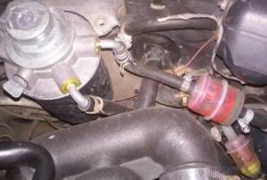

Выкинул новую лягуху,воздух гнала. Старую переделал воздуха почти нет.(опускал в ванну компрессором качал).
Вот только перед сваркой аргоном забыл снять мембрану или не чего страшного?
20160620_1846321.jpg [ 131.69 КБ | Просмотров: 6858 ]

kuzen...воздуха почти нет.
Почти не считается. Или нет, или есть.
Конструкция, однако, оригинальная. :)

Она всё равно с дыркой и роли никакой не играет. У него груша стоит. Только зимой небольшая промблема будет.
:? У меня тоже колхоз :ts_ss: , но вот такой-Нундай/ММС.
20160621_231625-1-1.jpg [ 131.47 КБ | Просмотров: 6840 ]
Он есть,но не всегда проскакивает. Если фильтр тонкой очистки снять,его нет. Эту б/у проверял,замени эпокситку на угловых штуцерах,пропускал воздух.
Добавлено спустя 35 секунд:
Что за проблема?
СообщениеДобавлено: Пн июн 27, 2016 1:26 pm
Зарегистрирован: Вс ноя 01, 2015 9:20 pm
Сообщения: 264
Откуда: Белгород
Машина: TAYOTA CARINA FF (CT190)
Двигатель:
Будем ждать зимы,а там узнаем

kuzen
На морозе груша дубеет.
Олег.
СообщениеДобавлено: Пн июн 27, 2016 5:37 pm
Сообщения: 264
Откуда: Белгород
Двигатель:
Надеюсь они устранили этот не достаток,650р отдал.

kuzen
650 - это почти цена новой лягушки от Хундая !? Плюс аргон = фильтр к нему.
Олег.

да 1100р вышло.Сегодня глянул лягуха с одной стороны мокрая,выкину.Оставлю только фильтр. Новая лягуха от Хундая воздух пропускала,выкинул.
Сегодня проверил форсунки 140-150 бар.
Клапана начал регулировать,две шайбы были выгнуты и след от кулочка(крепко у кого то они зажаты были)шлифовал с обоих сторон.с третьей тоже что то было ну у всех вид как будто тёрли вручную об наждак лижбы-лижбы,выковыривал их с трудом одну выбивал.
По поводу моего лязга на холодную,то стаканчик на втором впускном болтается.
Стала чуть мягче работать ХХ прибавились.
Вибрация не ушла,продолжаю искать.
Подушка ДВС? не факт
Надо было сдать,где купил.
Не понимаю,что за проблемы у тебя с лягухами.
Моя уже лет 25 стоит :D
Думаю и бу нормальную,не проблема найти.
Хотя думаю твоя проблема с лягухой,притянута за уши,с твоими то остальными косяками.
Колхоз вообще желательно убрать,ни чего эти фильтры не дают,пройденный этап. :D
Это в каком месте?
Добавлено спустя 4 минуты 23 секунды:
Резиновую лягуху снял.там хамуты в форме пружины они не достаточно хорошо держат.
Хорошо тогда фильтр тонкой можно убрать совсем

kuzen писал(а):
Это в каком месте?
Я имел в виду,что на работу двигателя она не влияет.В смысле штатный подкачивающий насос.
Резиновая лягуха,вообще этот колхоз,тебе не нужен.
Ну то,что у тебя понавешано,можно ,и нужно, убрать(ву смысле доп фильтры)
Хочешь смотреть за солярой,поставь кусок прозрачного шланга.
Нормальные шланги,и нормальные хомуты(в том числе и штатные)
обжимают без проблем.
Главное, что бы трубки не были замяты.
НО шатаный фильтр,убирать не надо :D
Я штатной лягухой,за всё время пользовался раз пять,и то,по причине дохлого АКБ,когда осушался.
С нормальной батареей,это вообще не проблема.
Если нужна подкачка,я видел народ ставил Волговский насос.
Не помню,то ли бензо,то ли там на подкачке стоит,вещь,супер.
И кстати,убери это подобие шлангов,поставь нормальные.
Я как то купил такой,так он летом дубовый,не то что зимой.
Может по этому штатные хомуты и не обжимают нормально,
тем более,что у фильтров,там концевики тоньше,чем на топливной системе(на штатном подкачивающем насосе)
