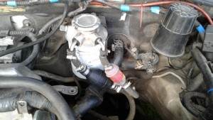

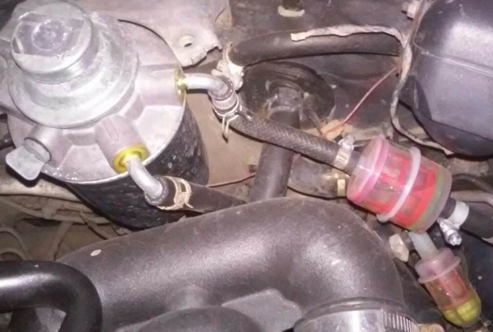

Выкинул новую лягуху,воздух гнала. Старую переделал воздуха почти нет.(опускал в ванну компрессором качал).
Вот только перед сваркой аргоном забыл снять мембрану или не чего страшного?

Почти не считается. Или нет, или есть.
Конструкция, однако, оригинальная. :)

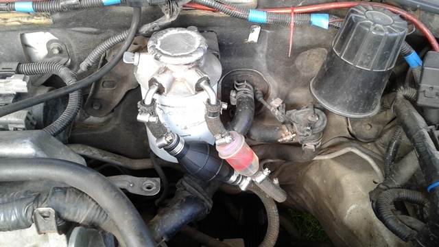

Она всё равно с дыркой и роли никакой не играет. У него груша стоит. Только зимой небольшая промблема будет.
:? У меня тоже колхоз :ts_ss: , но вот такой-Нундай/ММС.
20160621_231625-1-1.jpg [ 131.47 КБ | Просмотров: 6866 ]
Он есть,но не всегда проскакивает. Если фильтр тонкой очистки снять,его нет. Эту б/у проверял,замени эпокситку на угловых штуцерах,пропускал воздух.
Добавлено спустя 35 секунд:
Что за проблема?
Будем ждать зимы,а там узнаем

kuzen
На морозе груша дубеет.
Олег.

kuzen писал(а):
Это в каком месте?
Я имел в виду,что на работу двигателя она не влияет.В смысле штатный подкачивающий насос.
Резиновая лягуха,вообще этот колхоз,тебе не нужен.
kuzen писал(а):
Хорошо тогда фильтр тонкой можно убрать совсем
Ну то,что у тебя понавешано,можно ,и нужно, убрать(ву смысле доп фильтры)
Хочешь смотреть за солярой,поставь кусок прозрачного шланга.
Нормальные шланги,и нормальные хомуты(в том числе и штатные)
обжимают без проблем.
Главное, что бы трубки не были замяты.
НО шатаный фильтр,убирать не надо :D
Я штатной лягухой,за всё время пользовался раз пять,и то,по причине дохлого АКБ,когда осушался.
С нормальной батареей,это вообще не проблема.
Если нужна подкачка,я видел народ ставил Волговский насос.
Не помню,то ли бензо,то ли там на подкачке стоит,вещь,супер.
И кстати,убери это подобие шлангов,поставь нормальные.
Я как то купил такой,так он летом дубовый,не то что зимой.
Может по этому штатные хомуты и не обжимают нормально,
тем более,что у фильтров,там концевики тоньше,чем на топливной системе(на штатном подкачивающем насосе)
